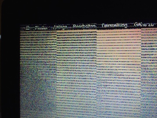

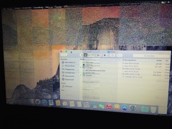

    Wie bereits vermutet, lag es wirklich am Videospeicher. Da ich auch meine kompatible Wifi-Karte im Notebook nutzen wollte, bräuchte ich sowieso ne Mod. Die Jungs von bios-mods.com haben wir auf die schnelle eine funktionierende Mod gebastelt. Ich ging das Risiko ein, flashe mein Notebook und änderte den Wert des Videospeichers. Siehe da, mein G500s ist jetzt zum größten Teil kompatibel mit OS X Yosemite. WLAN funktioniert und die hässlichen Grafikfehler sind auch nicht mehr da. Hoffentlich werden nicht viele Feher mit El Capitan hinzukommen. :thumbsup:
    Von mir aus kann der Thread geschlossen werden!
    Grüße, m4rkus95 8)

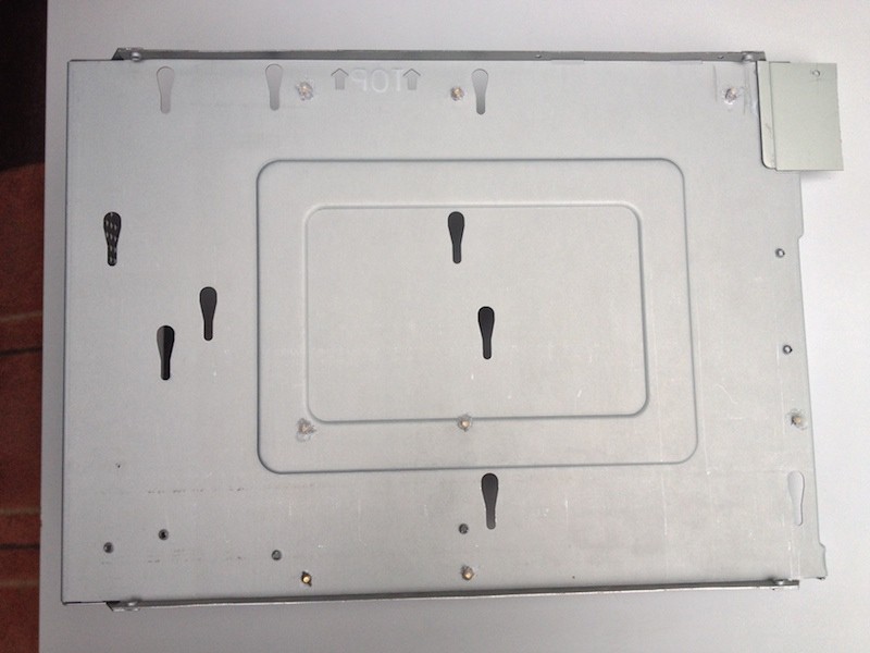

    So, die Abstandhalter/Standoffs sind nun im Motherboard-Schlitten installiert. Da das Blech nicht wirklich dick ist und die Abstandhalter ein feines Gewinde haben, habe ich diese mit Sekundenkleber präpariert und von der Rückseite mit Heißkleber verstärkt. Das alte mATX-Motherboard, das ich immer zu Testzwecken missbrauche, sitzt nun fest im Schlitten. Jedes andere mATX ist natürlich ebenfalls kompatibel.
    Als nächstes werde ich mich wohl um die Lüftung kümmern. Da bräuchte ich noch den Rat der Community. Nicht ohne Grund möchte ich dem Gehäuse vier Füßchen verpassen, denn es sollen 1x oder 2x 140mm Lüfter an die Unterseite wandern. Diese sollen frische Luft in das Gehäuse befördern, die von 2x 80mm oder 120mm Lüfter nach vorne aus dem Tower geblasen wird. Findet ihr das sinnvoll/effizient? Oder ist oben am Platze des Netzteiles eine bessere Position für das ausblasen der warmen Luft? Hier bin ich mir noch unschlüssig. Natürlich werde ich den Lüftern, die für frische Luft sorgen, auch Staubfilter spendieren.
    Danke für die ersten Tipps!
    Also wegen der Lüftung werde ich sicher noch paar mal Bohren müssen. Die Frontverkleidung aus Plastik lasse ich jedoch unberührt, falls du das meinst. Klarerweise wird der Luftstrom stark behindert, da die paar quadratischen Öffnungen sehr klein sind, aber vielleicht wird das auch ausreichen. Ich muss mir generell noch überlegen, wie ich das Lüftungsproblem löse, da ich an der Oberseite keine Lüfter einbauen möchte (oder kann). Hinten sieht es auch schwierig aus; da müsste eventuell das Netzteil an eine andere Position weichen. Mein erster Gedanke war, unten Lüfter zu plazieren, die die Luft von unten ansaugen und nach vorne durch die Verkleidung abgeben. Aber das ist vielleicht keine gute Idee.
