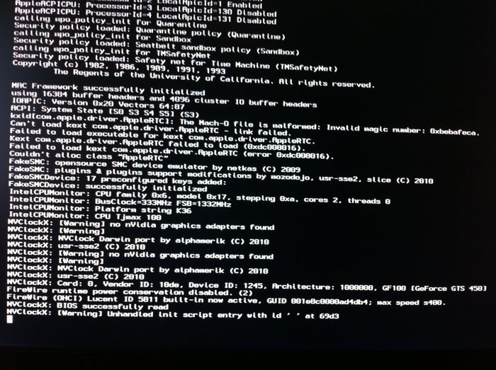

    Versuche jetzt mit -x ins System zu kommen.. - Hat nicht funktioniert.
    Bekomme jetzt folgende Fehleranzeige:

    Ich habe nach der Anleitung von Dr. Ukeman das PCI Configuration-Problem lösen können mit dem Austausch folgender Dateien:
    IOPCIFamily.kext
    AppleACPIPlatform.kext
    Das heißt: Zuerst Update installiert (10.6.8.) und dann ohne Neustart zunächst die beiden Dateien ausgetauscht und voila!
    Es funktioniert!
