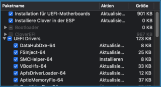

Wir reden hier von dem top modernen Board korrekt? MSI Z370 Gaming PRO Carbon
Du hast den High Sierra vom Appstore geladen, mit dem terminal Befehl einen Installer Stick erstellt, danach Clover mit dem ESP option auf diesen Stick installiert.
Der Startet auch, aber Clover will dir keinen Boot List anbieten. soweit so klar oder.

2. Erstelle Bitte auf deinem Mac den High Sierra Stick ganz neu, tu aber kein Clover drauf installieren.
3. Nimm den anderen Stick lösch den Stick im Festplattendiensprogramm mit GPT Schema & HFS+ / Fat32 Format, spielt keine rolle, Wichtig ist GPT stil.jetzt installierst du auf diesen Stick mit ESP option Clover drauf.
Jetzt startest du diesen Clover stick auf dem PC, sollte Clover kommen, danach steckst du den High Sierra Stick auch ein jetzt sollte im Menü der auch erscheinen. Teste das mal bitte.

Habe ich so gemacht, ich bin im Clover und stecke dann den USB Stick rein, das Bild blinkt kurz auf aber keine Einträge erscheinen. Das mit dem Ubuntu Live Stick habe ich gestern früh schon probiert, ich kam aber nur bis "initframs"
