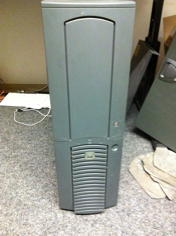

    Was sich im Keller doch so alles findet: Gehäuse wird ein Chieftech Dragon DA01 BD:
    So siehts aus:
    bisken staubig noch, aber dafür massig Platz :)
