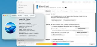

  • DerTschnig am KBL-Desktop (26.4 OLCP-Mod 3.1.5) funktioniert mein iPhone 12 mini mit iOS 26.3 an allen USB-A Ports, nicht aber am USB-C, welcher an sich mit USB-C-Geräten funktioniert.
    Ich vermute dass es hier ein Problem mit dem No-Name Kabel gibt. Wenn ich mal Zugriff auf eine Originales Apple USB-C to Lightning habe teste ich das nochmal.

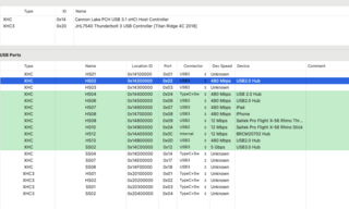

    Ich hatte .m.E. das USB-Mapping korrekt durchgeführt. Der maßgebliche Port HS06 bleibt allerdings ausgegraut und scheint nicht verfügbar zu sein.
    linke Seite ist das ursprüngliche Mapping mit windows.exe, rechts die angepasste Kext.
    Ich habe auch die möglichen Varianten der Dortania-Guide getestet und extra eine aktuelle SSDT-USBX.aml erstellt. Es bleibt dabei dass iPhone erscheint nicht im Finder. Leider habe ich kein anderes USB2-Gerät mit USB-C Stecker.

    Mit diesem Kabel bekomm ich am M5 MacBook ganz normal eine Verbindung zusammen
    und seh das iPhone im Finder

    Edit: mit meinem USB C auf Lightning funktioniert die Verbindung am TB3 / USB C Port - iPhone wird erkannt und lädt. Laut Systeminfo:
    Ich hab allerdings gar kein Mapping aktiviert, weil alle Ports funktionieren 😊
    außerdem hab ich XhciPortLimit aktiviert (dürfte hier keine Rolle spielen).
