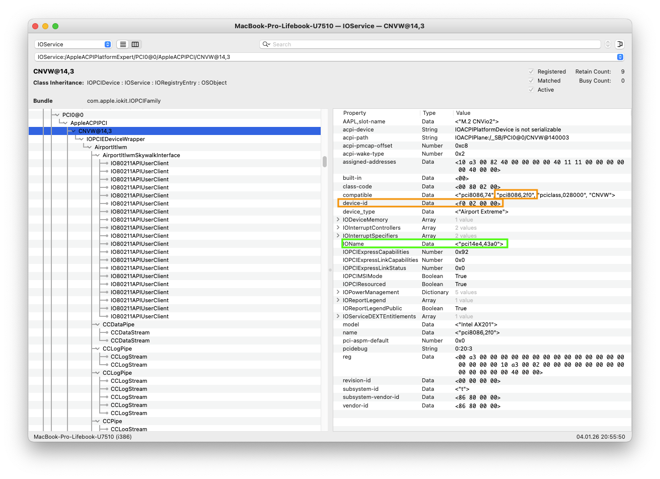

    Damit der Patcher will, muss man ihm eine Broadcom Karte vorgaukeln und das wie folgt:

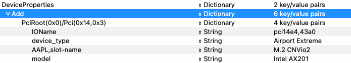

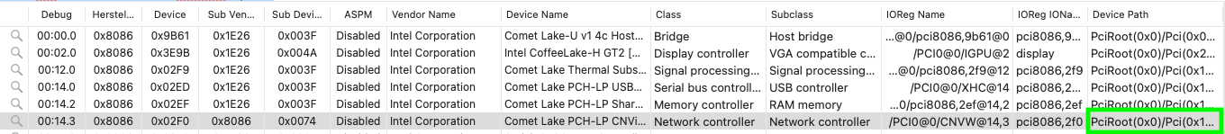

    Device Path der Intel Karte aus dem Hackintool kopieren:
    DeviceProperty mit dem kopierten Pfad anlegen (das wird am Ende auskommentiert):
    Edit: Für OpenCore Legacy Patcher ist nur IOName relevant, das wiederum stört beim Betrieb der Intel Karte nicht - Device Property muss also nach dem Modern Wifi Patch nicht auskommentiert werden!

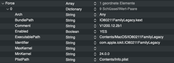

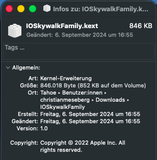

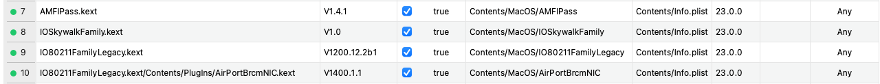

    Wie bei Broadcom Wifi die KEXTe IOSkywalkFamily und IO80211FamilyLegacy aktivieren (wie gesagt aus dem OCLP Repository):
    AirPortBrcmNIC (Plugin von IO80211FamilyLegacy) braucht man nicht.

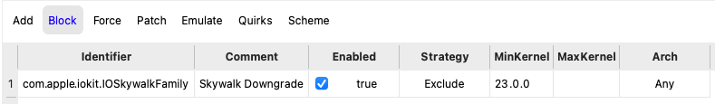

    Identisch zu Broadcom den Skywalk Downgrade aktivieren:

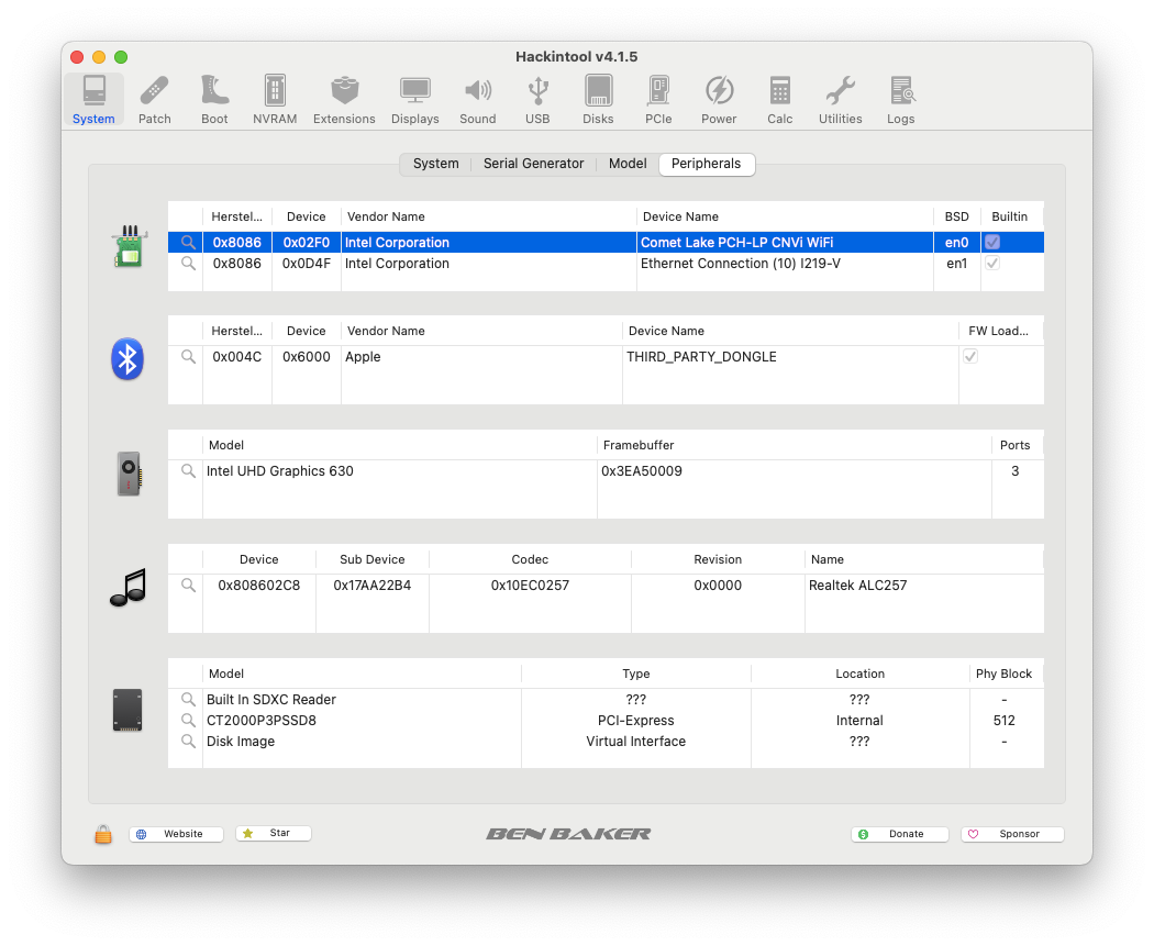

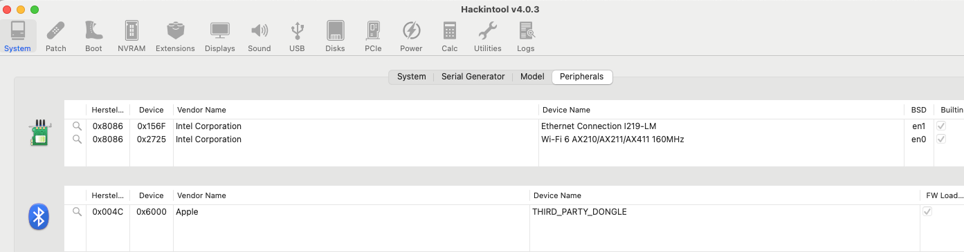

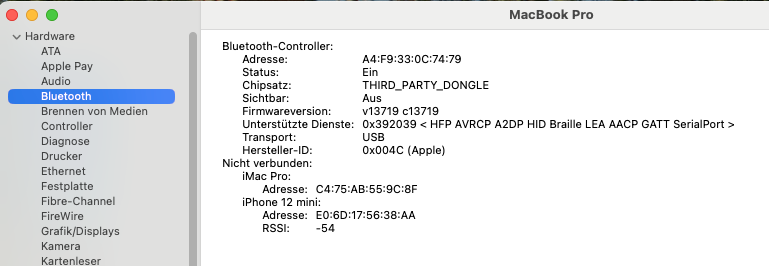

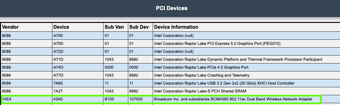

  • Aus Interesse, wie sieht dieses Bild bei dir aus?

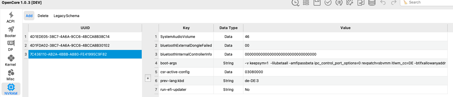

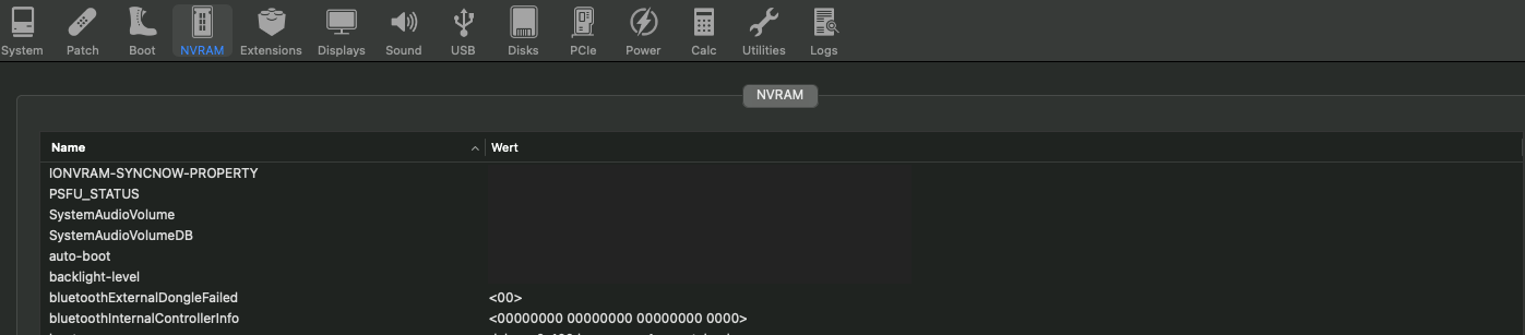

    ich nehme zwar an, du versuchst es nicht anders - aber im Anhang meine Intel Bluetooth Kexte. Am Ende eingereiht, und zwar in dieser Reihenfolge:
    Außerdem in NVRAM 7C436110-AB2A-4BBB-A880-FE41995C9F82 Add, die beiden Keys, Data Type "Data"
    bluetoothExternalDongleFailed 00
    bluetoothInternalControllerInfo 0000000000000000000000000000
    In NVRAM Delete hab ich die weder an dem Laptop mit der Intel AX201, noch an dem mit der DW1820A Broadcom drin.

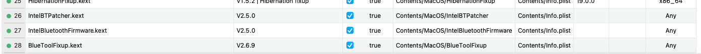

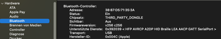

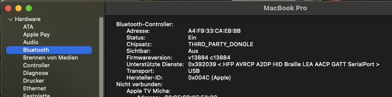

  • Versuche mal mit BlueToolFixup.kext an erster Stelle.
    Bild 2 zeigt das der Kext IntelBluetoothFirmware.kext nicht geladen wurde.
  • Ich habe schon alle Varianten in der Reihenfolge probiert. Ohne Erfolg. Die jetzige Reihenfolge habe ich jetzt beibehalten, weil diese dem Trobleshooting zur IntelBluetoothFirmware auf Github entspricht. Auf dem KBL-Desktop funktioniert BT unter macOS 15.x in jeder Variante und unter 14.x sowieso überall.
    Im HackinTool wird die IntelBluethoothFirmware auch am T460 unter Extensions unter macOS 15.x als geladen angezeigt. Der Sytembericht sagt eben etwas anderes.
    Arkturus

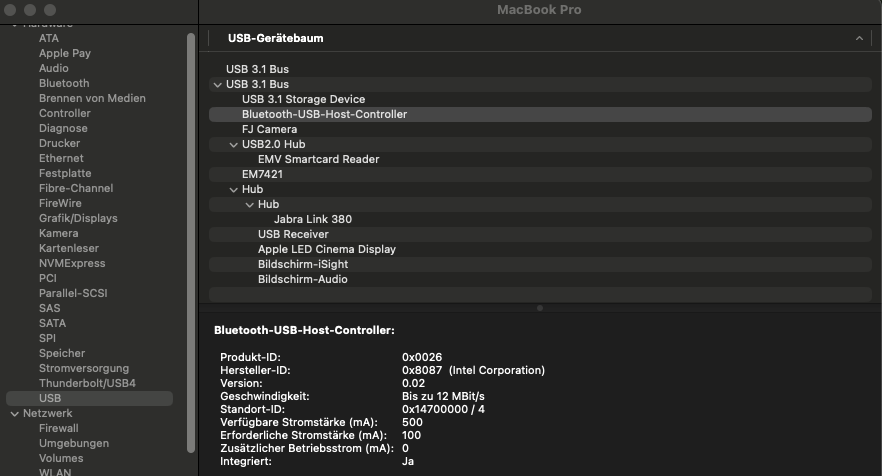

  • Arkturus Also USB sieht bei mir genauso aus (die Produkt ID ist natürlich anders)

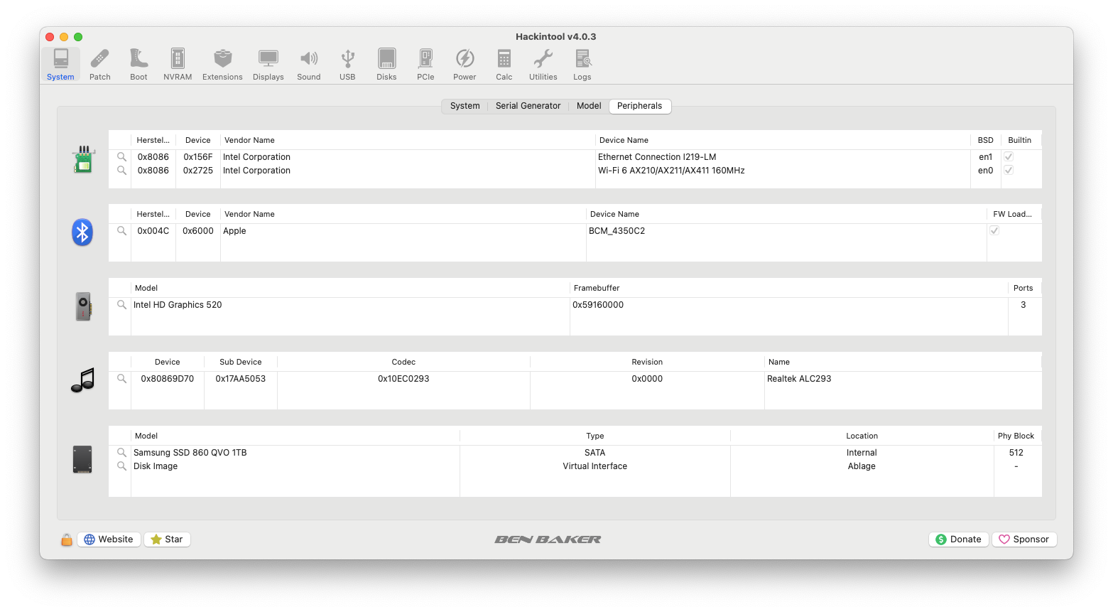

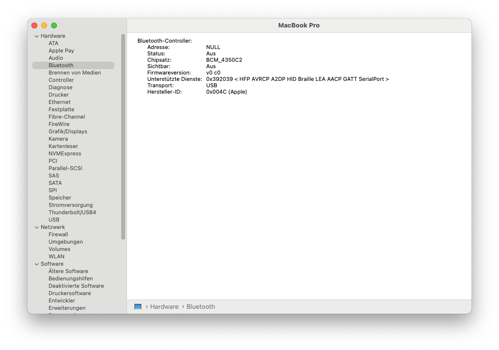

    Wie anonymous_writer schreibt, die FW wird nicht geladen (v0 c0) so müsste das aussehen:

  • Also dass die Firmware nicht geladen wird, steht außer Frage - sonst hättest du im Hackintool kein BCM_4350C2 sondern einen THIRD_PARTY_DONGLE, außerdem die Angabe der Firmware in Systeminformationen. Warum nicht ist die Frage.
    Habe eben bei mir gegengetestet: wenn ich die beiden NVRAM Parameter (Add) deaktiviere, bekomme ich genau dein Fehlerbild: die BCM_4350C2, Firmware v0 und nix Bluetooth.
    Bist du sicher, dass die beiden Parameter in NVRAM Add stimmen? In Sonoma waren die nämlich (zumindest mit meiner DELL DW1820A) nicht erforderlich und ich hab in 15.0 wochenlang rumgefummelt, bis ich auf die kam.
    Werden die im Hackintool NVRAM angezeigt (also auch aktiv)?

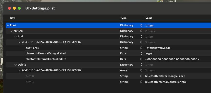

    Edit: Arkturus du hast 4 Nullen zuviel ;)
  • Ich werd verrückt. Habe mir das mehrmals angesehen und nicht entdeckt. Ich habe auch schon die EFI vom KBL-Desktop auf T460 umgebaut um zu sehen ob ich einen Fehler übersehen habe. Möglich das ich die Einträge zuerst im T460 drin hatte, der war zuerst auf Intel umgestellt und dann in den Desktop übertragen habe. Scheinbar ist es bei der Fenvi AX3000 ohne Bedeutung denn unter Sequoia geht auch BT.
    bin mir fast sicher, dass ich zuletzt auch die plist von anonymous_writer reinkopiert habe, ohne Erfolg.
    Ich mache nachher mal den Check.
    EDIT: Das Problem ist reproduzierbar aber ich hab das nicht erkannt. Ich habe seinerzeit die EFI am T460 und auch jetzt nochmals beim rüberkopieren der BT-Settings.plist mit OCAT bearbeitet. Egal ob die erforderliche Anzahl der Nullen per Tatstatur oder Drag&Drop ausgefüllt werden, die Leerzeichen werden von OCAT mit Nullen gefüllt, was beim speichern auch zu sehen ist. Das ist mit nie aufgefallen, auch jetzt aktuell nicht. Da OCAT niemals zwei EFI zugleich bearbeiten kann, selbst wenn diese unterschiedlich benannt sind, öffne ich die Quell-plist im Plist-Editor und kopiere in die Ziel-plist im OCAT. Werde ich künftig nie wieder machen.
    Danke für deine Ausdauer und Hilfsbereitschaft schrup21
    jetzt sieht es so aus wie es sein soll:
    Edit: ….. und ja, die EFI vom KBL-Desktop hat diesen Fehler nicht und die umgebaute EFI funktioniert sogar. Frag mich jetzt nicht wieso das beim Test nicht der Fall war. 🤷‍♂️

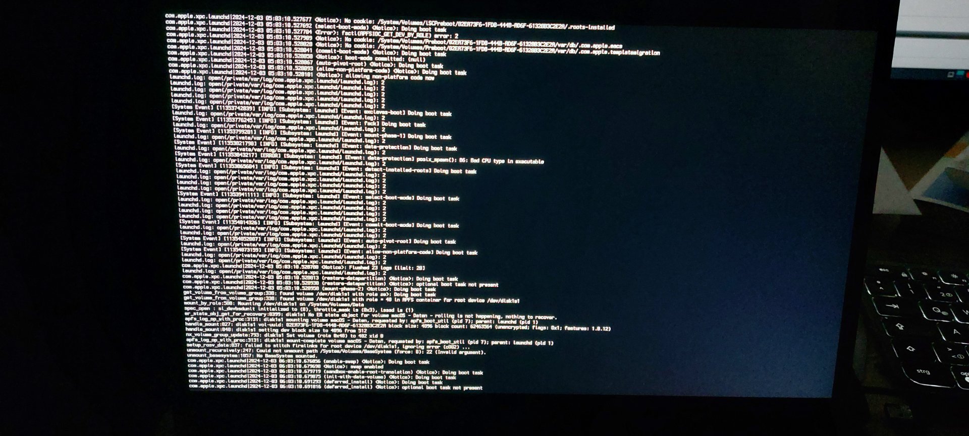

  • Ist die Anleitung noch aktuell? Ich habe das ganze exakt durchgeführt doch nach einen Neustart startet Sequoia nicht mehr und bleibt während dem Booten hängen.
    Es hilft dann nur noch Opencore Legacy Patcher im recovery zurückzusetzen.
    Hat jemand ne Ahnung woran das liegen kann?
  • da hat sich in den letzten Wochen nichts geändert yamaharacer , evtl. gibt es neuer Kext aber davon habe ich nichte bemerkt und mit den älteren gabs ja auchg keine Probleme. Hänger bei Booten sind nicht bekannt. Hast Du die EFI validiert? Wo genau bleibt es hängen? Sende mall eine Screenshot.
    Arkturus
  • Mit dem Code kann ich nichts anfangen, vielleicht ein Experte hier im Forum ??
