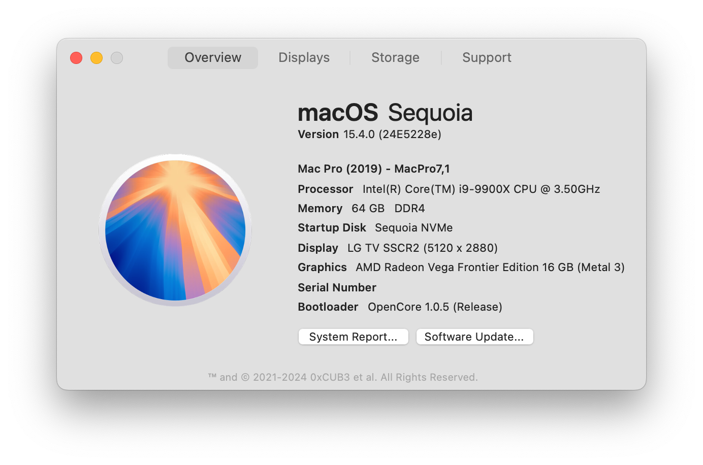

  • Rechner: Asus Prime X299 Deluxe II, CPU i9/9900X 10-Kerner, Grafik Vega FE LC & Vega 2 = Radeon Pro VII über TB, Intel-Lan X540 2x10G, Broadcom WLAN & Bt BCM94360NG, System Sequoia m. Broadcom-Patch, Booter OC & Clover
    Seit einiger Zeit "friert" mein X299er mit macOS Sequoia ständig ein, er bleibt sozusagen mitten in seinen Aufgaben stehen. Er läuft und arbeitet für einige Zeit ganz normal, aber dann ist plötzlich Schluss.

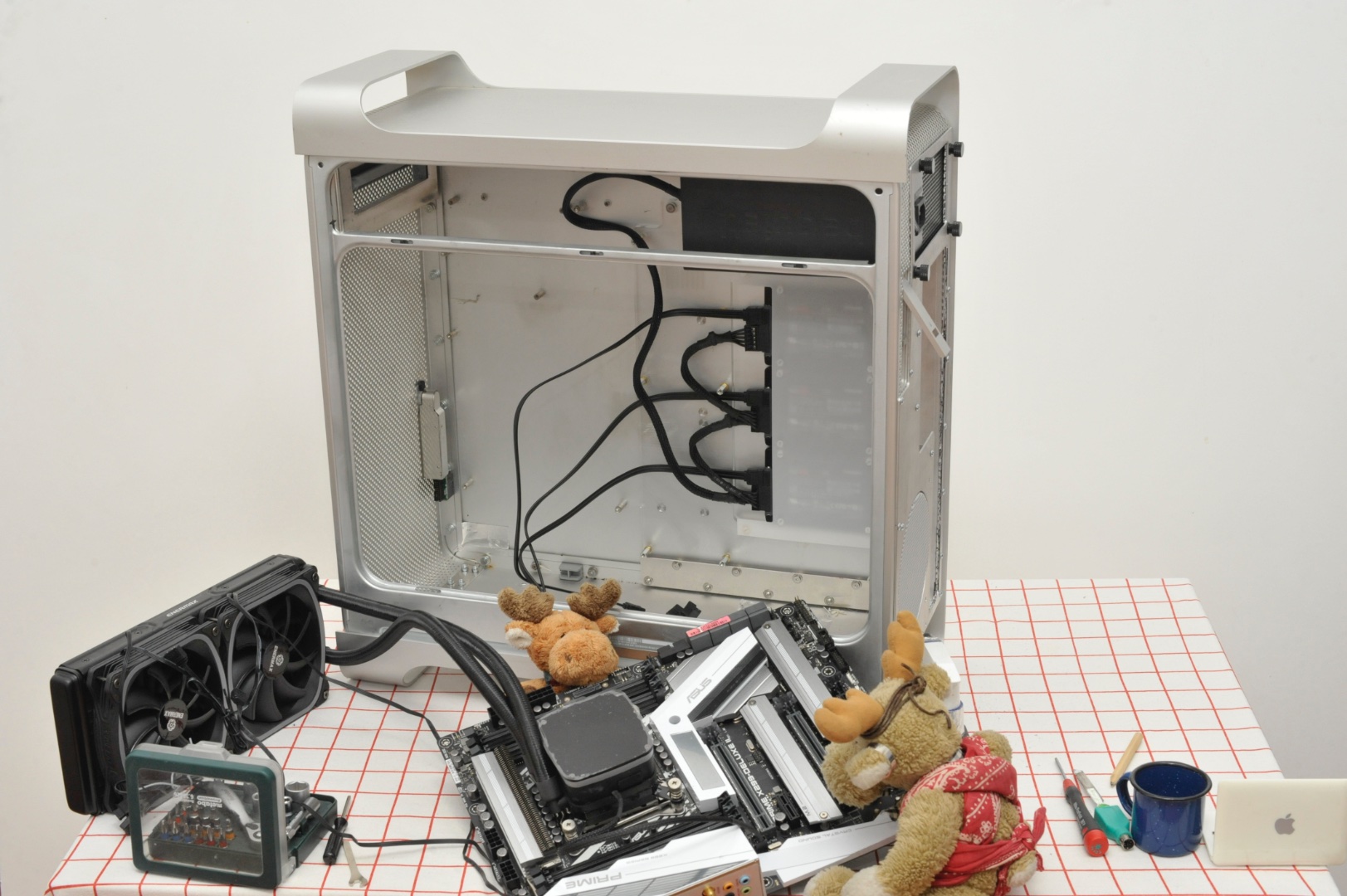

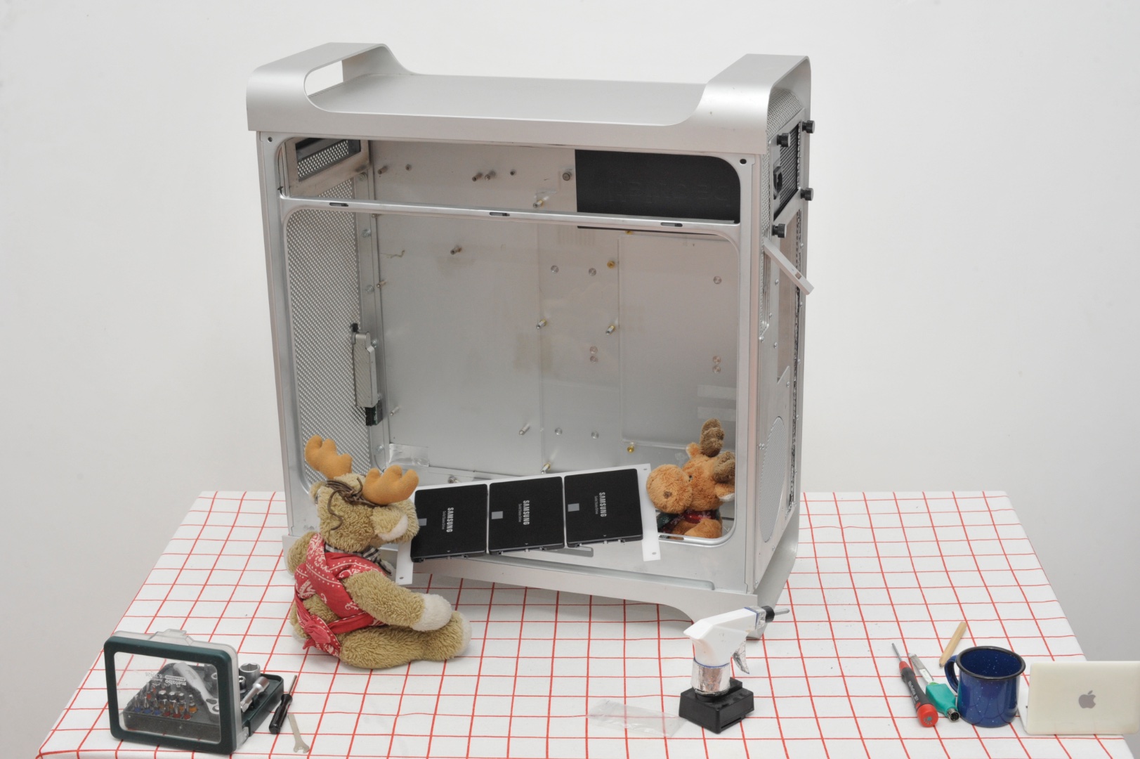

    entweder schmeiße ich die SSD-Festplatte raus, auf der jetzt Sequoia läuft und ersetze sie durch eine NVMe.
    Die dann wiederum meine Samsung-NVMe mit macOS 10.15.7 ersetzen sollte. Endlich genug Platz, denn jetzt ist es eine 250er.
    Das erfordert aber eine Menge Umbau-Arbeit, denn sowohl NVMe's als auch SSDs sind gut versteckt eingebaut. Das ist was für Regentage..
    Komplette Demontage. Blöd gemacht..
