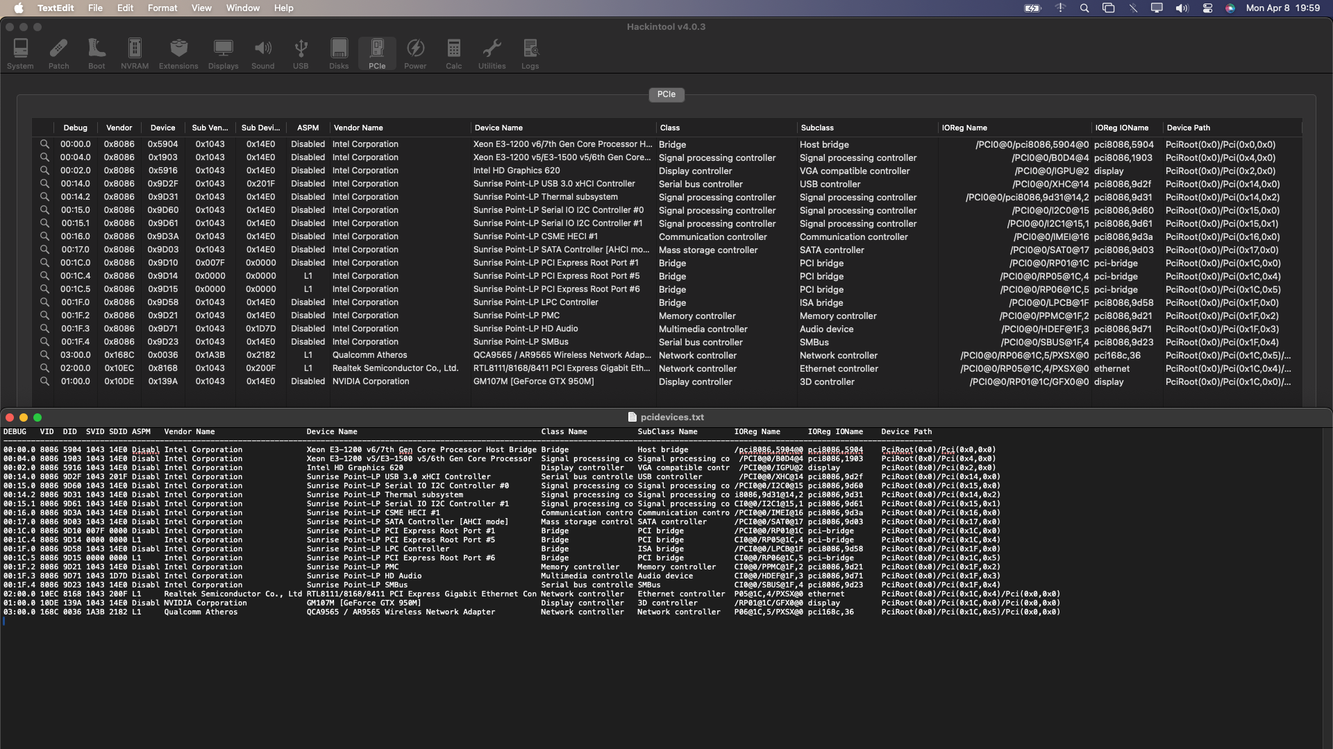

    Das steht in “PCIe” von Hackintool:
    (Bild kann ich nicht einfügen, ist im Anhang)

    Ich glaube dass tatsächlich WiFI unter PCIe ist. Da steht Wireless Network Adapter.

    WiFi bezieht sich da auf WLAN & nicht auf Bluetooth. Aber schon mal ein Schritt vorwärts, jetzt wissen wir du hast eine WiFi Karte mit Aheros Chip hast. Jetzt musst nur noch raus finden welchen Chip genau & kucken obs da passende Kexte zu gibt.
    Und der USB Tab zeigt mir das du auf jeden Fall das USB Mapping machen musst. Da werden viel zu viel Ports aufgelistet. Und die meisten davon als Unknown. Das Asus Laptop X756U hat 4 Externe Ports + Kartenleser, WebCam, BT Modul, da dürften es im Hackintool/USB Tab maximal 8/10 Einträge sein. (8 bis 10 weil USB 3.0 & USB-C immer als 2 Ports zählen, einmal als 2.0er & einmal als 3.0er Port.)

  • Ich hatte mich gewundert, dass Asus hier noch Single-Band Wifi verbaut haben sollte, aber tatsächlich laut technische Daten, Asus hat hier je nach Modell-Variante noch diese verbaut, bei anderen wieder Dual-Band AC, unglaublich.
    Da mussten wohl die Restbestände an Chip's weg.
    Mit der Atheros AR9565 wird es wohl nix auf Sonoma. Leider sind die Optionen auf miniPCIe nicht so rosig, ging bis HS mit Patch. Da Asus in gleichen Modell-Varianten aber auch AC-WLAN verbaut hat, ich vermute Intel, sollte ein Intel-WLAN-Karte eine Option sein für Sonoma, mit den nötigen Kext's.
    Die Broadcom's auf miniPCIe brauchen ja leider alle die Kext's + OCLP-Patch für Sonoma, wäre natürlich auch eine Option.
    Die Geschichte einer AR9565 für Hackintosh dürfte aber lange vorbei sein.
