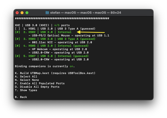

  • Nö ist nicht normal das das nach dem Sleep nicht mehr geht und liegt mit ziemlicher Sicherheit an einem inkorrekten USP Port Mapping. Der Port an dem das BT Modul hängt muss unbedingt als Internal gemapped werden weil andernfalls der Port im Sleep deaktiviert wird und somit das BT Modul seine Firmware vergisst. Bei Bluetooth ist es so das die Firmware für die BT Funktion erst beim initialisieren der Treiber in das Modul geladen wird und dann dort verbleibt bis das Modul vom Strom getrennt wird. In Eurem Fall wird es so sein das dem Modul im Sleep der Strom geklaut wird und somit die Firmware futsch ist. Wenn Ihr den Rechner nun weckt ist das Modul zwar am USB Bus wieder vorhanden aber eben ohne Firmware die mit dem BT Stack interagieren könnte.
    Also Eure Aufgabe ist nun zu prüfen wie ihr den Port an dem das BT Modul hängt gemapped habt und ggf. den Typ des Ports dann auf Internal zu ändern falls der nicht passt.

  • Wenn Ihr das unter Windows gemacht habt dann doch bestimmt mit der USBToolbox und mit der Toolbox könnt Ihr doch auch den Typ der Ports setzen. Die Toolbox erkennt die große Mehrzahl der Ports korrekt jedoch eben nicht den Typ bei den internen Ports. Die internen Ports werden fast immer als USB2 oder USB1.1 Ports erkannt (was sie physisch ja auch sind) jedoch eben nicht als intern. Schaut Euch mit der Toolbox die erkannten Ports an und ändert bei dem Port an dem das BT Device hängt ebenfalls mit der Toolbox den Typ einfach auf internal und fertig ist der Lack.

    So moppst du denn USB Bluetooth Port als intern t:Port-Number:255
  • EmilDeumel Wie oder womit hast du das Mapping gemacht?
    Mit USBToolBox untwer Windows.

  • Gebe das mal ein t:8:255
  • Hatte ich auch shon versucht. Leider sieht man nicht, ob das Terminal in irgendeiner Weise irgendetwas macht außer danach
    "select an option" zu zeigen.
  • Sonnst macht erstmal das hier P Delete Saved USB Data
    und D Discover Ports
    Wenn du das hast machst du S Select Ports and Build Kext
    Ich habe hier ein Beispiel USB Port 2 als Intern gemappt
    t:2:255
  • Öhm Port 8 und 9 sind laut seinen Screenshots schon internal das Problem muss also woanders liegen denke ich...
