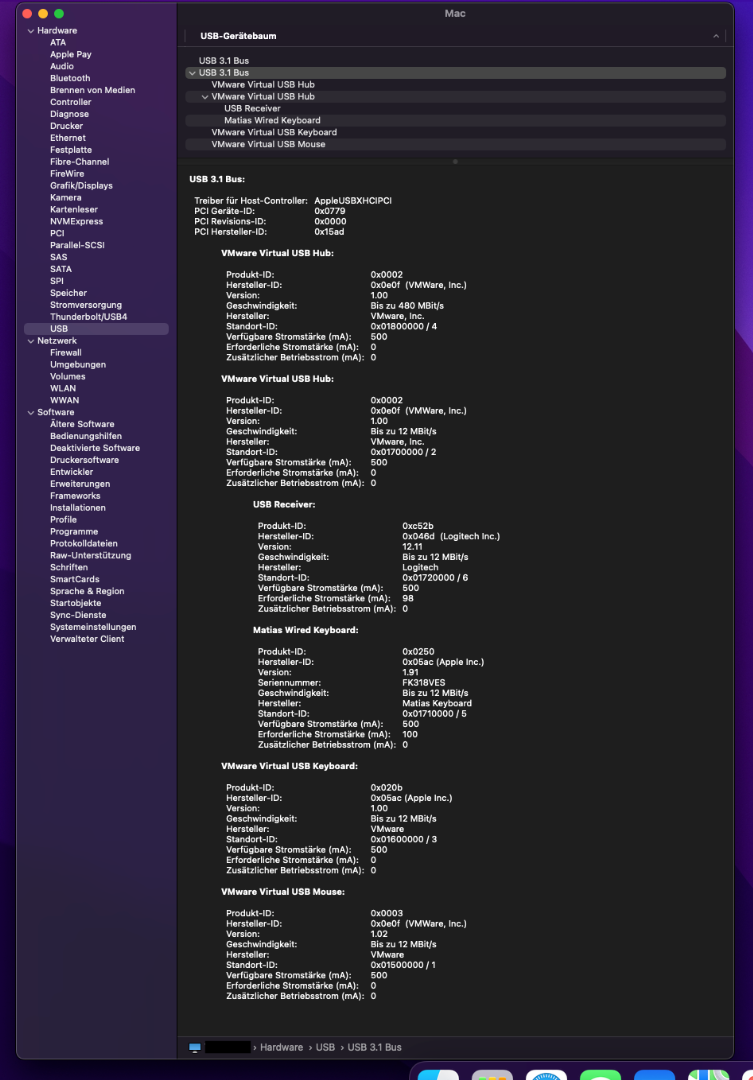

  • Ich kann vermelden, dass ich die Monterey VM in ESXi 7.0U3g-20328353 nun vollkommen lauffähig eingerichtet bekommen habe. (Siehe Bilder 1, 5, 10, 10.5, 11, 12, 13, 14)
    • RX480 passthrough via HDMI wird nativ erkannt und ist voll Metal unterstützt. Es hängt mit nativer Auflösung und 60Hz an einem 34" 21:9 Monitor.
    • VMware default VGA device habe ich im VMKernel lahm gelegt, die dann zwar die herkömmliche Bedienung der DCUI deaktiviert. Das ist aber nach initialer Einrichtung eh hinfällig, und wenn absolut notwendig schnell wieder Rückgängig zu machen.
    • Zwei RX480 passthrough configuration flags, insb. das für den path des VBIOS dumps habe ich der vmx hinzugefügt.
    • RX480 HDMI sound passthrough funktioniert auch problemlos.
    • Apple Keyboard (USB) und MX Master 3 Maus (USB Receiver) habe ich ebenso via passthrough über die vendor und device ID quirks in der boot.cfg, vmware config file und in der vmx eingetragen und der VM Konfiguration lauffähig hinzugefügt (btw. beide input devices hängen gar an einem manuellen USB Hub).
    • USB 3.1 passthrough funktioniert auch anstandslos.
    • Snapshots funktionieren entgegen so mancher Hinweise mit Passthrough VMs einwandfrei

    Das wärs eigentlich. Wer jetzt noch gewisse HID USB Geräte wie Maus und Tastatur (bei mir Apple USB Kabel und Logitech MX Master 3 USB Receiver) via passthrough durschleifen will macht hier weiter....
    • Via SSH auf den Hypervisor einloggen und mittels lsusb -v | grep -E '(^Bus|HID)' die vendor und device ID für die gewünschten HID passthrough USB Geräte ermitteln. Bei der Lesart sind die Werte nach der ID entscheidend (vendorID:deviceID). (siehe Bild 6).
    Beispiel:
    Bus 001 Device 002: ID 1a40:0101 Terminus Technology Inc. Hub
    • Wichtig: im folgenden bekommen die Werte ein 0x vorgeschoben. Z.B. 0xXXXX = vendorId und 0xYYYY = deviceId.
    • /etc/vmware/config mit vi konfigurieren und die eigenen ermittelte Werte nach folgenden Schema eintragen und speichern... (siehe Bild 8).
    Beispiel:
    usb.quirks.device0 = "0x05ac:0x0250 allow"
    usb.quirks.device1 = "0x046d:0xc52b allow"
    • Nun muss dem VMKernel mitgeteilt werden nicht ständig die USB Eingabegeräte für sich zu proklamieren. Dazu wird ein vi auf /bootbank/boot.cfg gemacht und die kernelopt Zeile anvisiert. (siehe Bild 7).
    Beispiel:
    kernelopt=autoPartition=FALSE
    Dort wird direkt dahinter mit einem space mit der eigenen ermittelten vendor und device ID folgende Lesart hinterlegt vendorID:deviceID:minRevision:maxRevision:quirkName
    Beispiel für ein Gerät:
    CONFIG./USB/quirks=0x05ac:0x0250:0x0000:0xffff:UQ_KBD_IGNORE
    Beispiel für zwei Geräte:
    CONFIG./USB/quirks=0x05ac:0x0250:0x0000:0xffff:UQ_KBD_IGNORE:0x046d:0xc52b:0x0000:0xffff:UQ_KBD_IGNORE
    Beispiel der ganzen kernelopt Zeile anhand zwei Geräte:
    kernelopt=autoPartition=FALSE CONFIG./USB/quirks=0x05ac:0x0250:0x0000:0xffff:UQ_KBD_IGNORE:0x046d:0xc52b:0x0000:0xffff:UQ_KBD_IGNORE
    • Der VM muss das passthrough der USB HID Geräte ebenso anhand der vendor und device ID mitgeteilt werden. Dies kann via ESXi WebUI in der erweiterten Konfiguration der VM, oder shell gemacht werden. Hier können die Werte wie zuvor in der /etc/vmware/config eingetragen übernommen werden. Die vmx findet man in der shell unter /vmfs/volumes/VM Storage (share)/..... (siehe Bild 9 und **ANMERKUNG** unten).
    Beispiel Auszug der vmx mit den neu eingetragenen Werte in der shell:
    usb.generic.allowHID = "TRUE"
    • Hypervisor Neustart
    • Zuletzt muss der VM Konfiguration noch die neuen USB HID Geräte in der ESXi WebUI hinzugefügt werden. (siehe Bild 4).
    Danach ist alles erledigt und sollte den ganz oben genannten Stand mit allen PCIe + USB HID passthrough Geräte entsprechen.

    Auch die neue Ventura VM läuft, wie zuvor die Monterey VM samt allen passthrough Geräte anstandslos. GPU mit Metal Unterstützung, USB 3.1, HDMI Audio, Maus + Keyboard passthrough alles out of the Box.
    An OSX wurde wie immer nach der Installation nichts verändert. Und das gar mit obsolete Skylake Architektur, dank dem Hypervisor layer, wie immer ohne irgend etwas wie kexts, OC oder sonstwas hinzugefügt zu haben.
    Die Prozedur war dieselbe wie bei Monterey.
    Bilder als Proof anbei.
