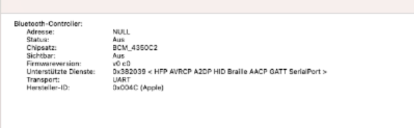

  • Habe sie Kext Hinzugefügt und es Funktioniert trozdem Nicht und in MacOS Wird er erkannt als Bluetooth-HCI
  • Bitte Screenshots vom Systembericht Bluetooth und USB.
    Und einmal im Hackintool USB auch screenshooten.
  • Das ist ein sehr hilfreiches Programm. Das Schweizer Taschenmesser quasi zum troubleshooten etc.
    Und denk an den Systembericht Bluetooth Screenshot.
    https://github.com/benbaker76/Hackintool
  • Sieht nach einem USB mapping Problem aus, wenn dort NULL steht. Hatte ich auch damals.

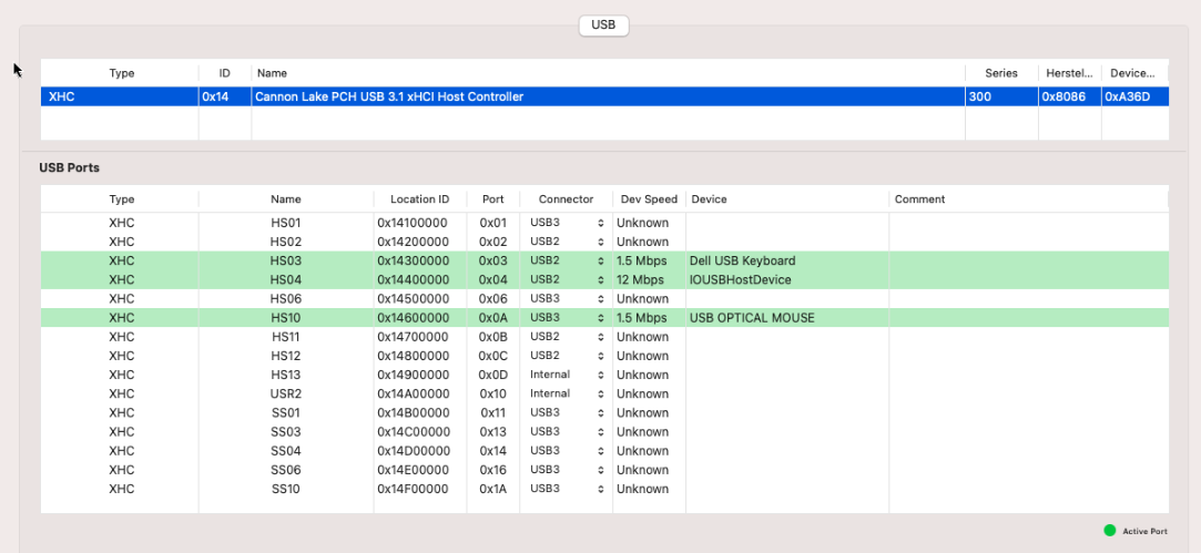

    Um es weiter einzugrenzen, bitte den Screenshot vom Hackintool -> USB erstellen.
  • Genau diesen meinte ich 🙂
    Also dein BT Stick hängt am HS04.
    Was du probieren könntest:
    HS04 als internal deklarieren in deinem USB-Kext.
    Lad mal bitte deine EFI hoch.
    Ich muss z.B. meinen internen Port als USB3 mappen.
    USB2 und internal geht nicht, bekomme da auch NULL angezeigt.
