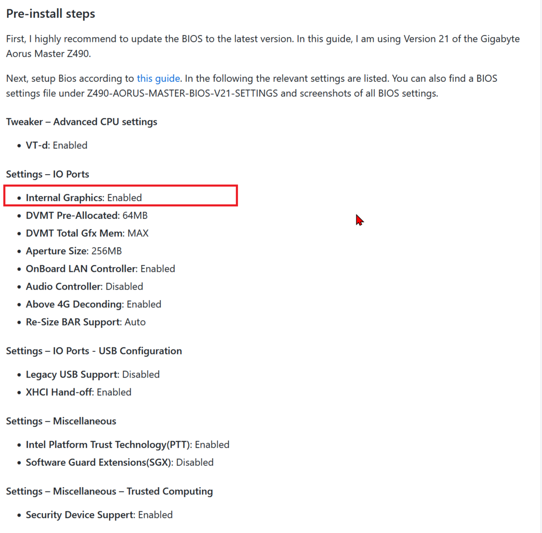

  • Bringt nichts,
    wenn du iMacPro1,1 als SMBios hast, ist eher kontraproduktive.
    Ein iMacPro1,1 hat keine iGPU und auch wenn man sie Headless per config macht, können sogar Probleme entstehen.
    WSR:
    GR:
    Mac:
  • Wie Bob-Schmu schrieb, solltest du die iGPU beim Verwenden des iMacPro1,1 SMBIOS deaktivieren. Kannst du dann leicht mittels Intel Power Gadget nachprüfen, denn dort sollte dann keine iGPU mehr erkannt werden. Nutze selbst das iMacPro1,1 SMBIOS. Ich hatte damals Glitches unter LibreOffice (Mauspointer flackerte mit aktivierter iGPU), sowie ein subjektiv flüssigeres Grafikerlebnis nachdem ich die iGPU deaktiviert habe.
    Wird jetzt nicht dein Doppelklick Problem lösen, aber ist dennoch eine sehr sinnvolle Anpassung.
  • Hey! Guter Punkt :) Ich dachte dass die iGPU Headless trotzdem funktionieren würde. Habe die iGPU jetzt deaktiviert. Bin mal gespannt ob ich einen Unterschiede sehen kann. Das "Doppelklick Problem" ist leider noch da ;)

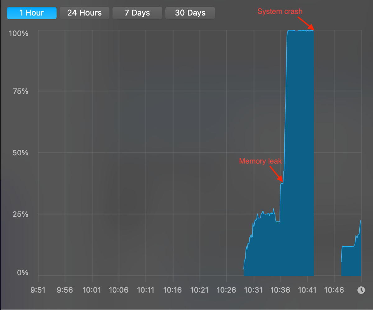

  • Hey,
    das ist ein kurzes Update zu dem windowserver crash Problem. Das Problem tritt nur noch selten auf, aber heute ist es wieder passiert. Ich habe mal unter iStats den "Video Memory" verbraucht angeschaut, und es sieht so aus also ob ein video memory leak zu dem Crash geführt hat:
    Ich denke es lag bei mir an Microsoft PowerPoint, aber ich bin mir da nicht ganz sicher.
    Gibt es eine Möglichkeit, sich den Video Memory Verbauch als Liste einzelner Programme ausgeben zu lassen? Eventuell auch im Terminal?
