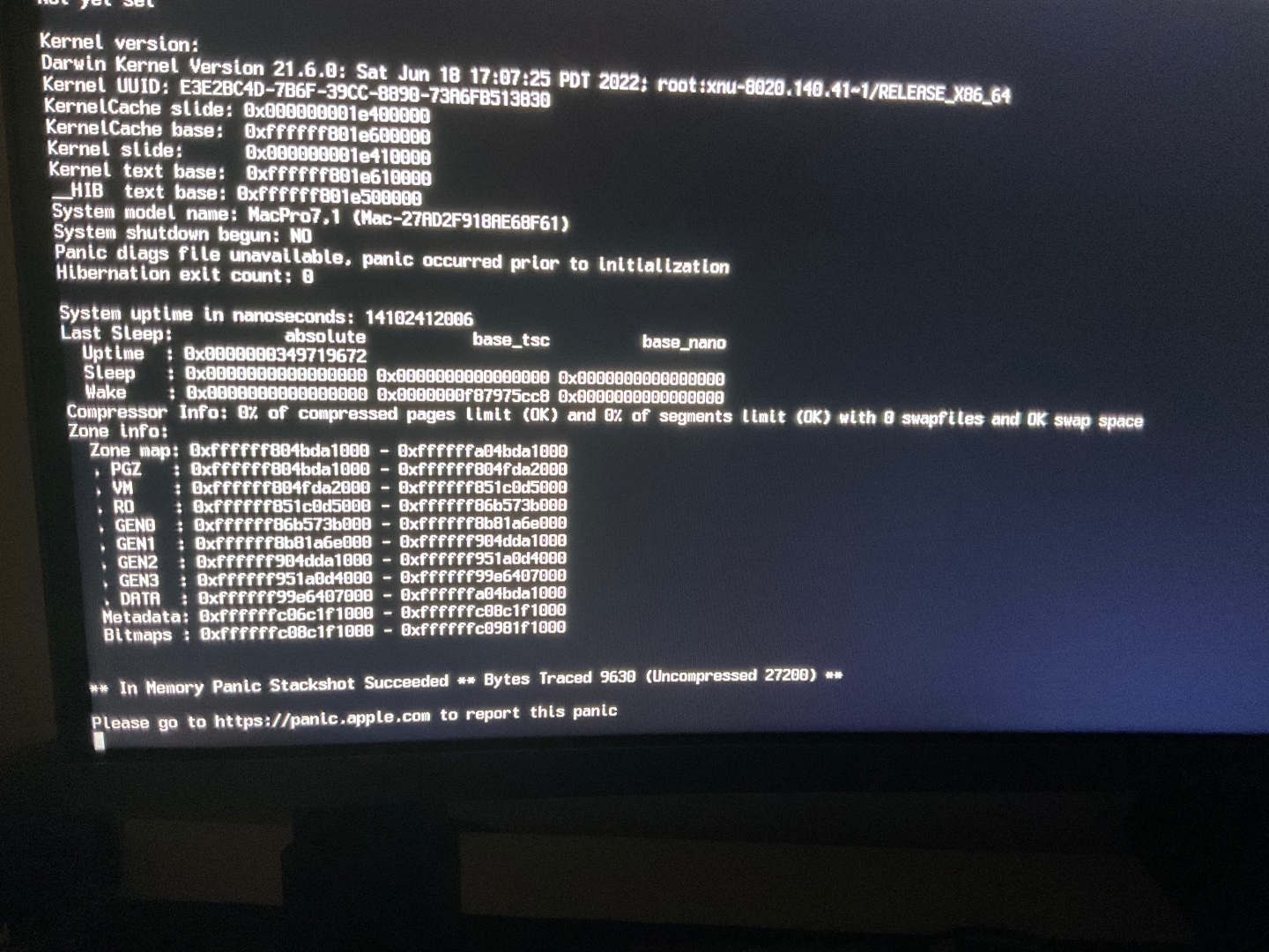

  • Wollte nun von OSX BigSure aus, macOS Monterey installieren. Bleibt aber dann im Ladebildschirm hängen.
    MacOS Monterey installieren ist im OC nun immer sichtbar. Kann man das Rückgängig machen oder wieder entfernen? Bzw. wie kann ich den Installer dann ausführen.

  • Wieso bleibt es hängen? Mach mal verbose Modus (-v bei den bootargs einfügen)an und schick ein Bild vom Boot
    Du hattest ein WLAN Modul verbaut? Falls ja, welches?

  • tackerJim a simple try is to detach ethernet cable.
    you have this ethernet on board RTL8125BG
    I do not know if it is supported well in Monterey
  • Only detach the cable?
    I detached the cable, error.
    I turned of LAN in Bio. Error see on picture…

  • tackerJim Are we talking of your pc I see in signature?
    try to use this minimal config with your EFI
    I have also simplified your Device properties section for now

  • fabiosun yes we are talking about this PC.
    With your plist ends here:

  • Put this EFI on an USB stick or backup well your working one before to try
    tackerJim it is a completely different EFI, so we can see if you have the same hang in Monterey as before
    edit changed EFI
      (5,68 MB, 67 Mal heruntergeladen, zuletzt: )
  • With this EFI nothing work! With my own EFI Big Sure work. BUT with my EFI the OTB update to Monterey didn´t work...

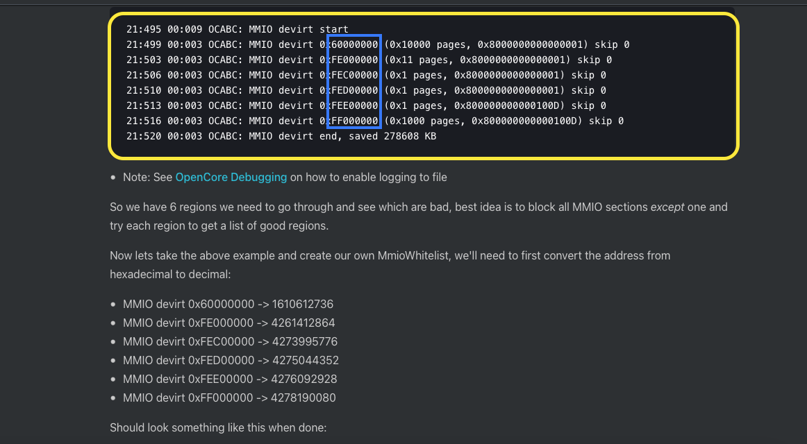

    Kannst du mal zusammen fassen was du zuletzt gemacht hast , auch wenn ich kein AMD b.s.w Wifi Guru bin :)
    Sonnst hatte ich es hiermit versucht das muss nicht problem sein.
    https://dortania.github.io/Ope…fixing-kaslr-slide-values
    Gelb in der log suchen Blau von HEX zu Dezimal konvertieren
  • OSX-Einsteiger Problem is not to be a guru or not! :)
    User has a perfect EFI in Big Sur with an updated Opencore Bootloader
    The same EFI should be able to install also Ventura OSX
    Instead he has a KP before Darwin is set
    Probably he should try to start with a minimal set of Kexts and SSDTs
    And to be sure he downloads well OS is trying to install
    as side note I would leave out Dortania guide and MMIO about his platform! ;)

  • this is first bios you can use with your CPU
    But, if your problem Is similar to the one MSI X570 users have had in the past was not possible to solve it
    Only users with 3xxx CPU series could solve (not all users) using first release of their motherboard bios
    You are first user with different manufacturer and chipset than MSI I read to have this problem
    Problem seems to be related that in latest osx some motherboard loose PCH support for NVME slot and sata
    Some users solved this problem detaching all sata disks and using only nvme slot maintained from CPU (and not PCH)
    but is weird that also as rock is affected by this problem user updated his signature
    Einmal editiert, zuletzt von fabiosun ()
