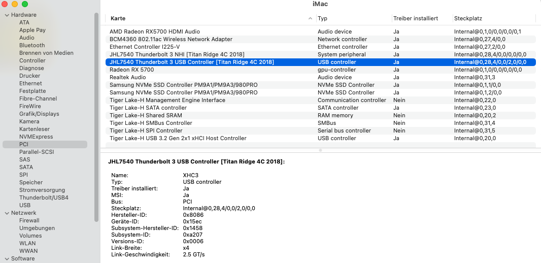

  • Halllo,
    Mac Pro 2010, High Sierra, erweitert mit GC-Titan Ridge 2.0
    OpenCore installiert. Alles Ok.
    PCI Karte wird erkannt.
    Nur es sind keine Thunderbolt Treiber installiert.
    Wie installiere ich diese?
    Kann mir jemand helfen?
    Es ist kein Windows installiert.

    Hast Du im Netzt gesucht, da gibt es unzählige Beiträge und Erfahrungsberichte, ich benutze die gepatchte Version habe diese selber geflasht, geladene Treiber zeigt es mir nicht an, da ich keine TB Geräte angeschlossen habe, dafür die zwei TB Ausgänge im Hackintoool klar zu sehen.

  • Soweit ich weiß wird unter Treiber nur der Treiber angezeigt wenn der Thunderbolt chip geflasht wurde... Heisst aber nicht das Thunderbolt nicht funktioniert... Da kommt es immer auf das Board und das verbaute Thunderbolt an.. 🤷‍♂️

  • Wie kontrolliere ich die Einstellungen im SMBIOS?
    Die Titan Ridge wird als PCI erkannt.
    PIN 3 und 5 habe ich überbrückt.
    Es werden keine Thunderbolt Treiber installiert.
    In den Videos auf Youtube sieht das alles so einfach aus.
    Nur bei mir geht das nicht.

    N.B. Meine Titan Ridge 2.0 Funktioniert jetzt, nachdem ich sie geflasht habe.
