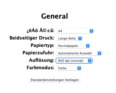

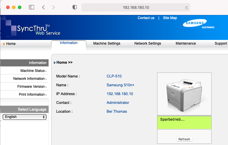

    Big Sur läuft nun auf meinem Ryzentosh. Wie schon unter 10.13.6 kann ich hier nicht drucken, ein Druckauftrag wird zwar generiert, der Laser fährt hoch, aber es kommt kein Ausdruck. Der Drucker (Samsung CLP 510) ist über Netzwerk lokal im Netz angeschlossen und kann von anderen Rechnern und diesem Rechner - allerdings unter Ubuntu gestartet - wunderbar drucken. Meiner Einschätzung nach ist es ein Problem das in Richtung OC oder EFI geht, da wie schon erwähnt der Drucker in gleicher Konstellation unter Ubuntu arbeitet.

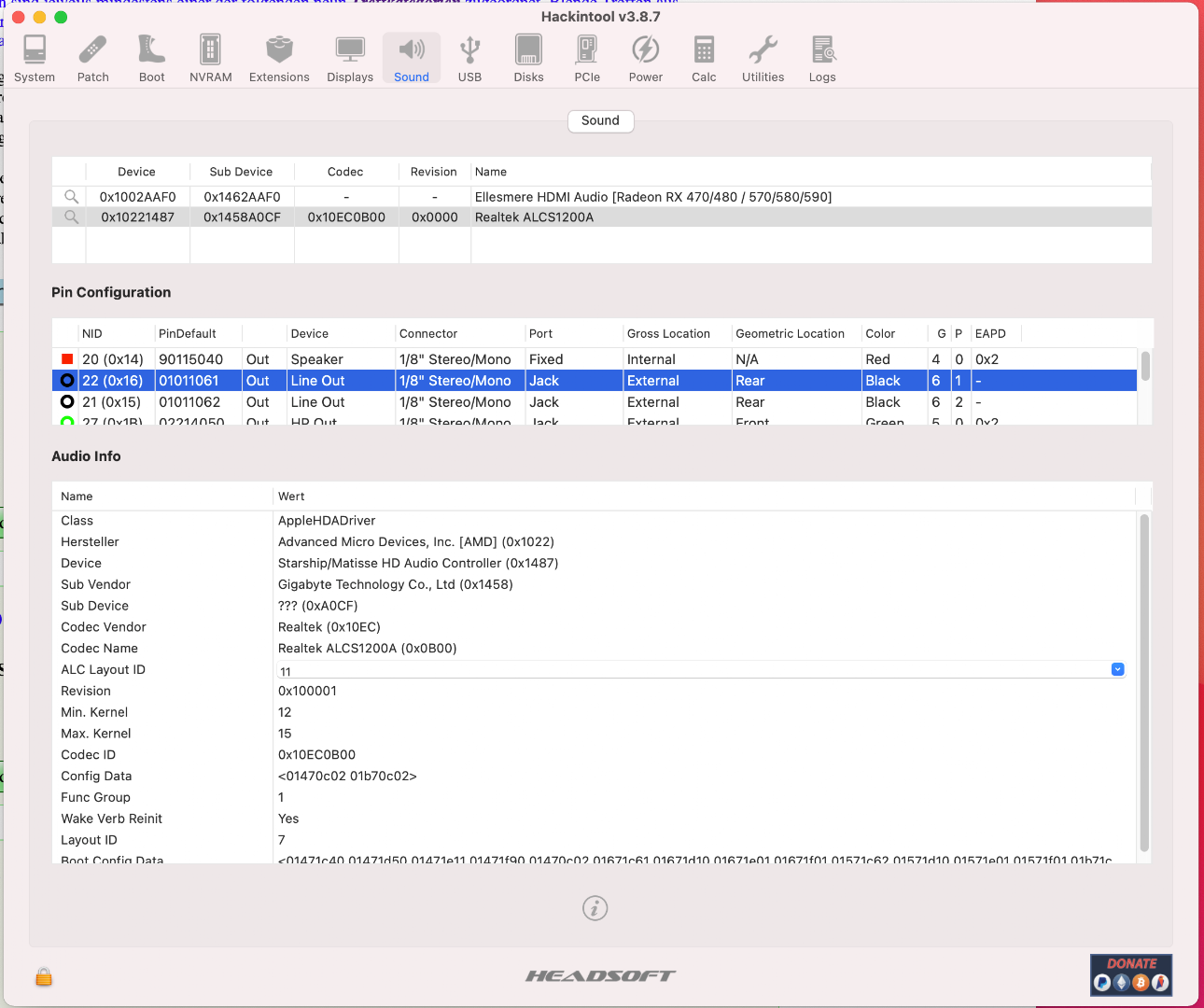

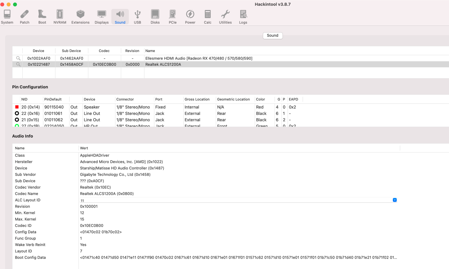

  • Installiere mal das Hackintool und schick ein Screenshot von den Angaben unter Sound

    bei 10.13 hatte ich die Treiber für 10.6 versucht, hat nichts geholfen (allerdings lief auf einem echtem Mini der Drucker mit dieser [10.13/10.6] Kombination). Bei jetzt Big Sur habe ich keine Treiber installiert, sondern irgendwas mit "generisch" als Voreinstellung übernommen. Der Drucker hat in dieser Phase mit dem BS kommuniziert, denn es wurde die Option "Beidseitig" angeboten.

  • Versuch mal alle anderen IDs von deiner Soundkarte. Kann sein das eine andere fusioniert

  • Den CLP-510 sollte man per IPP oder LPD (also ohne den Hersteller-Treiber) ansprechen können. Die passende PPD für den Drucker kann man sicher in einem älteren Treiberpaket finden oder von dem Ubuntu-Rechner in deinem Netz kopieren.

  • Hecatomb: Ich habe im Hackintool das Vorhängeschloß entsperrt, den Wert 11 auf 1 geändert, aber irgendwie wird nichts wirklich geändert, nach beenden und erneutem Start von Hackintool steht wieder die 11 da. Wie wird das Programm benutzt?

  • du musst den wert auch in der config vom boot loader ändern, sonst passiert da auch nichts. ändern und reboot machen !
    entweder ist der wert in den boot args gesetzt, oder unter device propertys

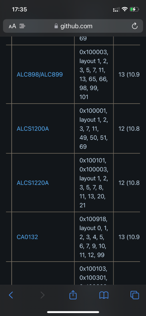

  • Du wirst ja wohl wissen wie du ne config bearbeitest.🤷‍♂️ Schau dir den Open Core Guide unter Boot args + device propertys an.
    Efi Partition mounten und im OC Ordner die config mit einem plis Editor öffnen.
    Bei Boot args schauen ob da was mit alcid=11 zu sehen ist. Die 11 dann durch eine andere id ersetzen, speichern und neu booten. Das dann mit jeder einzelnen id testen

  • Naja man wird vielleicht nicht gleich alle Id's testen müssen in den meisten Fällen funktioniert ja ID 1 schon ganz gut :)
    In der ursprünglichen EFI hatte es sich jemand "leicht" gemacht und einfach die VoodooHDA reingeschmissen was ich in der BigSur tauglichen Neuauflage vermeiden wollte da VoodooHDA mitunter mehr Probleme verursacht als es Probleme beseitigt. Wie auch immer anbei mal mit ID 1: config.plist
    Norderstedter Wenn Du die anderen selbst durchprobieren möchtest Du findest den nötigen Eintrag unter dem Punkt NVRAM -> Add -> 7C436110-AB2A-4BBB-A880-FE41995C9F82 hier dann einfach den wert hinter alcid= entsprechend ändern.
