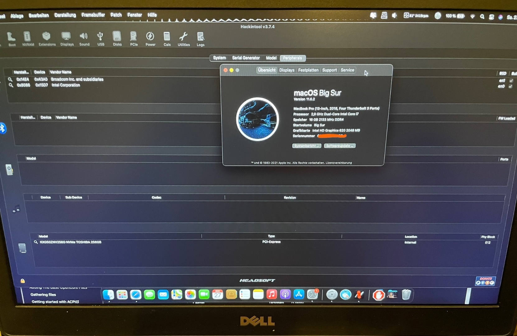

    Ich habe für mein Asus z490-i Board ein M2 Adapter mit usb Anschluss bestellt und verbaut. Und das verbaute Intel WiFi / Bluetooth im bios deaktiviert.
    In big sur funktioniert soweit auch das WiFi, allerdings funktioniert das Bluetooth nicht und wird auch nicht im Hackintool unter peripheren angezeigt.
    Unter USB wird mir ein Bluetooth Hub als internal angezeigt, und gehe davon auch aus das es der Bluetooth Hub des bcm Modul ist.
    Muss man bei diesem Setup mit m2 Adapter iwas bestimmtes in der efi unter device propertys noch einstellen, oder was mach ich grad falsch🤷‍♂️

  • Unter Windows geht Bluetooth iwie auch nicht.
    So langsam hab ich das Gefühl das mal wieder einige bcm Karten spinnen, so wie es vor paar Monaten auch schon der Fall war und kein Bluetooth mehr ging.
    Hab heute Mittag eine bcm Karte mit der Post zurückbekommen, die ich verkauft hatte. Hier ging sie noch und beim Käufer nicht mehr. Als ich sie heute Mittag dann selbst getestet hab, hat mir das Hackintool dann dieses Ergebnis gezeigt... Kein Bluetooth + keine Angaben bei igpu + Sound (siehe Foto)
    Mit dieser Karte habe ich das gleiche Phänomen, mit dem Unterschied, dass mir zumindest der Bluetooth Hub unter USB angezeigt wird.
    Frag mich aber wieso das Hackintool schon wieder keine igpu und Sound unter System anzeigt. Die Karte ging genauso wie die ich heute mit der Post wieder bekommen hab vorher auch.

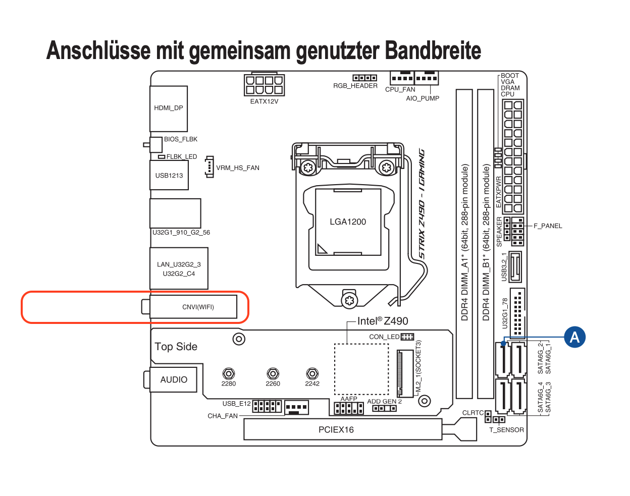

  • Ja der Austausch des vorhandenen Modul geht nicht mit dem Asus Board.
    Ich denke ich Switche auf ein anderes Mainboard um und hab jetzt auch schon ein gigabyte z490 aorus ultra bestellt. Hoffe das ich mit dem neuen Board den wlan Modul slot nutzen kann, sonst geht's für das Board direkt wieder als retour zurück an den Verkäufer.
    Wie bekomm ich raus ob das gigabyte auch dieses cnvi hat? Hab auf der gigabyte Seite nix gefunden

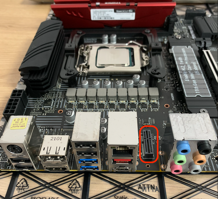

  • Bei MSI weiss ich das es geht, die haben dort einfach einen m.2 Slot auf den Sie den Modul aufbauen (siehe mein Bild).
    Bei den anderen Marken müsstest du im Netzt mal forschen, lad dir den Board manual und liess die Specifikation.

  • Ein solcher slot wie bei dir ist auch auf dem Asus Board... Umso größer ist auch grad meine Enttäuschung vom Asus Board. Hoffe bekomme mit dem Gigabyte nicht das gleiche Problem. Keine Lust tausende Mainboard zu testen😂
