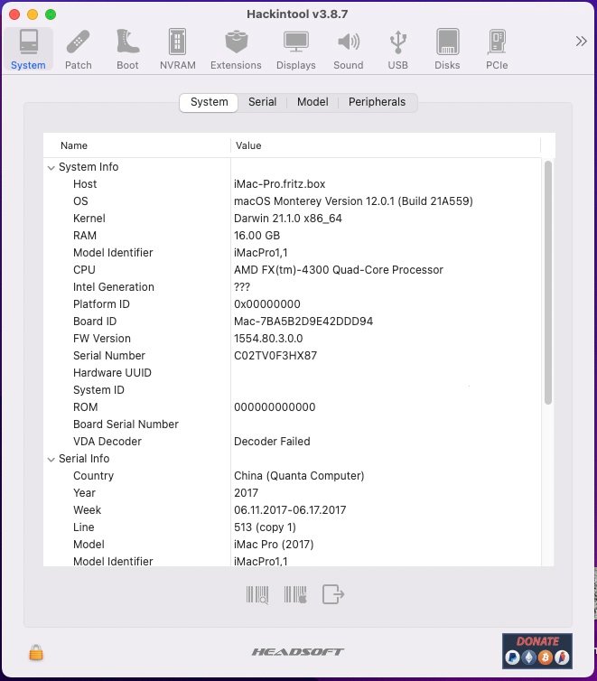

    smbios MacPro6,1 habe ich auch bei meinem Ivy mit GT720 Kepler. ( läuft bei mir als Server - Datengrab 12.01)
    Allerdings habe ich bei meinem Ivy mit AMD WX4100 aka RX560 iMacPro1,1 da ansonsten die H265 HW Unterstützung nicht läuft.
    Die GT710 kann eh nur H264 aber das hinzubekommen das das läuft ist eher unwahrscheinlich.
  • msart Richtig! Das habe ich irgendwo auch mal erwähnt. Mit der GT7xx only steht der "VDA-Decoder" auf "Decoder Failed"

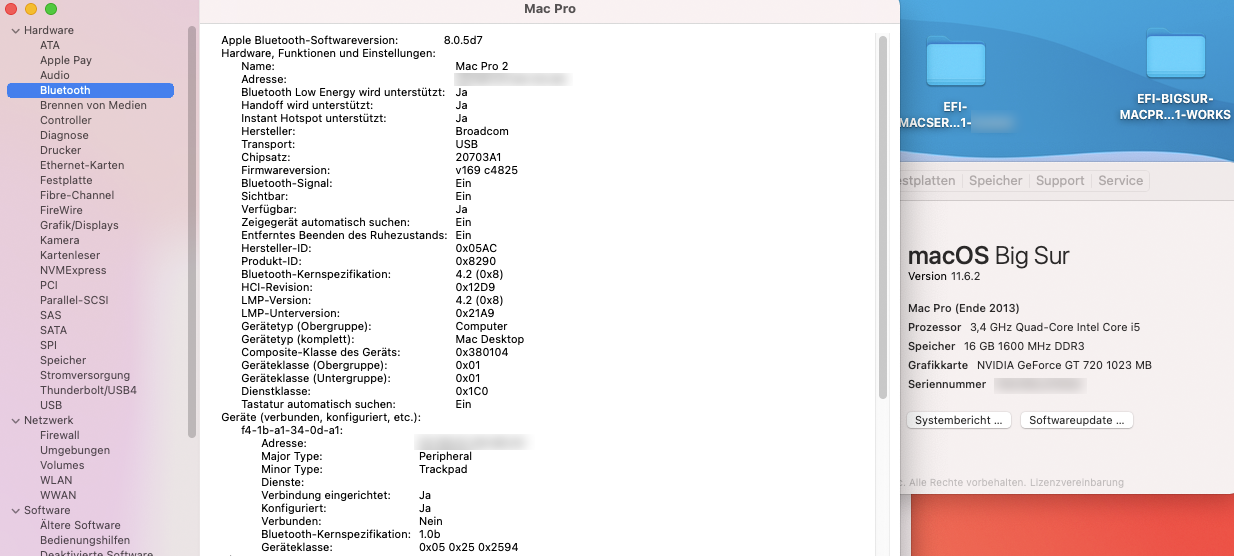

  • Die 2GB-Version GT710, welche Du bestellt hast, sollte eigentlich eine Kepler GK208 sein, denke ich. Sollte eigentlich OOB bis BigSur laufen. Zumindest dafür brauchst Du kein Whatevergreen-Kext.
    Wenn die HD4000 mitlaufen soll, wegen DRM, dann bin ich nicht ganz im Bilde, bis wann die nativ lief und ab wann man den WEG-Kext braucht.
    H265 HW Unterstützung kann diese kleine Office-Karte GT710 natürlich nicht, was aber auch fraglich ist, ob man dies auf einem Bastelrechner aus übrig gebliebener Hardware noch haben muss.
