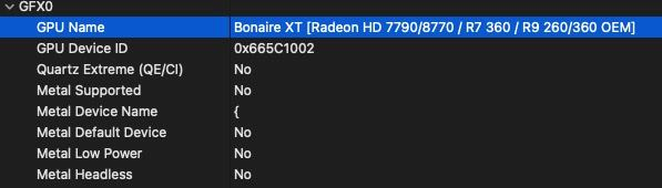

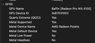

  • no-gfx-spoof wurde erst mit 1.5.3 eingeführt. Nutzt du 1.5.2 musst du den no-gfx-spoof Eintrag sowieso weglassen, da der wirkungslos ist. Wie siehts den bei dir im Hackintool unter dem Reiter "System" bei der GPU aus. Sollte ca. so aussehen.
  • Da ich ja auch eine Fake Device-ID verwende, hatte ich ab 1.5.3 ohne den no-gfx-spoof Eintrag genau das selbe Verhalten wie du. Bis 1.5.2 wie gesagt nicht notwendig. Deswegen dachte ich, dass das bei dir auch funktionieren sollte. Leider steht bei dir Metal supported noch immer auf "no". Vielleichts liegts ja an der device-id. Werde mal schauen, obs da etwas anderes gibt. Meine mich mich aber daran zu erinnern, dass vor nicht allzu langer Zeit sich schon jemand daran die Zähne ausgebissen hat.

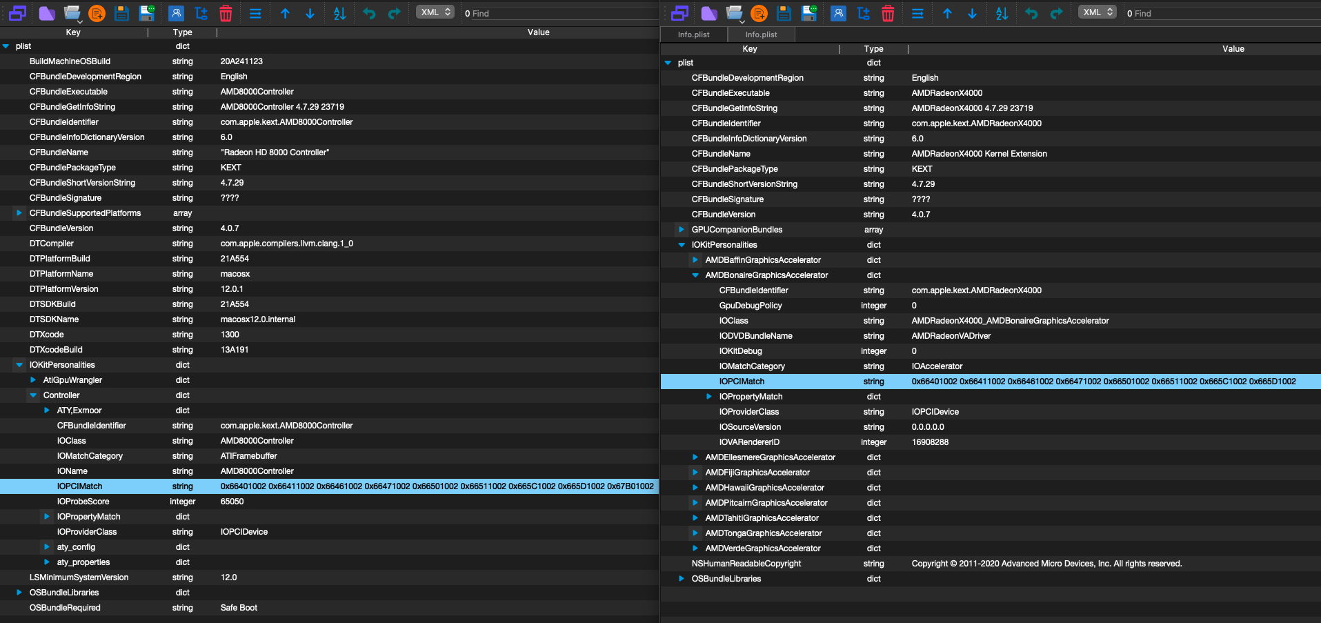

  • Wie lautet deine originale device-id?
    Von den beiden Kexten hängt es ab. AMD800Controller.kext und AMDRadeonX400.kext, die unter System/Library/Extensions zu finden sind. Im Bild (blaue Zeilen) sieht man die gültigen Device-ID`s, die verwendet werden können.
