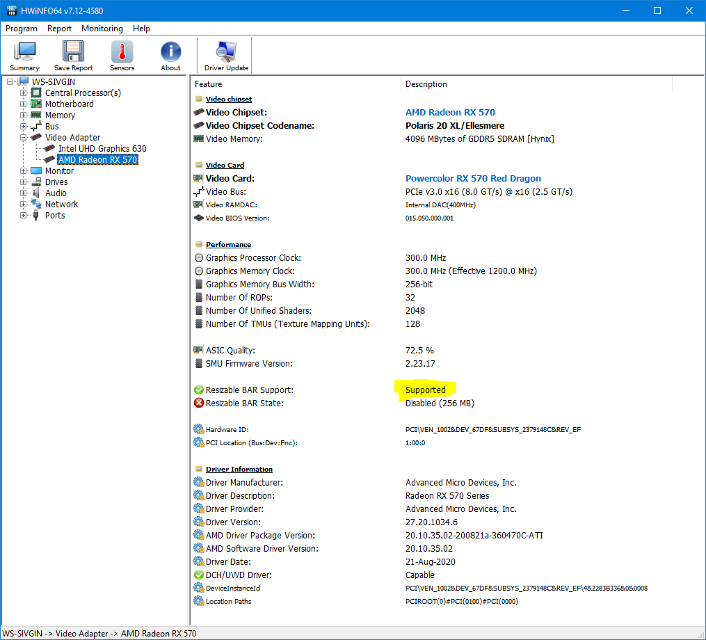

  • Ist schon interessant das auch ein so altes RX 570 auch resizable bar unterstütz...
    Na dann testen wir das ding doch mal aus..
     MSI-Z590Pro Wifi | Intel® Core™ i9-10900k CometLake | 32GB DDR4 RAM | Radeon RX 570 Red Devil | Nvme WD Black SN750 1TB | BCM94360NG | OpenCore aktuell / Catalina / BigSur / Monterey / Ventura Beta / Win 10 Pro / Win 11 Pro / Ubuntu / ChromeOS
     Lenovo S340-15IIL | Intel® Core™ i7-1065G7 IceLake | 12GB DDR4 RAM | Intel® Iris Plus Graphics G7 | Nvme Intel SSDPEKNW512G8L/SSD Samsung 256GB | BCM94360NG | OpenCore aktuell / Catalina / BigSur / Monterey / Ventura Beta / Win 10 Pro / Win 11 Pro / Ubuntu / ChromeOS
  • Hatte ich auch, tu mal jetzt den Rechner in den Ruhezustand versetzen.
    Es wacht auf aber der Monitor kommt nicht mehr.
    So funktioniert es auch bei mir;
    ResizeAppleGpuBars=0
    ResizeGpuBars= -1
