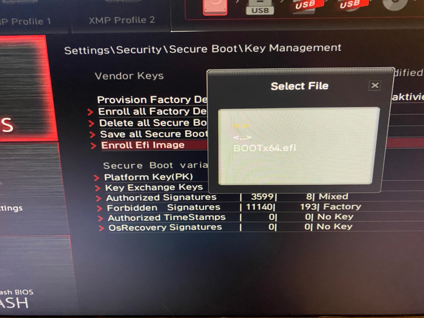

    Variante1: Enroll EFI Image über das Gigabyte Bios
    Zuerst habe habe mich für den am einfachsten zu realisierenden Lösungsweg entschieden, in dem ich die im Gigabyte Bios eingebaute Funktion zur Validierung von EFIs nutze.
    Das Bios meines Gigabyte Z390 Aorus Pro Boards hat eine Funktion eingebaut, mit der man ad-hoc EFIs für Secure Boot validieren kann.
    Grob funktioniert das so, dass über das Bios in einem Dialog mountbare (FAT) Partitionen angezeigt werden. Durch diese kann man zur einer EFI navigieren und diese dann für die Validierung auswählen. Die für die Validierung nötigen Informationen werden dabei im Bios hinterlegt. Anschließend lässt sich ein so validiertes EFI auch mit Secure Boot starten.
    Da ich keine Veränderung an den validierten EFIs via shasum feststellen konnte, gehe ich davon aus, dass der Validierungsprozess einen digitalen Fingerabdruck des EFIs erstellt und diesen im Bios hinzufügt. Tatsächlich wird sha256 als Signaturtyp benutzt und im Gigabyte Bios unter Authorized Signatures eingetragen.
    Das Hinzufügen individueller digitaler Fingerabdrücke ins Bios führt mich direkt zur Frage, wie viele kann man da hinterlegen, kann man Alte löschen? Hierauf habe ich für mich noch keine konkrete Antwort, ausser dass das Gigabyte Bios eine Funktion bietet, den Validierungsstore zu resetten bzw einzelne oder alle Authorized Signatures zu löschen. Das habe ich aber noch nicht ausprobiert und kann noch keine Aussage zu den Auswirkungen treffen.

    Schritt 2: OC Validieren
    Damit OC Secure Boot klappt müsst ihr mind diese .efi validieren:
    BOOT/Bootx64.efi
    OC/OpenCore.efi
    OC/Drivers/OpenRuntime.efi
    (Die anderen EFIs in Drives habe ich nicht validiert. Falls ich diese punktuell brauche , werde ich temporär Secure Boot ausschalten.)
    -> Im Bios zu Key Management gehen und dort Enroll EFI Image auswählen
    -> In der Liste der Filesystems eure Disk und Partition mit OC auswählen und nacheinander die Dateien
    BOOT/Bootx64.efi
    OC/OpenCore.efi
    validieren
    (Hier steht normalerweise "! Success". Bei mir steht "Already started", weil ich den Loader erneut Enrollt hab und bereits ein Eintrag in der DB ist)
    Schritt 3: Bios Änderungen Speichern, verlassen und neu starten
    Jetzt solltet ihr Windows on OC-macOS booten können.

  • Ein Freund von mir, daniel14513 hier im Board , dem ich heute Nachmittag per WhatsApp Video geholfen habe das UEFI SecureBoot einzurichten, hat auch ein Z370er MB von ASUS. Diese haben wohl diesen Menüpunkt 'Enroll EFI' im Bios, was das ganze sehr vereinfacht. Mein MB, bzw. das Bios, hat diese Auswahl leider nicht. Daher bleibt denen die es nicht im Bios haben nur der Weg, die *.efi Boot Dateien per sbsign unter Linux zu signieren. ALLE Startdateien, die in der config.plist unter UEFI->Drivers eingetragen sind (und dito die BOOTx64.efi in /EFI/BOOT und die OpenCore.efi in /EFI/OC), müssen signiert werden, sonst stockt OC beim starten. Das hatten wir heute, weil wir vergaßen die HfsPlus.efi zu signieren. Erst danach startete OC durch.
    Gruß, karacho
