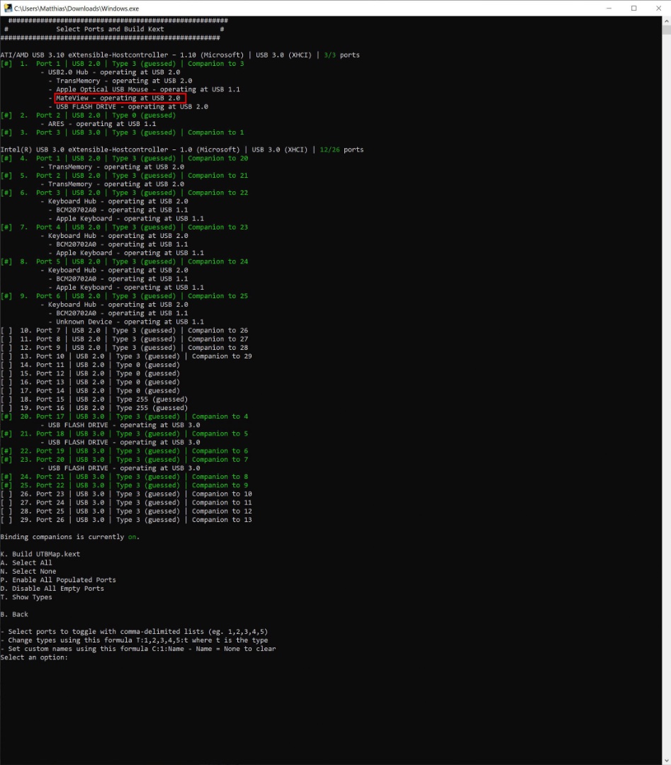

  • Habs gerade nochmal versucht cobanramo
    So sah es direkt vor dem generieren des .Kext aus.
    Der Monitor sollte mit drin sein.
    Der Hackintosh startet leider nicht mehr sobald ich die Kext einbinde.
    Auch mit meinen Macbook habe ich keinen Zugriff per Bildschirmfreigabe.
    Ich hab vergessen auch noch den USBToolBox.kext zusätzlich zum generierten miteinzubinden, jetzt bootet er. USB Ports am Monitor werden leider trotzdem nicht erkannt.

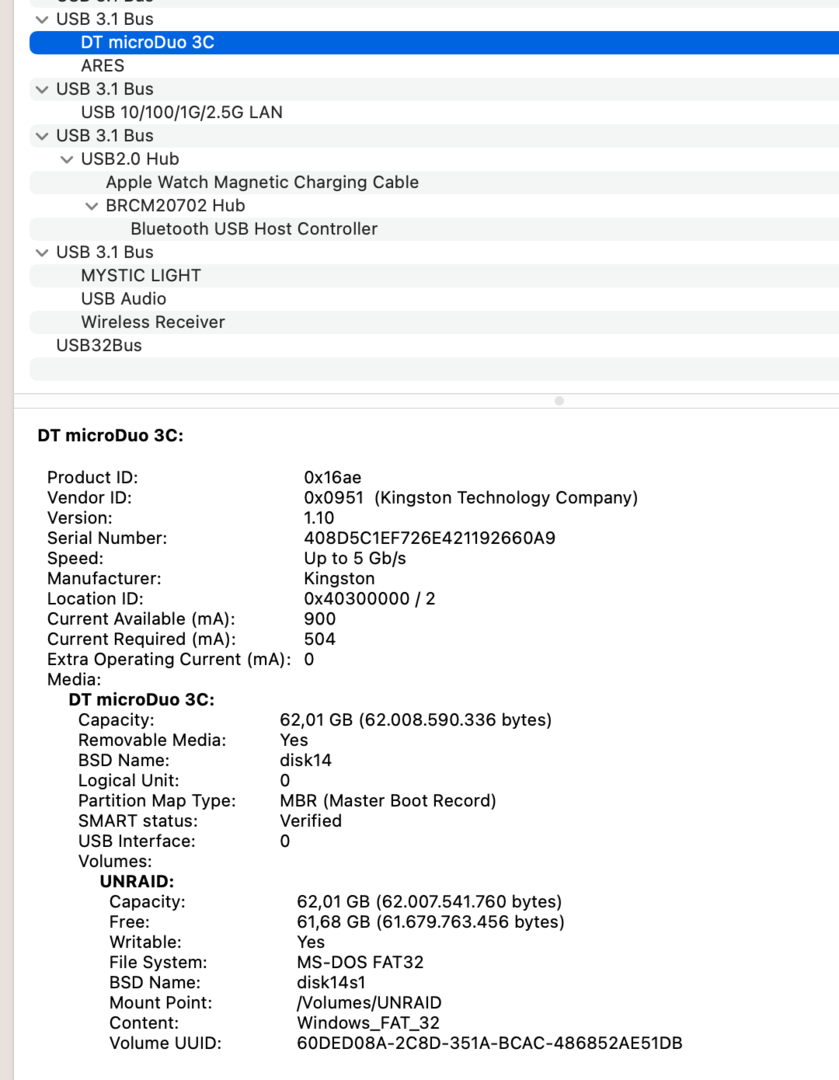

  • toasta gut zu wissen. macOS wird wohl keine Treiber für den USB Controller haben. Habs auch schon versucht den Controller und die Ports in der USB map hinzuzufügen. Aber immerhin funktioniert Display and USB-C ohne Probleme bis jetzt.

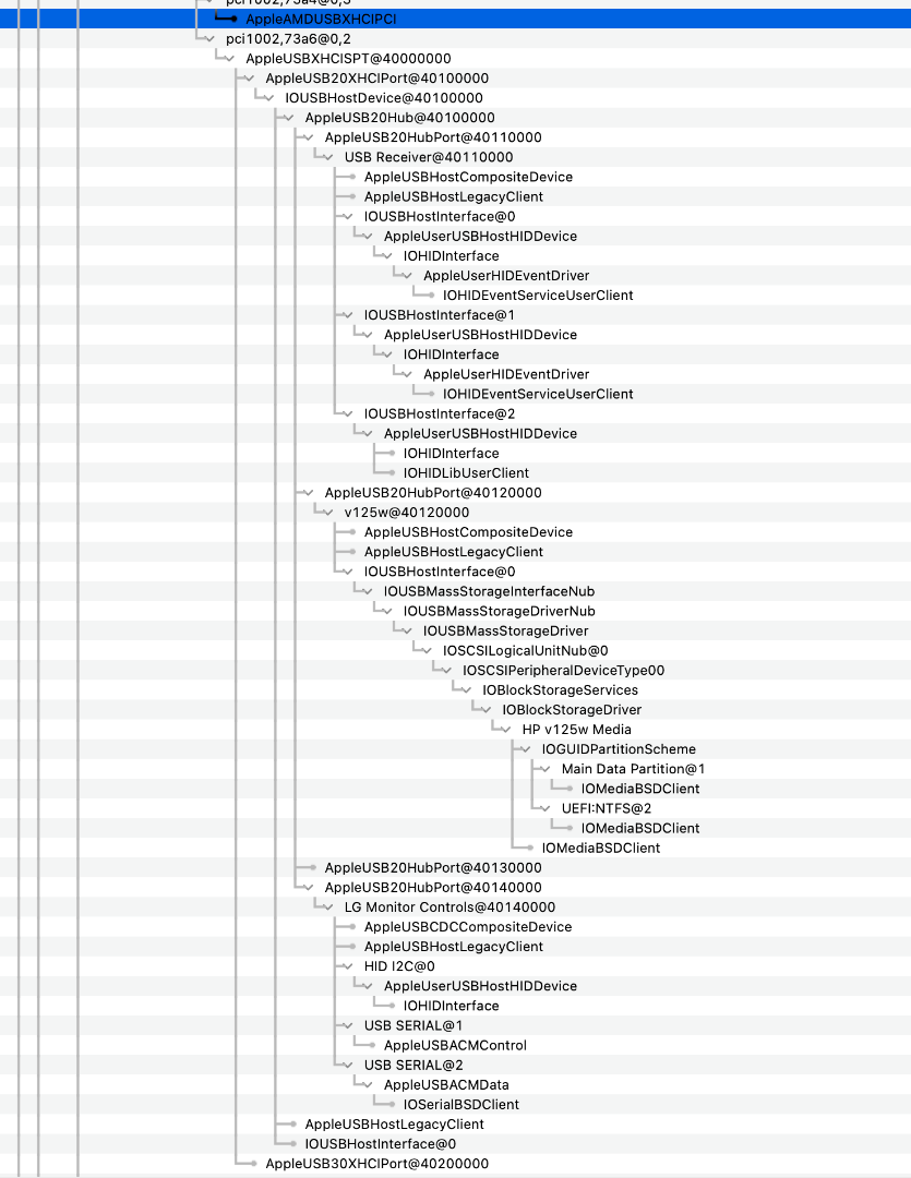

  • Je nach Karte tauchen die AMD USB-Controller auch in der IORegistry auf. Ich habe mal eine SSDT für eine 6900XT gemacht, der Pfad muss noch individuell ans eigene System angepasst werden. Könnte helfen, ich hatte jedenfalls an den Controllern einen Apple-Treiber anhängen sehen, über die Funktionalität kann ich nichts sagen. Auf das System und die IORegistry habe ich keinen Zugriff mehr, lediglich die SSDT ist übrig geblieben. Viel Erfolg.
    Bin grad am Handy, also auf dem bild sehe ich kein USB-C typ 9 usw.
    Bist du da sicher das das so korrekt ist…

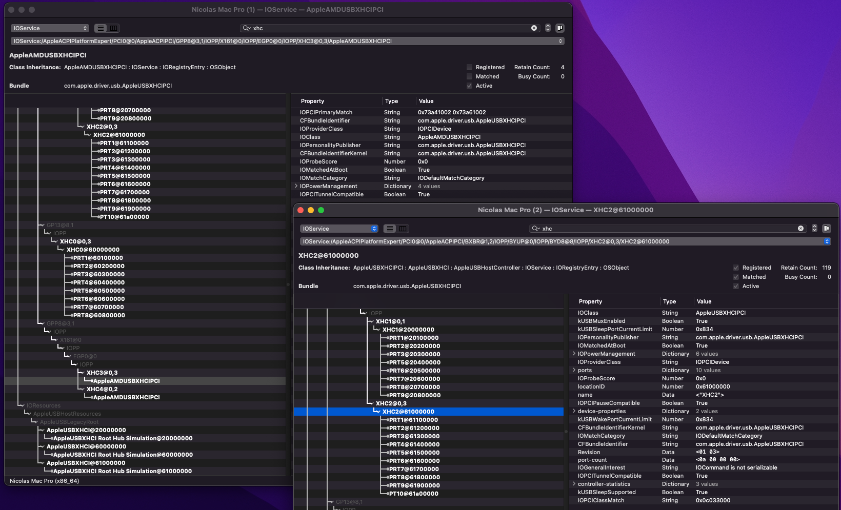

  • apfelnico Bei mir sieht das so aus, wäre der Pfad dann _SB.PCI0.GPP8.X161?
  • Aluveitie
    Ja, dahinter allerdings ein Device weniger. Ich habe mal die SSDT angepasst und in den XHC2/3 jeweils noch ein "RHUB" inklusive Ports angelegt. Schau mal …

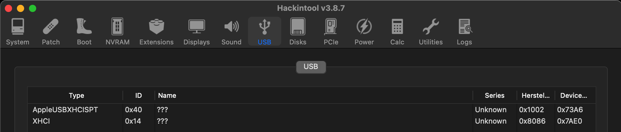

  • Arstidir Bin etwas am rumspielen. SSDT eingebaut und USB map erweitert, aber bisher erscheinen die nicht im Hackintool.
    apfelnico Mit der SSDT siehts nun so aus in der IO registry (XHC3/XHC4 sind die auf der GPU):
