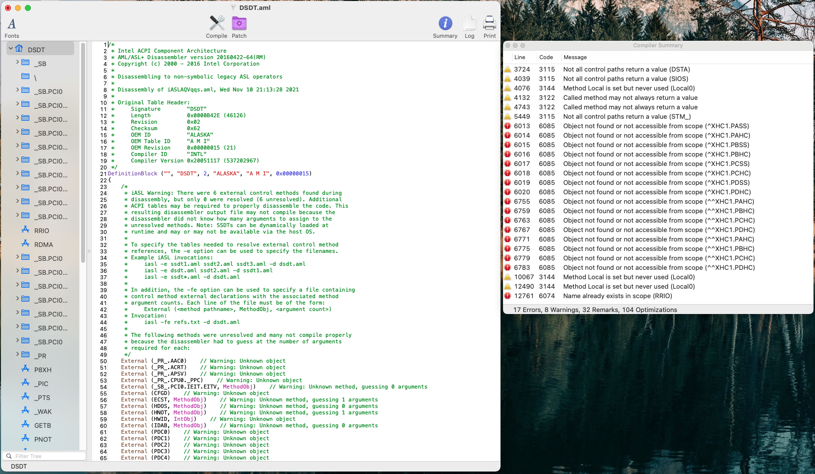

  • Kannst du von deinem Board eine native DSDT extrahieren und hier posten? Geht mit der F4 Taste im Clover Bootmenü. Ich würde die mir mal ansehen.
