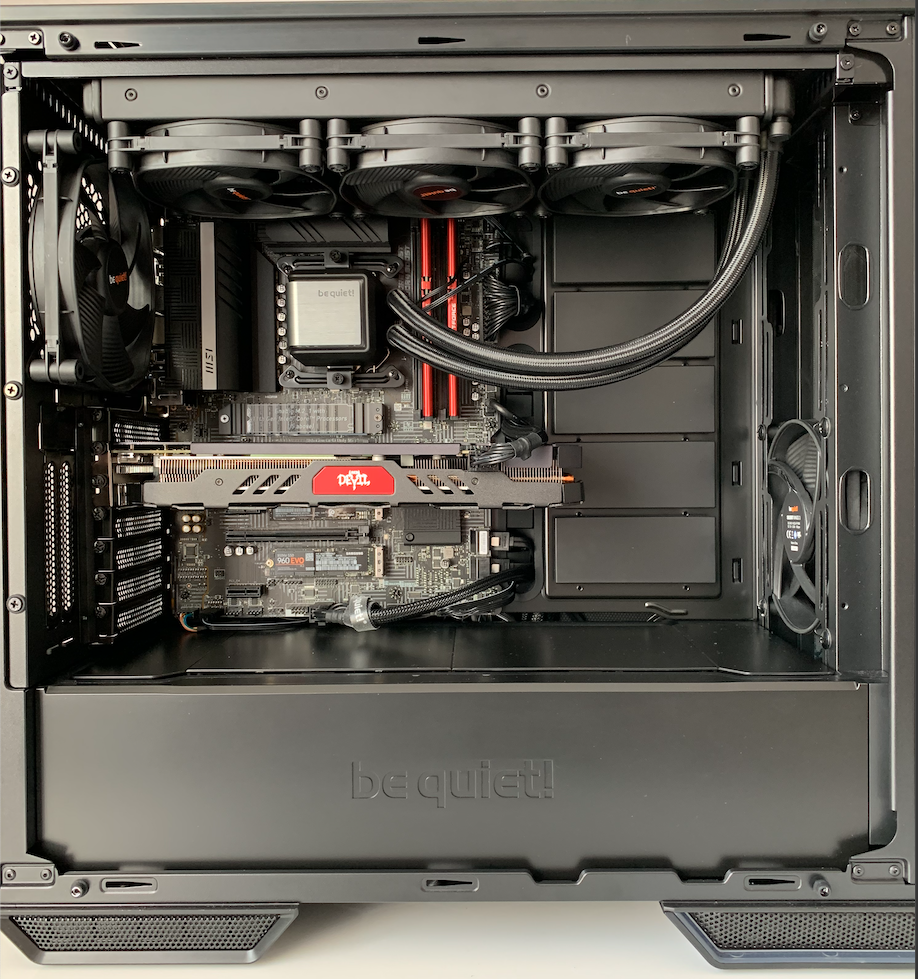

    Ich entschied mich für einen MSI Z590 Pro Wifi;
    Sobald alles zu verfügung stand fing ich natürlich mit bis zu Ohren grinsendem Gesicht zusammen zubauen.

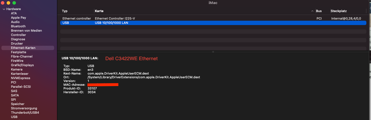

    Nach der Wifi umbau widmete ich mich der Intel I225-V Ethernet Controller.
    Hier kann man sich an den Dortania Guide halten, bei mir aber war das nicht so stabil, machmal wird die Apple Treiber AppleIntelI210Ethernet.kext geladen manchmal aber auch nicht.
    Konnte nicht so verstehen woran das lag, nach bissl stöbern in unserem Forum kam ich auf die lösung hier im Forum was auf anhieb für Big Sur funktionierte.
    Schlussendlich bin ich aber nicht so überzeugt von der Intel I225-V, da ich ja ein Dell C3422WE mit KVM Switch im Einsatz habe und bei dem ein Gigabit Ethernet über USB-C zu Verfügung gestellt wird benütz ich den, somit muss ich bei keinem MacOS, Windows und Linux gedanken über Zuverlässigkeit oder Treiber verschwenden.

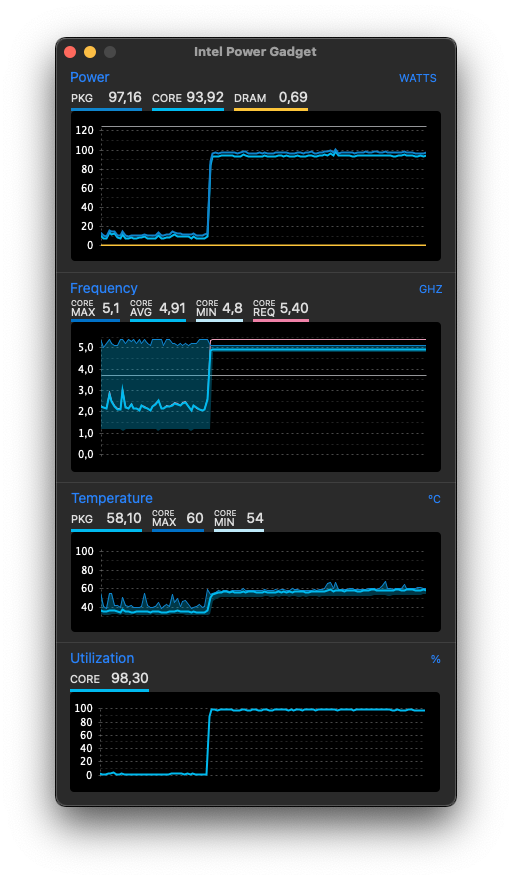

    Powermanagment tat eigentlich von anfang an was es soll, bei diesem CometLake CPU ist das auch kein thema.

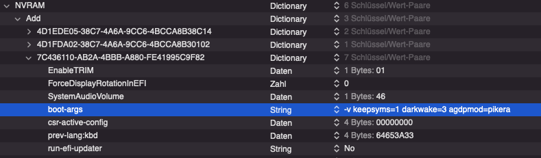

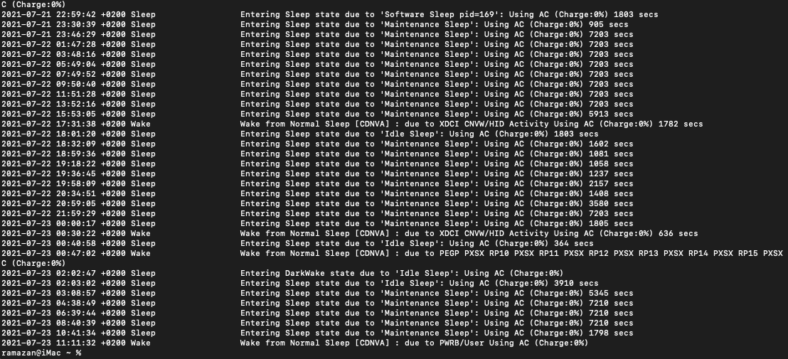

    Angekommen bei der Sleep brauchte ich auch einen Tag bis ich drauf kam das es einen bootarg voraussetzt.
    Mit einem Eintrag im Config.plist & nach 2x booten tat das ganze wie bei einem Original Imac.
    darkwake=3 war das Zauberwort.
    lasst euch nicht vom"sleep prevented by sharingd" irreführen, bei mir ist die Dateifreigabe aktiv, Sleep funktioniert trotzdem.
    Sogar PowerNap funktioniert wie es sollte.
