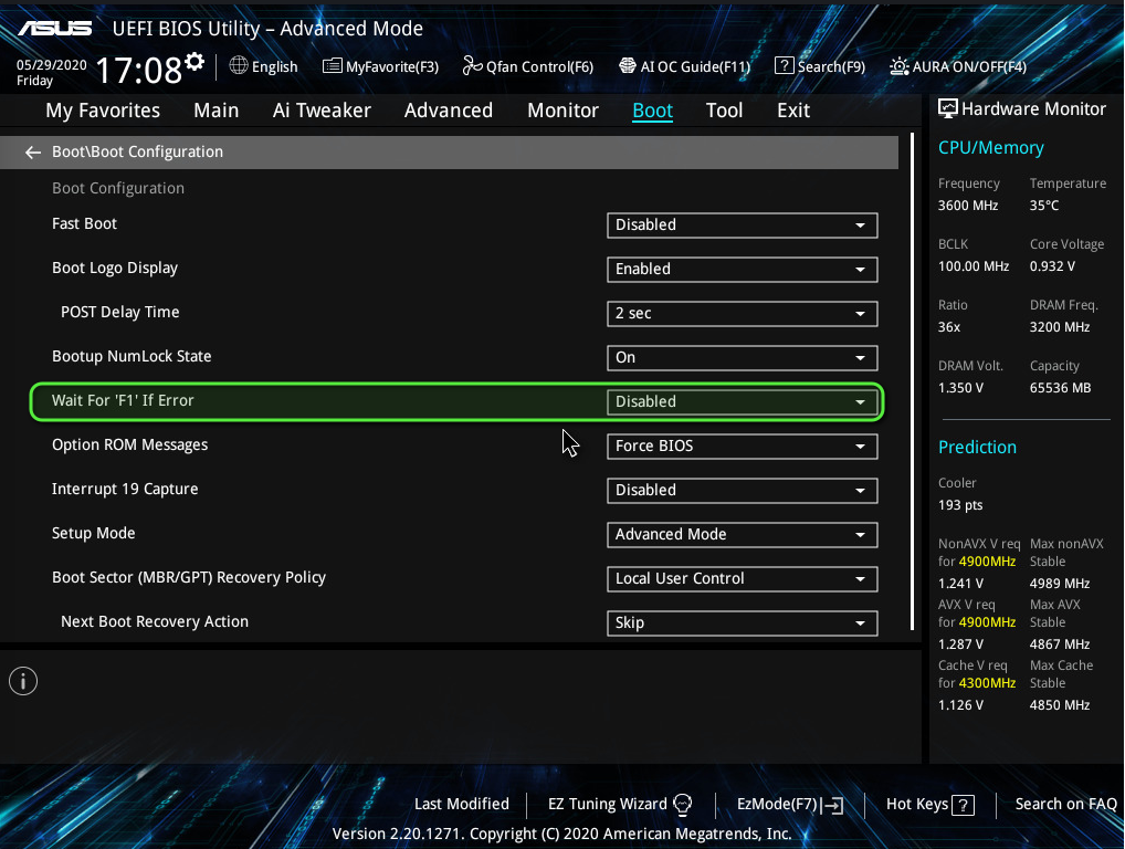

    hab es nun geschafft durch das "Abarbeiten" der GitHub OpenCore Anleitung und durch reichlich Lesen hier im Forum, dass der Wechsel von Clover zu OC erfolgreich ist. Es scheint tatsächlich schon vieles zu funktionieren...Thunderbolt...etc...
    Jetzt bitte ich um Hilfe, da beim Bootvorgang permanent dieser in safe mode bootet. Nach Drücken von F1 kann ich dann problemlos zu OSX Catalina gelangen.
    Ich hab meine EFI angehängt und freue mich, falls jemand von Euch mal draufschaut und tips für mich hat.
    Herzlichen Dank :-)
  • Meinst du tatsächlich den Safe Mode (eingeschränkte Funktionen imi laufenden macOS) oder den Verbose Mode (Terminal-Ausgabe beim Starten, anstatt dem Apple-Logo)?
  • @Al602,
    danke für deine schnelle Rückmeldung.
    Hab das etwas kompliziert ausgedrückt.
    Beim Starten des Rechners, kommt die Meldung, das BIOS "Posts in Safe Mode". Dann auf der Tastatur F1 drücken führt ins BIOS. Da kann ich dann durch Auswahl der passenden Sytemdisk das OSX Catalina ganz normal starten.
    LG A.
    Im BIOS hab ich als "Workaround" diese Warnfunktion in den Bootoptionen abgeschaltet, was den eigentlichen Fehler allerdings nicht behebt.Habe gelesen, dass dieses Phänomen mit nem KEXT/Patch zusammenhängen kann. So ähnlich wie auf dem angehängten Foto sieht das bei mir aus.
  • Verstehe,
    musst du danach den XMP für deinen RAM wieder setzen?
    Sollte es RAM liegen, musst du prüfen, ob der auch in der QVL-Liste des Boards aufgeführt wird...
    Ist das nicht der Fall, unterstützt das Board die XMP-Funktion dafür nicht und setzt die Option beim Neustart natürlich zurück.
    Wenn nicht, handelt es sich wohl um das RTC-Thema.
    Ich habe mich selbst noch nicht damit beschäftigt, aber dafür im BIOS die F1-Error Geschichte deaktiviert.
    Tut der Kiste nicht weh und schnurrt trotzdem.
    Danke für den Beitrag mit dem RTC-Fix... werde das mal bei Gelegenheit testen.

  • Da es sich um das POSTS in Safe Mode Problem handelt, musst du eigentlich "nur" den Dortania Guide zu RTC durchgehen:
    https://dortania.github.io/Ope…ist/coffee-lake.html#acpi <- Da ist ein Link zum Forum hier drin :D
    https://dortania.github.io/Get…-ACPI/Universal/awac.html
    https://dortania.github.io/Ope…inding-our-bad-rtc-region
    Für mich hat es gereicht die SSDT zu erstellen und ich glaube ich habe sicherheitshalber noch die Option im BIOS gesetzt. Das mit den RTC Regionen habe ich noch nicht getestet, weil es doch etwas umfangreicher ist. Wollte ich aber eigentlich mal machen wegen meines HDD Problems (nach dem ich da den Tipp von al6042 getestet habe): WD Red aus Synology im Mac wirft sich selbst nach einiger Zeit inkl. Fehlermeldung hart aus.
