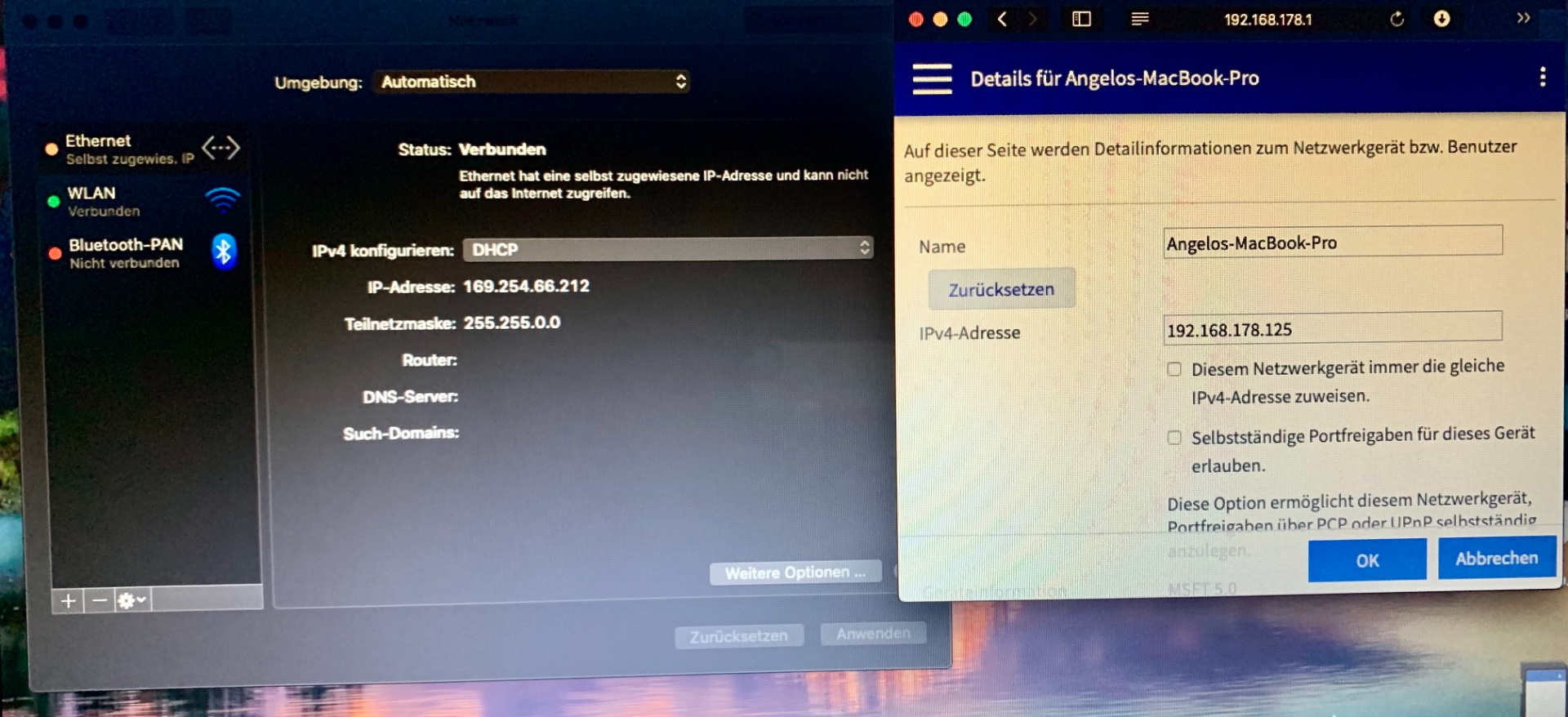

    Ich konnte die Karte in DPCIManager sehen und sogar ein Gerät in Einstellungen - Netzwerk hinzufügen, aber es kann die IP nicht von meinem Router erhalten: Es wird nur versucht, die IP zu erhalten und gibt dann "Selbst zugewiesene IP" an. Ich habe auch versucht, die IP, die Subnetzmaske und den Router manuell anzugeben. Dort steht "Verbunden", aber immer noch keine Verbindung zum Router.
    Wenn ich die IP-Adresse so einstelle, dass sie über DHCP abgerufen wird, erhalte ich "Selbst zugewiesene IP" und einen gelben Punkt und daher kein Internet. Wenn ich alle Werte manuell einstelle, erhalte ich den grünen Punkt und den Status "Verbunden". Wenn ich jedoch Ping 192.168.178.1 (das ist mein Router) ausführen, kommt nichts obwohl im Router die ip zugewiesen wurde. das sehe ich wenn ich mich mit Wlan zum router verbinde.
    siehe Bilder....

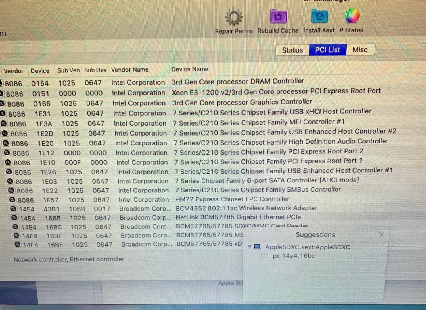

    Mir ist auch aufgefallen das im Systeminformationen unter pci bei NetLink BCM 57785 Ethernet die Link-Geschwindigkeit 2.5 GT/s
    Kann das sein?
    genau das gleiche steht auch bei den BCM57765 Card Reader .....
    irgend wie scheinen Ethernet und Card Reader zusammen verbunden zu sein.
    Kann das sein?
