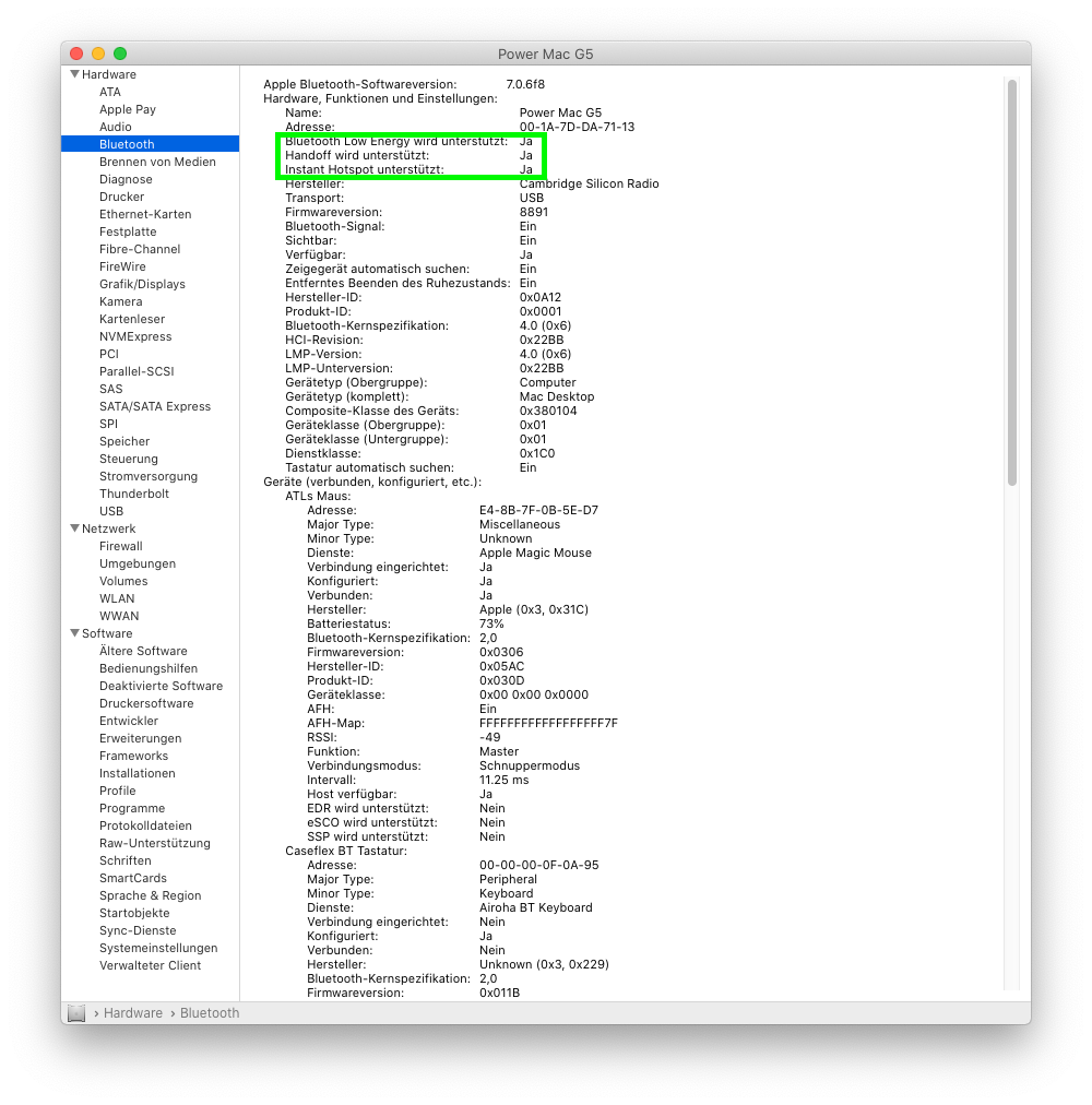

    Hatte einen per Amazon (BT5, macOS) bestellt, gerade ausprobiert und festgestellt, das der ausschliesslich für Audioübertragung vorgesehen ist. War ja etwas sprachlos, wusste nicht, dass es solche kastrierten Dinger gibt. Ich benötige also einen, der auch in den Systemeinstellungen das entsprechende Kontrollfeld aktiviert, so dass ich dieses Gerät koppeln kann:

  • Ich nochmal. Der momentan genutzte taucht ausschließlich in "Audio" auf:
    … und natürlich im USB-Baum. Nicht aber im Systembericht/Systeminformationen unter "Bluetooth".
    Unter dem Link von Basti Wolf finde ich recht alte Einträge, die dortigen Adapter gibt es nicht mehr zu kaufen. Bei neuen Adaptern habe ich oft nur ein lapidares "funktioniert". Mein genutzter "funktioniert" auch. Nur nicht so, wie ich es gern hätte.
    Ich weiß ja nicht wenig, was Hackintosh betrifft, hier habe ich aber echt keinen Plan, damit habe ich mich noch nie auseinander gesetzt.
    Kann mir bitte jemand einen USB-Stick nennen, der halbwegs modern ist, käuflich im deutschen Versandhandel zu erwerben und lieferbar ist und mit macOS dergestalt zusammenarbeitet, dass ein kompletter Bluetooth-Adapter (sichtbar unter Bluetooth im Systembericht) vorhanden ist, idealerweise (kein Muss) so:

  • Ich habe mir letztes Jahr folgenden Bluetooth-Stick gekauft: Aukru® USB Nano Bluetooth Adapter V4.0 Bluetooth 4.0 USB Adapter inkl. EDR mit LED (Im Moment nicht verfügbar, aber man findet eine Menge, die gleich aussehen und vermutlich die gleiche Hardware enthalten.)
    Laut Systeminformation kann er diese tollen Sachen. Ich muss allerdings gestehen, dass ich ihn nur dazu genutzt habe, um eine Maus anzuschliessen. Dazu war er meist am Tastatur-Hub oder am Hub im Acryl-Cinema-Display angeschlossen. Das hat immer problemlos funktioniert, läßt mich aber keine Aussage über Reichweite und Übertragungsgeschwindigkeit machen. Für AirDrop fehlte damals eine WLAN-Karte. Heute habe ich nur noch die klassische PCIe-Lösung auf Basis einer BCM943602CS mit WLAN und Bluetooth im Einsatz.
