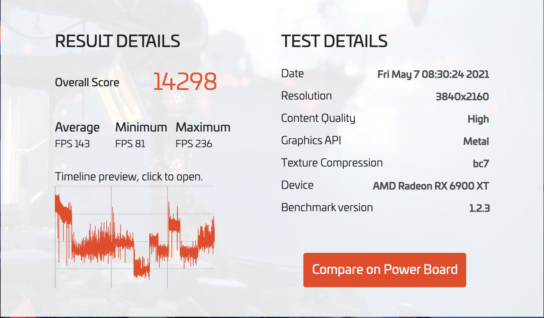

  • RX 6900 XT
    Ohne UV:
    Medium (hier schwanken die Ergebnisse komischerweise sehr stark):
    High:
    Mit UV (980mv und Maximaltakt gedeckelt):
    High:
