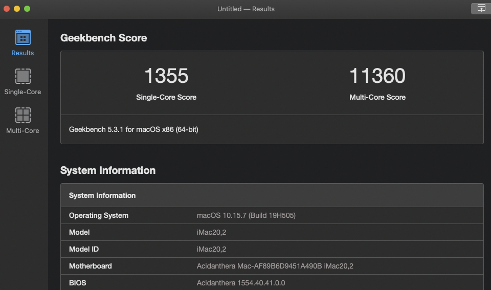

  • empi84
    Kannst ja mal geekbench anwerfen und einen CPU Benchmarktest machen und dnan vergleichen.
    Ich kann dir die meines i9 10850k (10 Kerne) sagen:
    ca. 1300 Single Core und ca.10800 Multicore.
    Beim Logic Test-Projekt mit jeweils einem 1 Instrument plugin und 5 Effekten habe ich so ca. 180 Spuren hinzufügen können. Geht klar :D
    Aber die neun Prozessoren werden mega heiß, also musste da ne ordnetliche Wasserkülung für haben.
  • Beim Logic Test-Projekt mit jeweils einem 1 Instrument plugin und 5 Effekten habe ich so ca. 180 Spuren hinzufügen können. Geht klar :D
    Schön für dich!:saint: ich schaff 74 [wech]

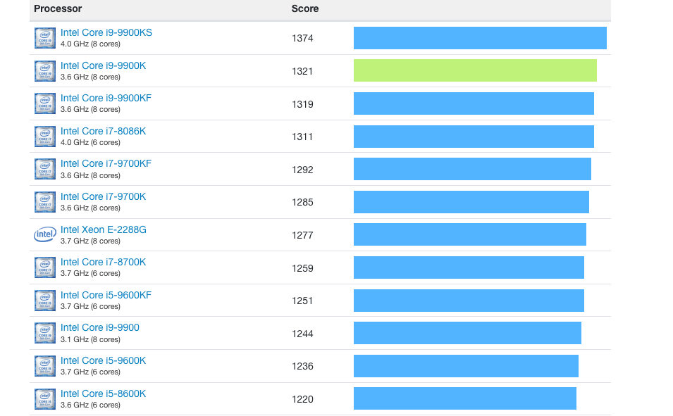

    Geekbench gibt mir 1158 Single und 5987 Multi ...
    Danke auch für die anderen Antworten. Ich denke, dass sich ein Umstieg auf Sockel 1200 nicht wirklich für mich lohnt. Da dieser Sockel noch noch ordentlich Luft nach oben hat. Also in meinem Falle des 9600k nun...
    Die 350€ waren auch gar nicht mein Budget, sonder das, was es mich kostet die CPU zu wechseln. Wenn ich da Minimum 550€ (evtl PSU, Cooling...)nur für den neuen Sockel 1200 hinlege ohne erheblichen Mehrwert gegenüber dem, was der jetzige Sockel noch leisten kann (mit 9900k) sieht mir das nicht so sinnvoll aus. So war das eher gemeint :-)
