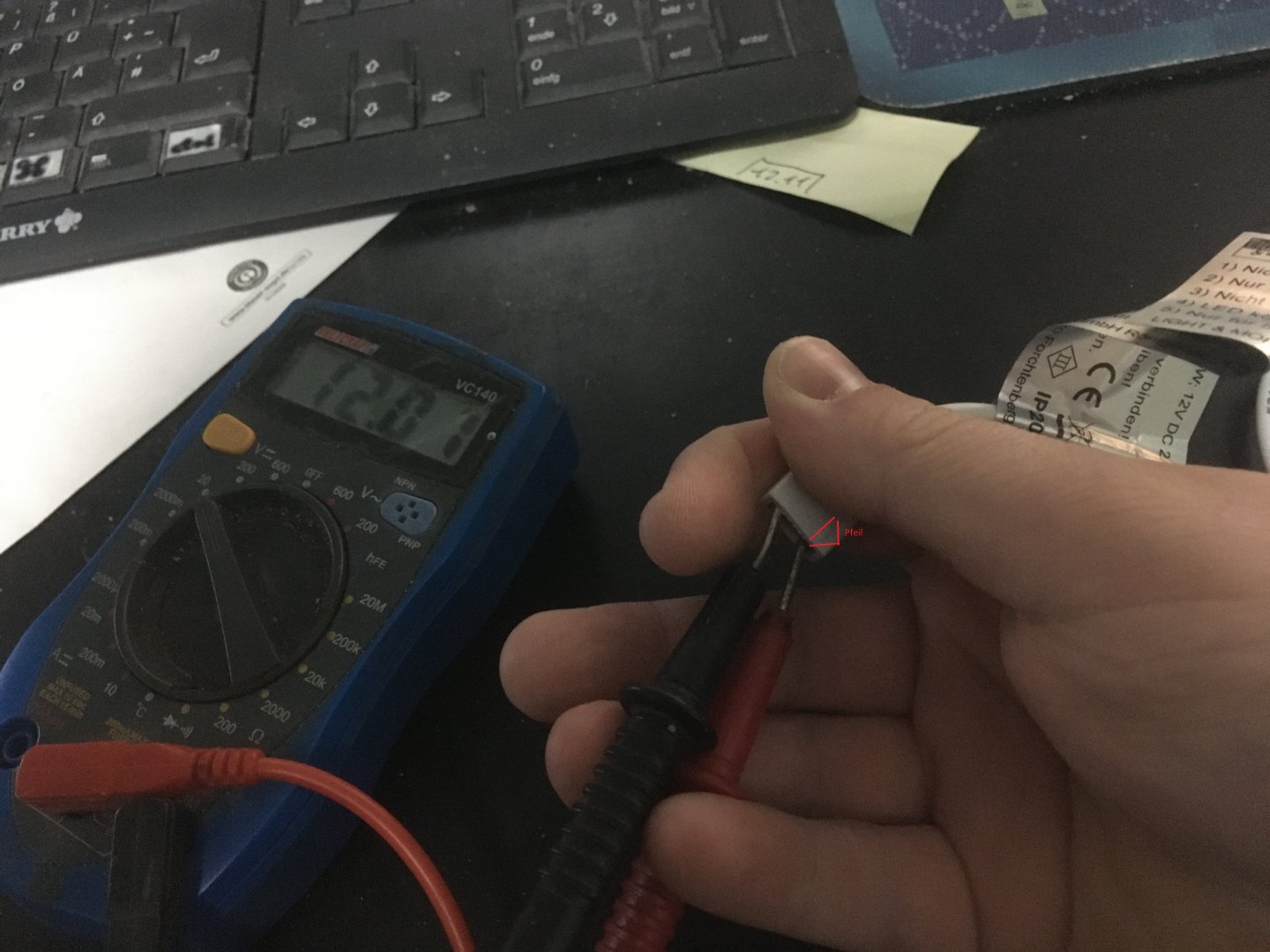

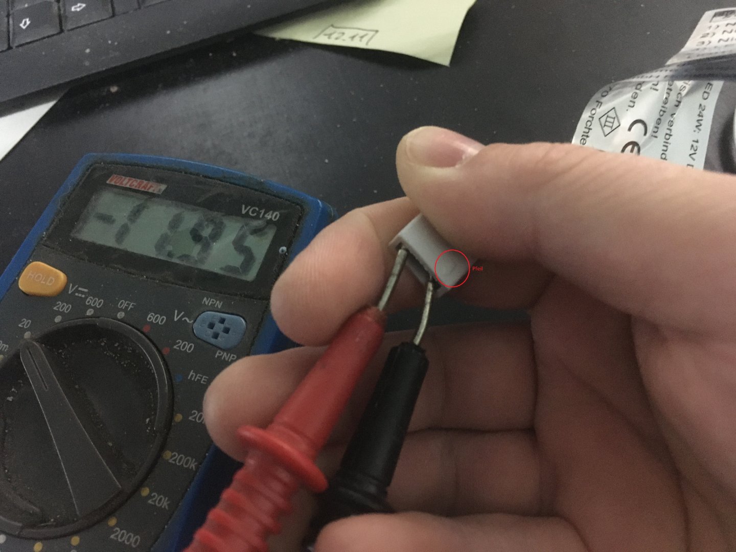

  • Also ich habe den LED Streifen nochmal nachgemessen.
    Es sind 4 Anschlüsse an dem Streifen.
    Ich habe einfach das original Teil genommen wo die Farben steuert (wo ich halt mit der Fernbedienung steuern kann)
    und habe da mein Messgerät dran gehalten.
    +12V gehen in den auf dem LED Streifen als 12V gekennzeichneten Anschluss (da ist auch so ein Pfeil drauf).
    und es gibt drei Minus Anschlüsse an dem kleinen Kästchen.
    Also wenn ich mein Messgerät mit dem roten Kabel an den besagten +12V halte und das schwarze Kabel vom Messgerät an eine der Farben steht da auch 12V auf meinem Messgerät.
    Wenn ich das schwarze Kabel vom Messgerät an den 12V Anschluss halte und das rote Kabel vom Messgerät an eine der Farben zeigt das Messgerät -12V an. Das sollte doch bedeuten dass die Farben die Minus Anschlüsse und der 12V Plus ist eigentlich?

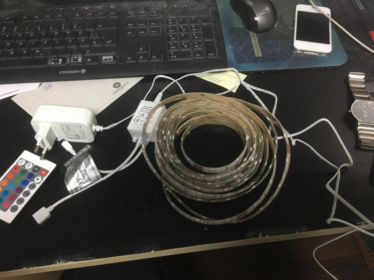

  • Augenblick, bin gerade am Fotos machen...
    So habe jetzt mal so gut es ging Fotos gemacht. Von dem eigentlichen LED Streifen der da liegt habe ich noch viel mehr
    weswegen ich diese Idee eigentlich hatte.
    Das kleine weise Kästchen wo ich mit der Fernbedienung Steuern kann wo der LED Streifen und das Netzteil angeschlossen
    wird soll eben ersetzt werden durch den Arduino.
    Hersteller, Marke, Modell, Serie, ... keine Ahnung ich habe das ganze Paket (also die Steuerung und ewig viel LED Streifen) geschenkt bekommen.
    Achja was die Funktion angeht (auch das was die Fernbedieung steuern kann) - reicht es mir eigentlich wenn ich die Farben einzeln Steuern kann. Ich brauch kein Farbwechsel oder sonst irgendwelche Effekte sondern einmal einstellen und dann soll es gut sein.
  • Auf den Photos kann man immerhin schon mal was sehen.
    Es gibt ein PowerSupply, welches an einen Controller fuehrt. Dieser Controller hat 3 Ausgaenge mit jeweils bis zu 2A.
    Und so wie es aussieht, uebernimmt der Controller auch das ansteuern der Farben.
    Interrersant waere es an der Stelle zu wissen, wie der Controller im Inneren arbeitet. Das ist keine Auforderung an dich den Controller zu oeffnen.
    Mit dem Arduino, und einer externen Steuerung mittels Mosfet, oder leistungstarken NPN- Transistoren kann man zumidest ein, bzw ausschalten, eventuell ist dimmen moeglich. Ich mache mir mal Gedanken dazu.
    Die Ansteuerung der Farben koennte moeglich sein, aber nur fuer den Kompletten Streifen, nicht fuer die einzelnen LED's. dazu fehlt eine Datenleitung.
    Wie geschrieben, ich mach mir mal Gedanken dazu.
    MfG Claus

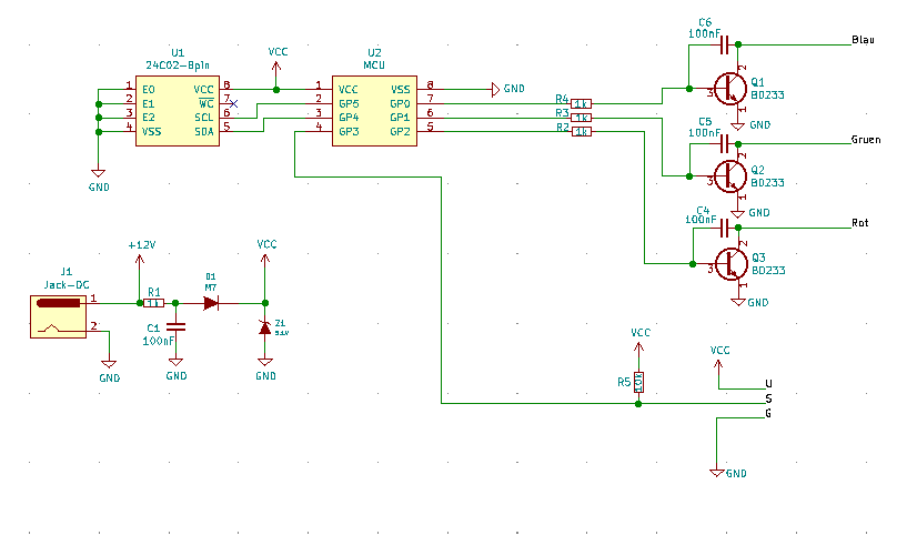

  • Hier mal die Schaltung, so wie es auf den Bildern zu erkennen ist.
    Die Transistoren habe ich nach der zu schaltenden Leistung gewaehlt. Die von mir gewaehlten koennen 2A schalten, sollte also ausreichen.
    Im Prinzip kannst du das schon so verwenden. Anstelle der MCU musst du nur den Arduino einplanen, und den PowerSupply-part links unten kannst du dir auch sparen.
    Edit: VCC sollte 5V sein, und muesste vom Arduino Board kommen.
    Ich habe die Schaltung noch mal neu hochgeladen.
    MfG Claus
  • Das sieht schonmal sehr gut aus, also Transistoren werde ich dann genau diese bestellen.
    Ein paar Fragen habe ich aber noch dazu.
    Da wo "U2 MCU" steht mache ich einfach den Arduino rein und klemme die Ausgänge für die Transistoren auf die Digitalen Ausgänge vom Arduino.
    Müssen die an die PWM Ausgänge oder einfach auf normale oder auf analoge?
    Das Teil links daneben "U1 24C02-Bpln"? Was ist das? Muss ich mir das auch bestellen?
    Oder ist das das Netzteil? Weil ich würde sonst einfach ein 5V Netzteil an den Arduino anstecken
    und die restlichen Sachen bekommen ihren Strom ja dadurch.
    Die halbe LED wo die Signale von der Fernbedienung empfängt brauche ich ja nur wenn ich keine eigene Steuerung dafür habe, oder?
    Ich kann ja einfach über das Nextion Display was ich an den Arduino mache die Farben einzeln steuern also muss ich die Empfänger LED nicht anschließen oder muss die trotzdem hin?
