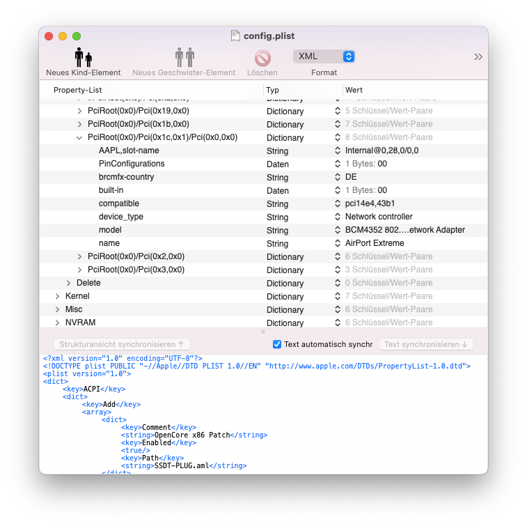

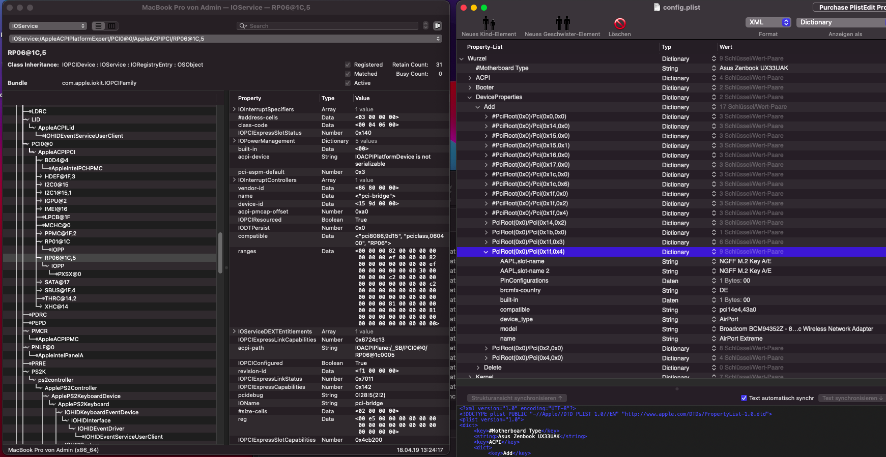

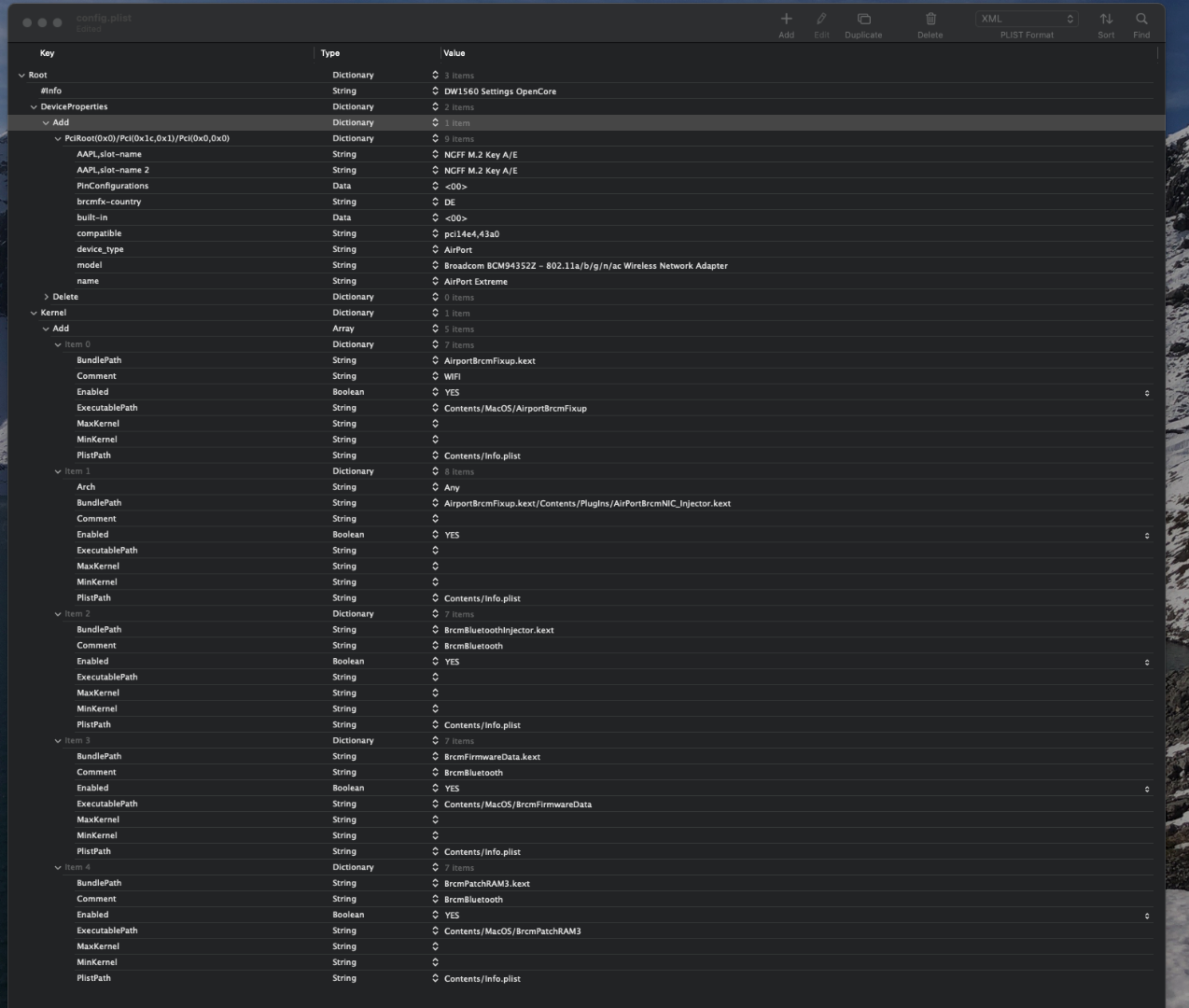

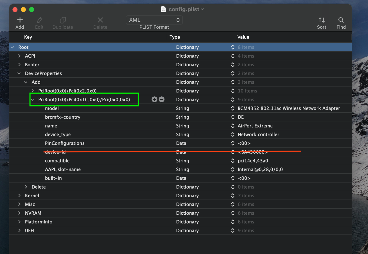

Vermute mal die Karte benötigt unter BigSur so wie viele andere Karten den Eintrag
| compatible | pci14e4,43a0 |
So wie hier in der angehängten plist.

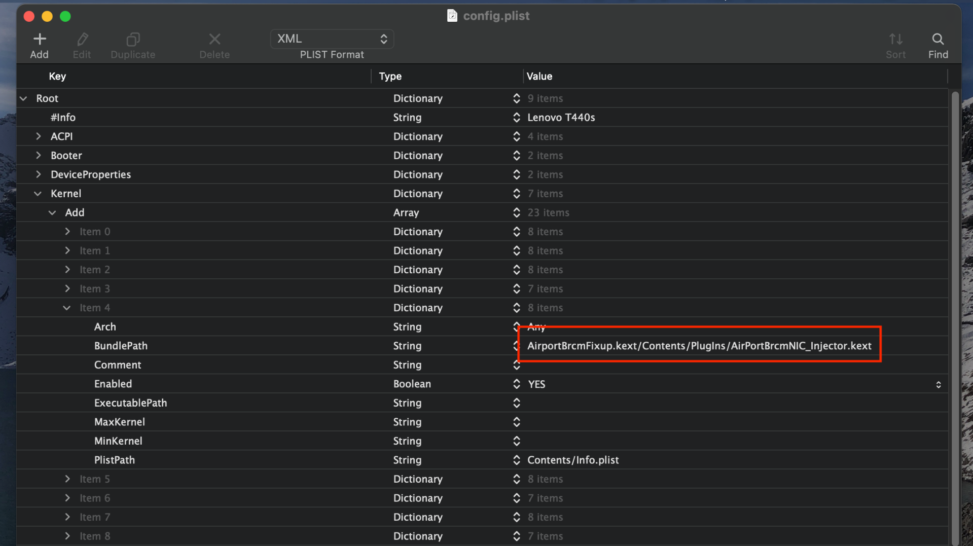

Und die AirportBrcmFixup.kext kommt als Eintrag in OC unter Kernel (bei mir) gleich an dritter Stelle.

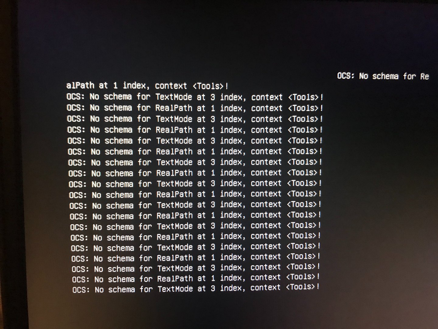

Da haut er mich nach dem tollem Auswahlmenü von OC mit nem Reboot raus. Bei mir musste ich bei der Installation SecureBootMode auf disabled stellen. Das habe ich bei der EFI auch versucht. Doch auch gleicher Reboot.

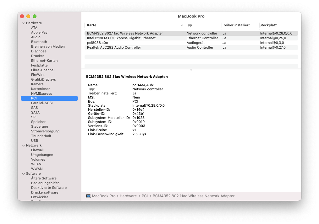

Hab den Eintrag unter device proberties in meine Config eingefügt. Hab dann auch versucht meine Daten aus hackintool einzuprflegen. Beidesmal kein Erfolg. Die Karte wird in Systembericht richtig angezeigt. In der Menüleiste auf dem Desktop ist auch ein WLAN angezeigt. Er zeigt nur keine Netzwerke an.
Auch habe ich die kexte an Position 3,4,5,6 verschoben. Alles bringt nix.
Hast du den AirPortBrcm4360_Injector.kext aus dem Ordner Plugins im Paketinhalt des AirportBrcmFixup.kexts entfernt? Sonst funktioniert der Kext unter Big Sur nämlich nicht mehr.
Kannst du hier
https://github.com/acidanthera/AirportBrcmFixup
ganz unten nachlesen.
