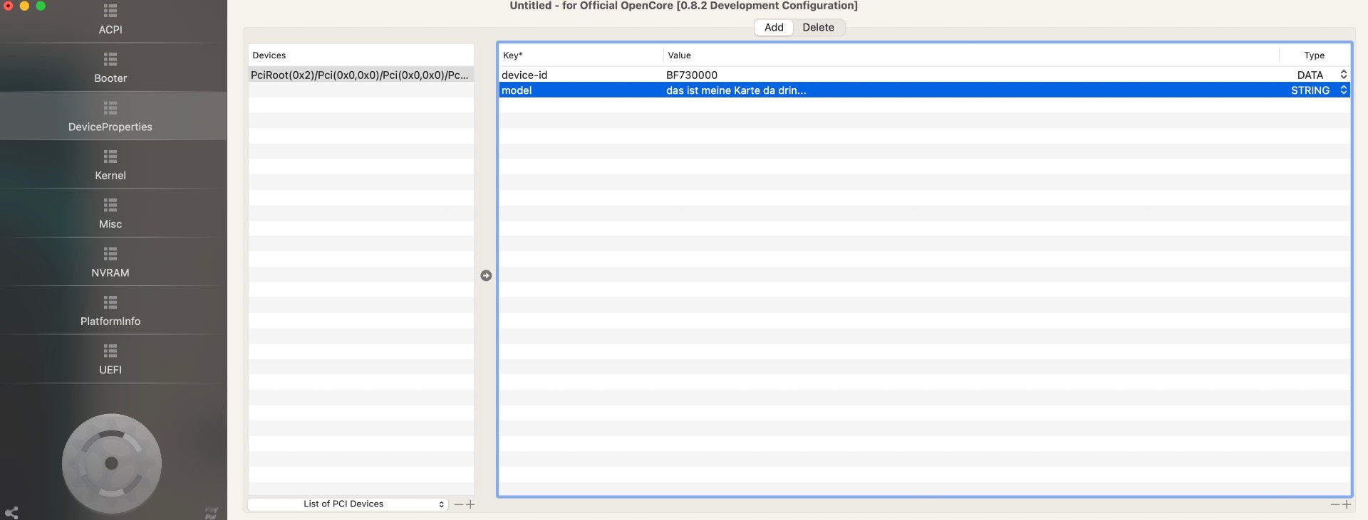

  • Einfach unter device Properties folgende Einträge.
    hast du den Pfad unter gfxutil ausgelesen?
    was sagt IOREGExplorer? irgendwelche Renames bei dir drin? Du hast ja ein Sage Board da dürfte das wohl sein wenn ich mich nicht irre? Vielleicht kann dir DSM2 ja mal hier zur Hand gehen oder NERD. Aber ansonsten so wie oben und alles ist gut. Den Audioteil kannst du glaube ich auch so einspoofen. HDMI Audio hab ich nicht.
  • Also das kann ich leider nicht wirklich bestätigen.Denke eher das du da Renames anbringen musst. Die Grafikkarte wird nicht das Problem sein.
    Mach mal IOREGISTRYExplorer Datei und gfxutil auszug und stell das mal hier rein. Kannst du mir auch mal sagen warum du 2 aml Dateien hier reinstellst? Es würde eine reichen denke ich.
    Du hast völlig Recht, es müssen Renames gemacht werden.
    Die erste Datei SSDT-PC02-BR2A.aml dient zum umbenennen der internen AMD RX6x00 PCIe Bridge, danach ist die Grafikkarte sichtbar und wird erkannt, allerdings nur als Navi21 und nicht als RX6900XT, da es sich um eine XTXH Karte handelt.
    Die zweite Datei SSDT-GPU-SPOOF.aml dient zum umbenennen/spoof der XTXH Karte PCI ID 1002:73af in eine dem macOS bekannte RX6900XT XTX PCI ID 1002:73bf.
    Sicher könnte man beide SSDT auch in einer kombinieren, nur leider fehlt mir dazu das Wissen.
    Die SSDT-PC02-BR2A.aml funktioniert und tut was sie soll, die zweite muss noch Fehler haben, da die PCI ID unverändert ist.
