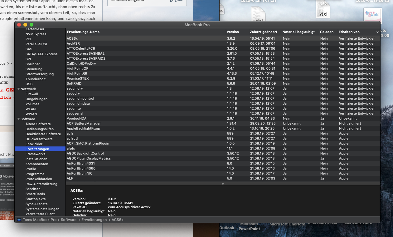

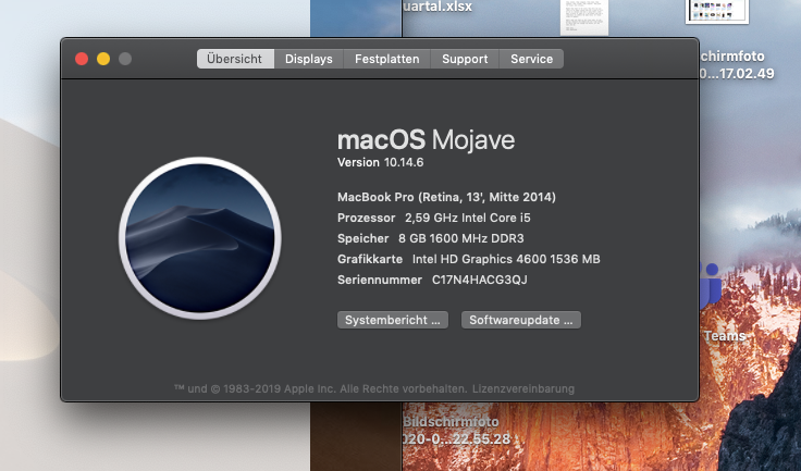

  • gut. dann guckst du jetzt mal in den systembericht: apfel -> über diesen mac. da auf erweiterungen, ein wenig warten, bis die liste auftaucht, dann oben rechts 2x auf "erhalten von" klicken. davon einen screenshot, vom oberen teil, so, dass man alle "unbekannt" und nicht von apple erhaltenen sehen kann, und zwar ganz, auch mit pfad.
  • da jetzt auf "systembericht" dann runterscrollen bis zu den erweiterungen
  • da ist was:
    die rot umrandeten müssen da weg. danach musst du dringend die caches erneuern, das geht entweder mit einem "trockendurchlauf" des kextutility, oder mit dem kextupdater ( -> werkzeuge unten rechts, dann in der liste oben links das erste werkzeug). dann reboot und daumen drücken.
  • grt habe das gemacht und er hat gebootet, habe jetzt kein audio, aber das war ja sowieso ein glücksspiel wenn es ging...
