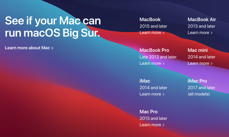

Big Sur mit SMBIOS Ende 2012?
  • Hallo zusammen,
    Welche Möglichkeit gibt es Big Sur zum Laufen zu bringen? SMBIOS ändern, auch wenn das System dann nicht mehr zum SMBIOS passt?
    Einmal editiert, zuletzt von 345312351123 ()
  • amigo89 das würde mich auch brennend interessieren, da ich fast die gleiche Hardware habe. Darum schliesse ich mich der Frage an. Eventuell weiß griven Bescheid?:think:
    Welches SMBIOS hast Du im Moment am Start? IMAC 13.2?
  • Ich denke das Anheben auf iMac14,4 oder iMac15,1 sollte bei euren Ivy Bridge CPUs nichts ausmachen, solange die Grafikkarte mitspielt.
    Die RX580 sollte somit als Kernelement gut funktionieren.
  • Installation funktioniert mit altem smbios nicht. Danach ist es egal, "-no_compat_check"...
  • Das mit dem -no_compat_check macht auf einem Hackintosh mehr Ärger als das es einen Nutzen hätte zumal das SMBIOS sich bei unseren Maschinen leicht wechseln lässt. Die Zeiten in denen es kriegsentscheidend war ein SMBIOS zu wählen das möglichst zur Prozessorgeneration der eigene Hardware passt sind vorbei wichtig ist es darauf zu achten eines zu wählen das zur eigenen Grafik Ausstattung passt also bei Systemen mit iGPU only ein iMac SMBIOS das nur eine iGPU verwendet ( iMac 14,4 zum Beispiel) bei Modellen mit nur AMD Karte analog einen iMac 15.1 oder oder 17,1) und bei Modellen mit NVIDIA Kepler Grafik einen iMac 14.1 und bei den Modellen mit dGPU und iGPU eben ein analoges Modell und schon rennt die Laube.
    Das CPUPM macht sich schon länger nicht mehr am Modell allein fest sondern hängt sich an die CPU-ID was bedeutet das Maschinen mit IvyBridge oder SandyBridge immer AICPM laden und Maschinen mit Haswell und höher immer XCPM verwenden unabhängig vom SMBIOS (bei XCPM wäre allerdings schon darauf zu achten das ggf. die FreqVectors angepasst werden müssen).
