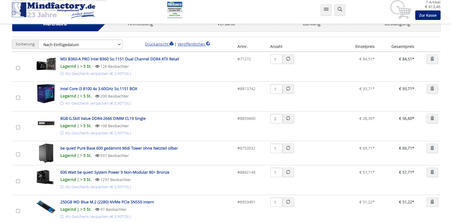

  • Limburger93 hallo und herzlich willkommen im Forum :welcome2:
    Um mit dem Projekt hackintosh starten zu können, habe ich gemeinsam mit dem guten theCurseOfHackintosh dir eine sinnvolle Konfiguration zusammengestellt.
    https://www.mindfactory.de/sho…9d334424b88e77763406e075b
    Unsere Empfehlung ist es zunächst, dich erstmal mit der Hardware und dem zusammenbau zu beschäftigen, bevor es dann an das eigentliche Projekt geht :)

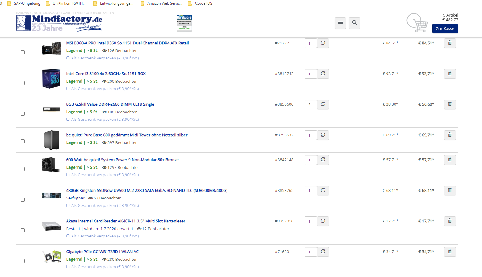

  • Hallo zusammen,
    möchte mir auch einen low-budget hackintosh zum probieren zusammenbasteln. Eure Konfiguration finde ich an sich ganz gut. Habe mir was ähnliches etwas kostengünstiger überlegt. Könnt ihr mal schauen, ob es passt.
    Der PC soll rein zum Surfen, Coden, und als Dual Boot Windows/Mac verwendet werden.
  • Man könnte überlegen, ob man nicht ein kleines Netzteil (warum 600w??) nimmt und das Geld in einen i3 9100 investiert. Ansonsten sieht es gut aus.
  • Das ist hier eigentlich der Thread von Limburger93 aber ich mache trotzdem Anmerkungen :)
    1. Dein Netzteil ist überdimensioniert, ein 400w Reicht aus!
    2. Wieviel kostet der I3 9100? Wenn der 9100 billiger, oder gleich teuer ist, den 9100 nehmen.
    Vllt. Noch dual channel RAM, also 2 Sticks, oder gleich 16gb.
  • theCurseOfHackintosh ganz meiner Meinung :)

  • Ein kleiner NUC8 mit i3 wäre auch eine Option

  • Sry, wollte den Thread nicht übernehmen sondern nur eine Idee für einen alternativen Rechner zusammenstellen.
    Durch den I3 - Prozessor spart man sich den Kühler, da dieser integriert ist, sowie das Gehäuse, das auch 2 Kühler integriert hat.
    Aber danke erstmal für die vielen hilfreichen Ideen. :)
    Der Vorke V8 und der NUC8 klingen auch interessant, wobei ich überlege den Rechner als Aufrüst PC zu nutzen und irgendwann eine RX 580 oder eine 5500 XT nachzurüsten.
    Daher finde ich für mich die Option eines Mid-Towers am besten.
    Beim Aufrüsten der Grafikkarte weiß ich halt nicht ob dann noch 400 Watt reichen.
    Kann mir jemand sagen, ob der Card Reader und die Netzwerkkarte unter MacOs laufen?
    PS: Warum empfiehlt ihr eine 300e teure Grafikkarte für einen Office, Multimedia PC? Reicht die Onboard UHD nicht erstmal aus?
    Gruß MarcWanye44
  • Ich verstehe deinen beitrag nicht so ganz, :/
    Sowohl der i3 8100 also auch der 9100 haben beide einen Kühler bei. Warum dann nicht 10€ mehr investieren für eine aktuellere CPU?
    Der Einwand mit dem aufrüsten verstehe ich.
    500w sollten abhängig von der GraKa auch fürs aufrüsten reichen.
    Und wer hat dir denn eine GraKa empfohlen???
