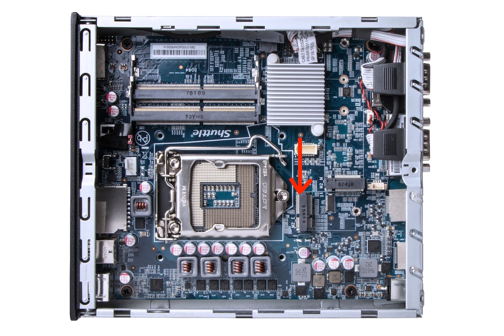

    Noch scheue ich mich davor die Karte im Rechner freizulegen, aber hier ist mal ein Foto der Platine. Da wo der Pfeil hinzeigt, ist die Karte eingebaut.
    Was könnte daran falsche gelaufen sein, wenn doch BT geht?
    beste Grüße
    altverloren
  • Bluetooth hängt an USB, WLAN an PCI.
    Kann es sein dass die Karte nicht in den Slot passt? Dort steht M2_E was IMHO für M.2 E Key steht. Die DW1560 hat aber M2 A+E Key. Ob die zueinander kompatibel sind weiß ich nicht, bezweifle es aber.

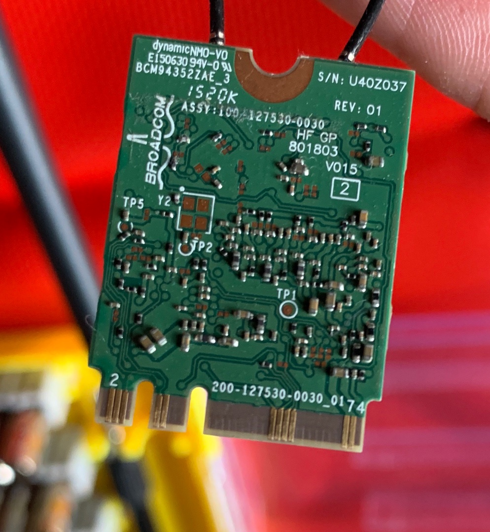

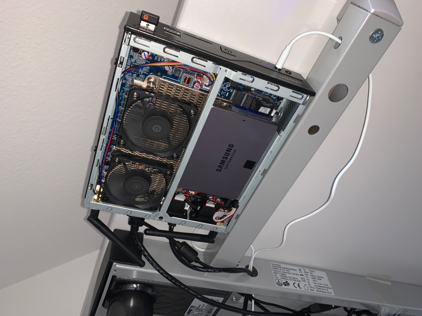

    Habe die Karte mal aus und eingebaut. Hat aber nichts geholfen.
    anonymous_writer
    Hier ein paar Bilder.
    An einer “bescheidenen” USB-Konfiguration kann es nicht liegen!? :/
    beste Grüße
    altverloren
    Einmal editiert, zuletzt von altverloren ()
