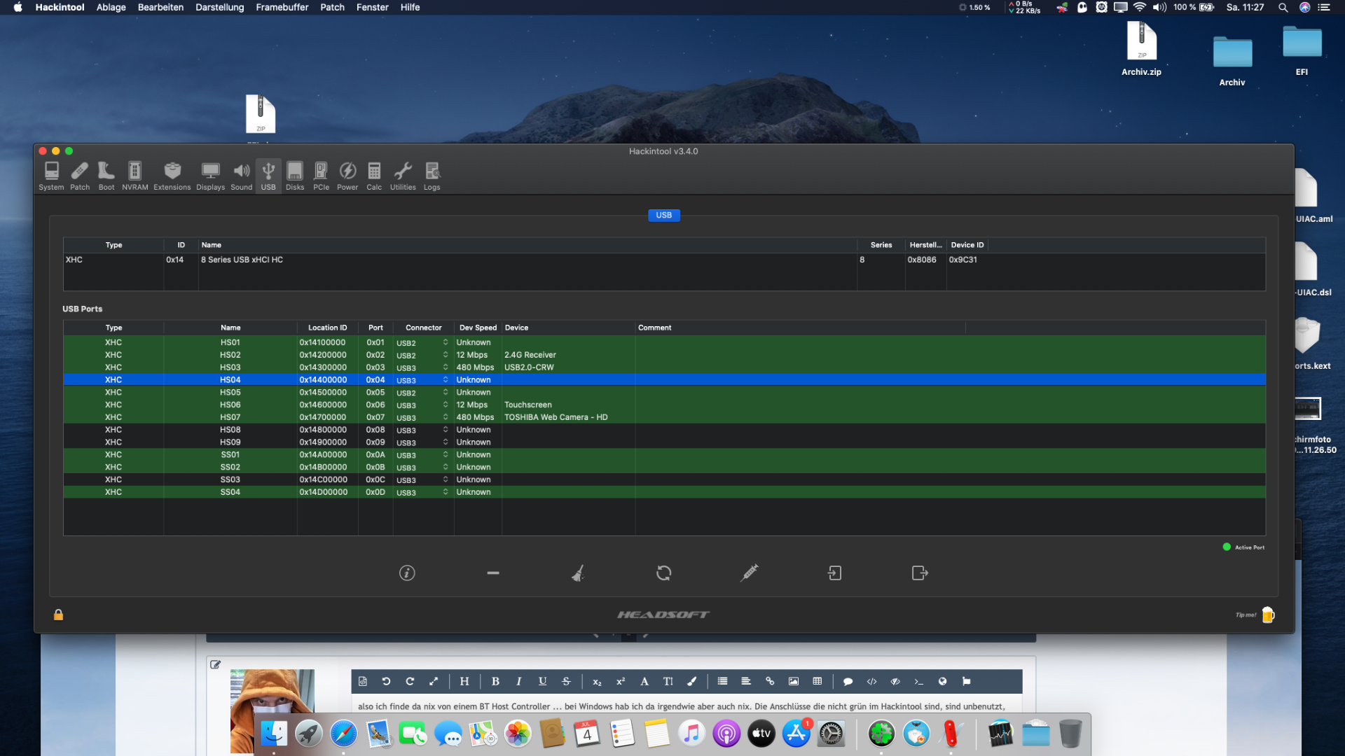

  • Also nach der Beschreibung was du gemacht hast passt das garantiert nicht. Nimm die USBKext wieder raus und USBInjectAll wieder rein. Hau den Port Limit Patch für deine macOS Version in die config.plist falls noch nicht geschehen. Eventuell vorhandene USBInjectAll Boot-Args müssen raus (uia-include, uia-exclude, etc.). Dann einmal neu starten.
    Alle Anschlüsse werden dir nun im Hackintool angezeigt. In der Liste sollten auch die Namen der angeschlossenen Geräte angezeigt werden. Bluetooth wird meistens "Bluetooth USB Host Controller" oder ähnlich benannt.
    Teste nun alle deine USB Ports der Reihe nach durch - jeweils mit einem USB 2 und einem USB 3 Device - damit du siehst welche in Benutzung sind.
    Dann löscht du erstmal die welche nicht genutzt werden aus der Liste. Dann setzt du die Art des Anschlusses:
    • USB 2.0 (HS) Anteil eines USB 3 Ports wird auf USB3 gesetzt
    • USB 3.0 (SS) Anteil eines USB 3 Ports wird auf USB3 gesetzt
    • Reine USB 2.0 Anschlüsse auf USB2
    • Besonderheit bei Typ-C:
      Gleicher Port in beide Richtungen = TypeC + SW
      Unterschiedlicher Port je nach Richtung = TypeC
    • Interne USB Ports (z.B. Bluetooth, Wasserkühlung) werden auf Internal gesetzt
    Sollten deine Anschlüsse das Port Limit von 15 Ports pro Controller sprengen, musst du dich von Ports trennen. Da musst du dich dann selbst entscheiden ob du Anschlüsse komplett deaktivierst oder von einem USB 3.0 Port den USB 2.0 Anteil wegnimmst oder den USB 3.0 Anteil.
    Sobald alles fertig konfiguriert ist kannst du die Daten exportieren. Hackintool generiert meistens drei Dateien:
    • SSDT-EC
    • SSDT-UIAC
    • USBPorts.kext.
    Behandelt werden diese wie folgt:
    • SSDT-EC kommt nach /Clover/ACPI/patched (entfällt bei Catalina außer der Rechner startet ohne nicht)
    • SSDT-UIAC ist für die Verwendung mit USBInjectAll gedacht
    • EMPFOHLEN: Die USBPorts.kext ist eine Standalone Lösung, nutzt du diese kannst du USBInjectAll löschen, die SSDT-UIAC brauchst du dann auch nicht
    Sobald das erledigt ist kannst du den Port Limit Patch wieder entfernen und neu starten. USB sollte dann korrekt eingerichtet sein und funktionieren.
    LG Chris
    Meine Hardware:
  • CMMChris also ich finde da nix von einem BT Host Controller ... bei Windows hab ich da irgendwie aber auch nix in dieser Richtung.Bei windows war ich bis eben auch noch der Meinung das die BT Schnittstelle mit einem falschen Treiber versehen ist und deshalb nicht angezeigt wird. Jetzt bin ich mir da aber schon gar nicht mehr so sicher, ob dem so ist.
    Die Anschlüsse die nicht grün im Hackintool sind, sind unbenutzt, gelle? Sollte nach entfernen des USBports.kext nicht auch die Anschlüsse die zuvor ja grün waren nicht wieder schwarz sein?Mehr snschlüsse wurden es auf jeden fall nicht.
    Im Hackintool Steht auch iwie ne andere Netzwerkkarte drin, als eigentlich verbaut ist...hmmm
    Ich füge mal zwei screens bei

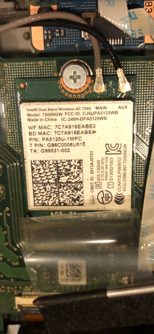

  • Wenn das Bluetooth der Karte auch unter Windows nicht mindestens als USB Gerät auftaucht ist da an anderer Stelle was faul. Wo steckt denn die Karte drin? Also was für ein Slot?
    LG Chris
    Meine Hardware:
  • CMMChris in einem M2 Slot. Eventuell ist es besser das ding direkt zurückzuschicken... hab auch irgendwie schon einen leichten verdacht, das diese karte nicht so funktioniert, wie sie eigentlich soll. Ich bestelle dann lieber was in China neu...Hol dann auch lieber ne andere.
    Bringt jetzt auch nichts sich mit dieser Karte unnötig rumzuquälen.
    Dell XPS 13 7390  Intel® Core™ i7-10510u - OpenCore 0.9.4 - Win 11 macOS Ventura / macOS Sonoma
  • hab oben ein bild im post. ist ohne Adapter...war vorher halt nur ne Intel karte verbaut
