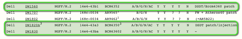

    Als Ersatz solltest du nach einer m.2 NGFF-Karte mit Broadcom-Chip und mindestens zwei Antennen-Anschlüssen suchen.
    Folgende kommen für die in Frage:
    Wobei die DW1820 für die nicht zwingend gegebene Kompatibilität bekannt ist, während die DW1830 mit drei Antennen-Anschlüssen und auch ihrer Überbreite zu Problemen beim Einbau führen kann.
  • Also ich hab mir leider doch eine DW1820a eingebaut, habe diese vom Kollegen bekommen,
    er hat dafür meine Intel :)
    Jetzt die frage woher bekomme ich den die Kexte her.
    BT nutze ich nicht.
    Systeme:
    Lenovo T490 MacOS Sonoma 14.2.1
  • Eine kleine Hilfe zur Selbsthilfe: KLICK
    hab leider in diversen foren es Probiert und nicht zum laufen gebracht,
    das System wird extrem langsam usw...
    Eine DW1830 soll funktionieren aber kostet 130€ rum ist das normal?
