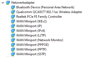

Bzgl. der Wlan-Karte wird er sich eine andere suchen müssen, denn das habe ich gefunden: QCA9377 is not supported. Try DW1560 or DW1830, both are M.2 wifi/bluetooth combo card.

Mein Lan Chip ist der: RealTek Semiconductor RTL8101/2/3 Family Fast Ethernet NIC
Ich habe nur den mal gefunden, ist von Mieze und für die 8100. Könnte bei dir auch funktionieren. https://github.com/Mieze/RealtekRTL8100

Wenn man für eine Wlan-Karte einen Kext braucht (hier in dem Fall aber nicht finden kann), so braucht logischerweise die Lan-Karte ebenso einen Kext.
Also nutze wie gestern ich auch mal Deine Suchmaschine und gib passene Begriffe wie den Namen der Lankarte ein, lies Dir die neu erstellten HowTos durch und arbeite Dich weiter/tiefer ein. Hardware-Bezeichnungen in Verknüpfung mit "Hackintosh" lassen die Suchmaschinen sprudeln.
