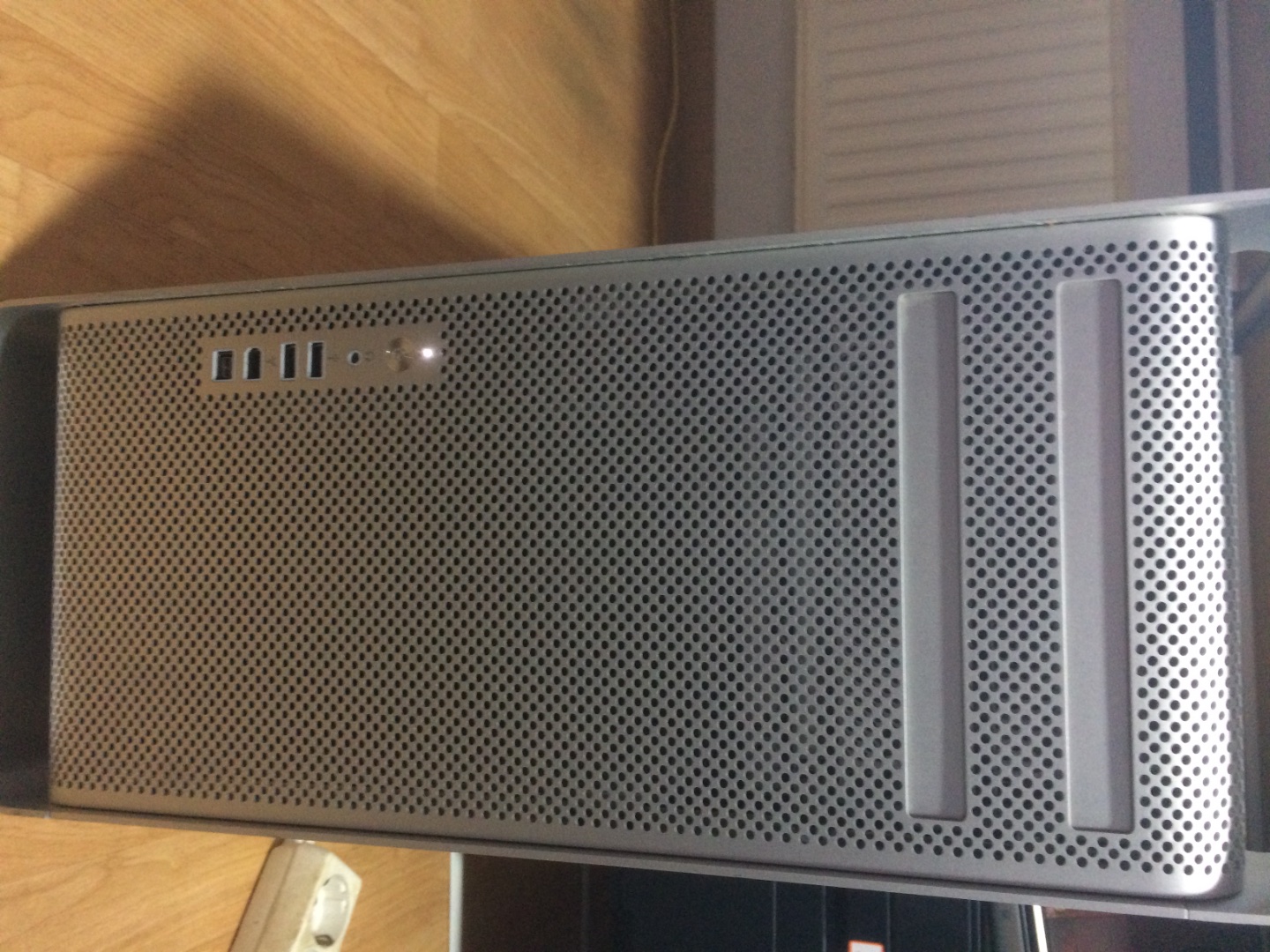

    Zu allererst habe ich den Mac Pro ausprobiert. Muss 2006 mega gewesen sein. Krass, wie schnell das olle das Ding noch war. Änderte aber nichts an dessen Schicksal.
    In einer wolkenfreien Vollmondnacht wurde der Mac auf dem Altar geschlachtet und den Göttern geopfert! :D
    Ziel soll es sein, einen Hackintosh zu bauen, dem nur der Kenner ansieht, dass er kein echter Mac ist und das auch nur, wenn das Gehäuse geöffnet ist, d.h. die Optik soll vollständig erhalten bleiben, auch die hinteren Anschlüsse, welche im Idealfall auch noch möglichst funktionstüchtig bleiben. Von Innen wird letztlich ein Blick auf den Kühler des Pudels Kern offenbaren.
