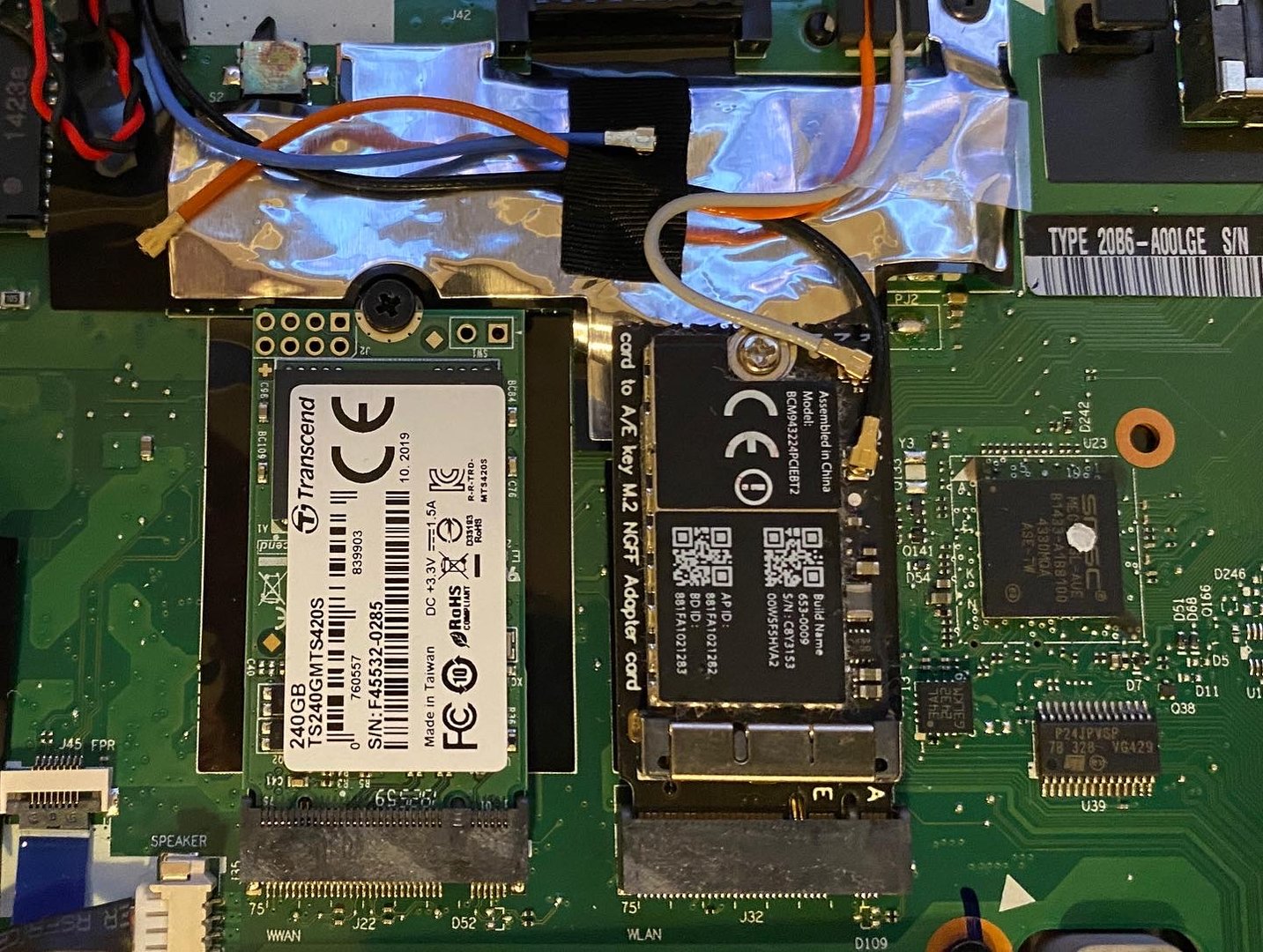

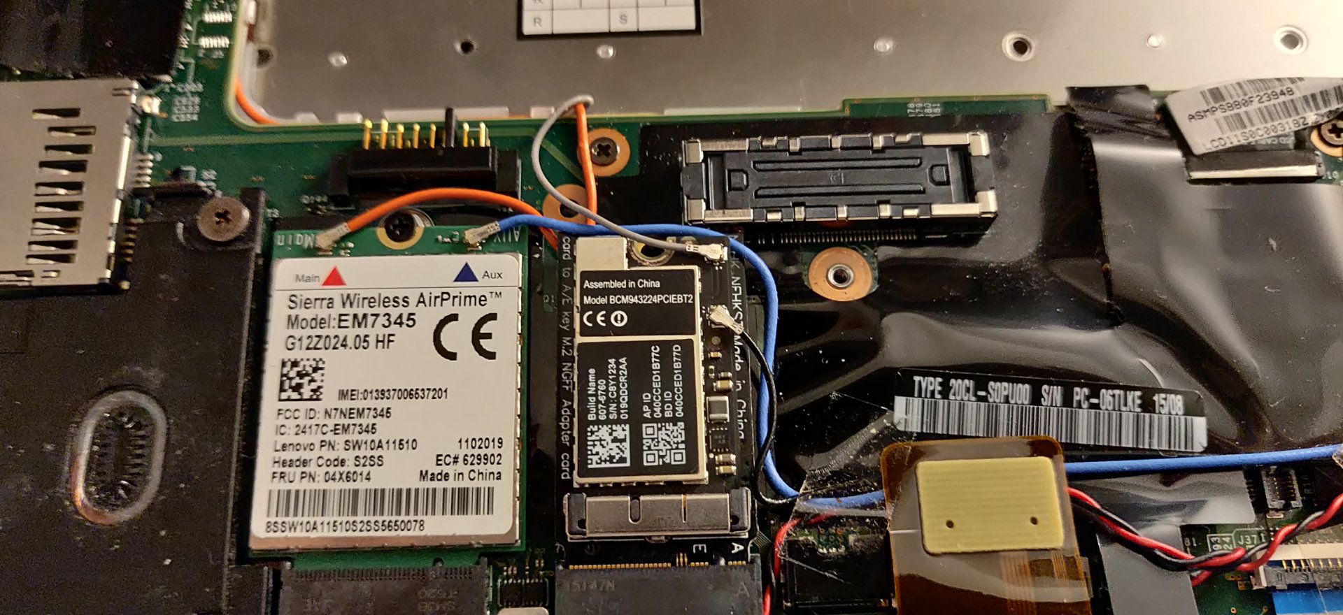

  • Richtig die DW1820a ist ein miststü.....
    Hatte sie in 3 T440 kein s kein p alles das selbe Bios und Sie läuft komischer weise nur in einem der drei Problemlos !
    Dafür habe ich einfach bei den anderen Geräten den Ngff Adapter genommen und darauf eine OBB BCM aus dem MacBook Air verbaut ist Kürzer als die bekannte CS2. Bei der BT2 ist aber zu beachten die gibt es in mehreren Ausführungen ! Einmal mit BT2.1 oder BT4
    Da das T440 bekanntlich weise etwas flacher ist als das P solltest du da keine Probleme haben.
