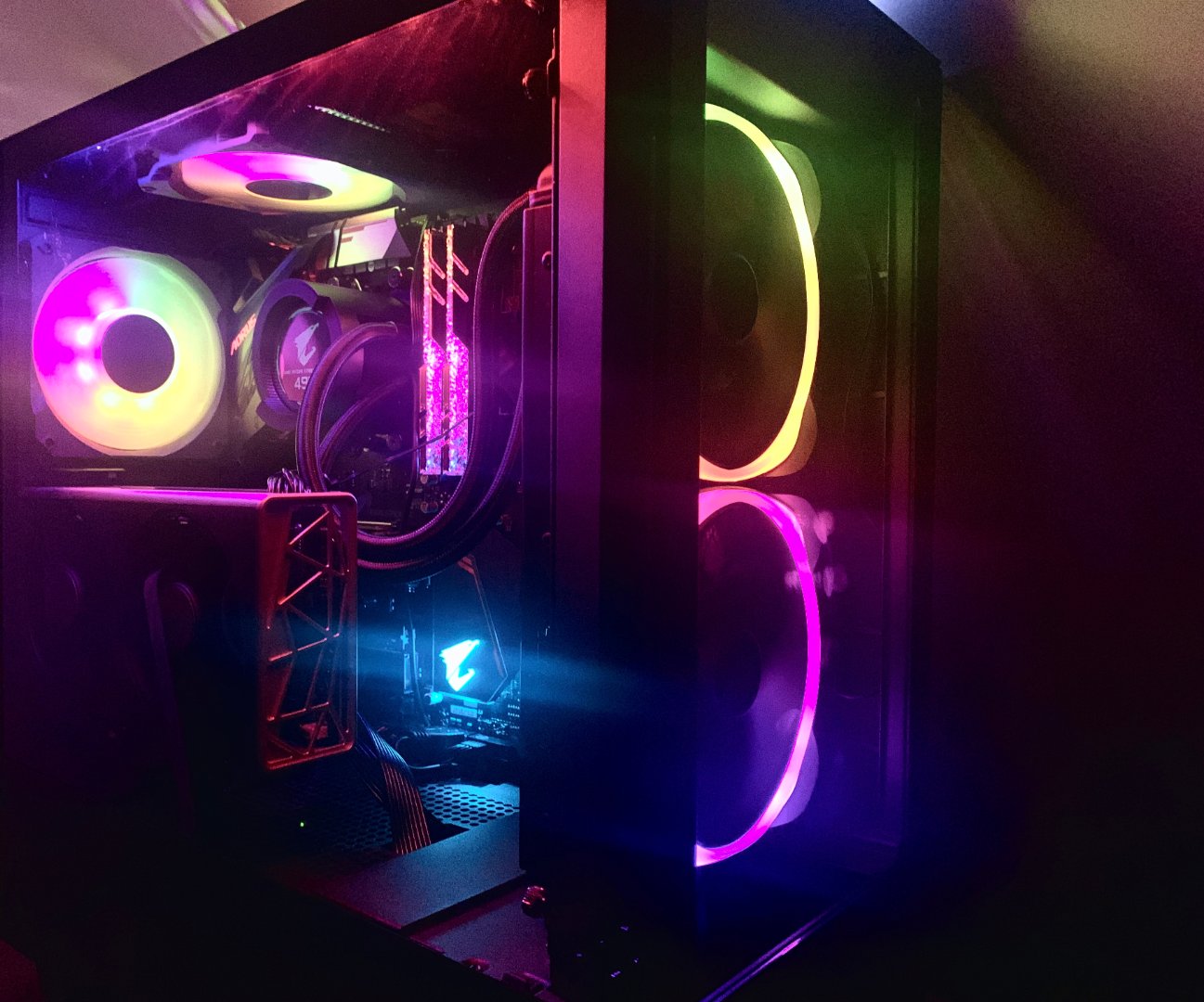

    ich möchte aus meinen Gaming PC einen HACKINTOSH erstellen. Ich hab noch nie einen HACKINTOSH gebaut und habe auch keinen Plan wie sowas funktioniert. Habe mir aber viele YouTube-Videos angeschaut. Ich habe jedoch viele Gaming PCs gebaut, falls das irgendwelche Vorteile mit sich bringt.
    1. Würde gerne wissen ob meine Konfiguration Kompatibel wäre (auch mit Umwegen oder sowas.)
    2. Wenn ja, Wie fange ich an, Welche spezielle Software brauche ich, Welches MacOs, Welche YouTube Videos sollte ich anschauen...
    3. Kann ich mir dann Apps über den App Store herunterladen usw...?
    Das habe ich in meinen PC verbaut:
    CPU: RYZEN 7 2700X
    MAINBOARD: Gigabyte B450 Aorus Pro
    Grafikkarte: MSI RX 5700XT Evoke
    ARBEITSSPEICHER: G Skill Trident Z Royale GOLD 3000 MHz 16 GB
    SSD: 500GB M.2 SSD Crucial
    WASSERKÜHLUNG FÜR CPU: Gigabyte Aorus liquid cooler 240mm LCD Display
    GEHÄUSE: NZXT 510 Elite
    NETZTEIL: 700 Watt Be Quiet! Teilmodular
    Ich würde mich echt freuen, wenn ihr mir weiterhelfen könntet. Ich bin Neuanfänger. Weiß echt nicht wie das abläuft. Anbei ein Bild von meinem PC.
    Danke im Voraus.
    MFG.
    Leon
