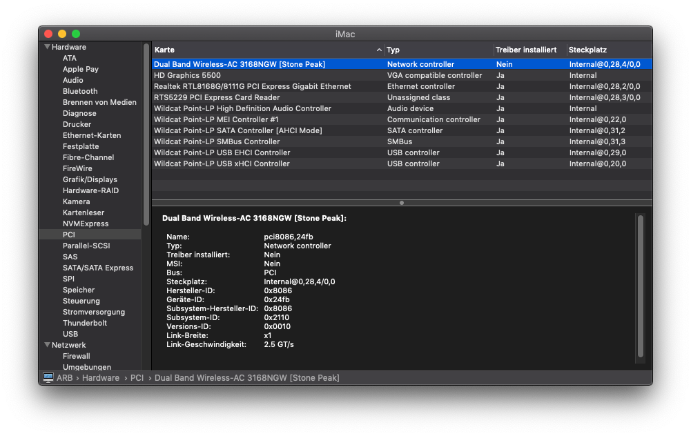

    Edit: Großartige Neuigkeiten. Meine (und viele andere Intel Karten) Funktionieren inzwischen.
    Allerdings noch nicht sehr komfortabel.
    Hier schon mal ein Bild
    [hehee]PS eine Anleitung mache ich morgen

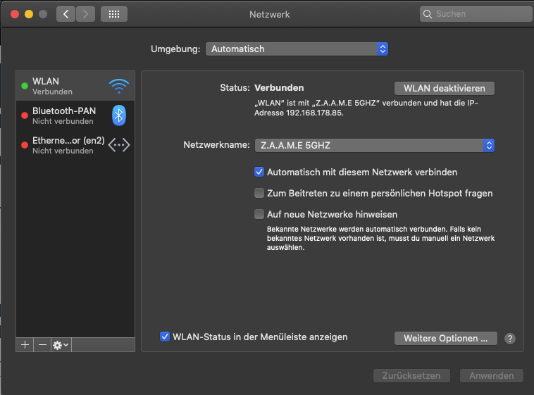

  • bei mir kein Reset. Ich musste nur das Wlansymbol anklicken, dann kam die Verbindung.
    Geht bei euch AirDrop?
    Mein System

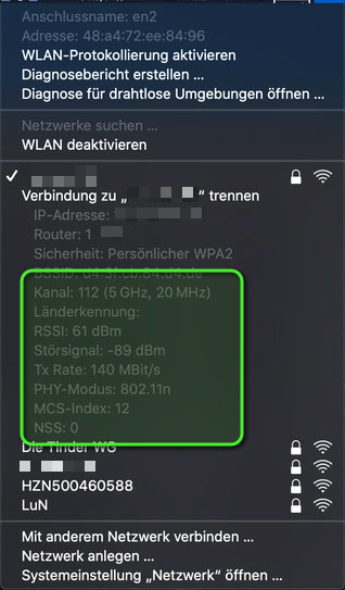

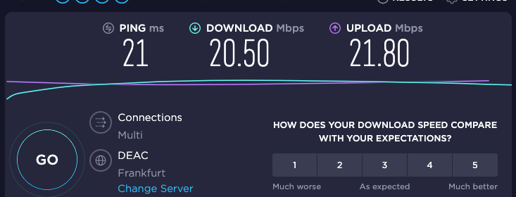

  • Das schaut auf meinem NUC schon mal vielversprechend aus:
    Nur die Details müssen noch bereinigt werden.
    AirDrop hat nicht funktioniert.
