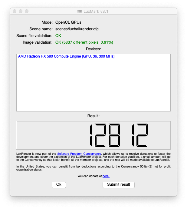

    Ich habe dann jeweils nach einem Neustart und nach dem Aufwachen aus einem Ruhezustand zwei Benchmarks gemacht.
    Unigine Valley Benchmark 1.0 - Ergebnis nach Neustart:
    Unigine Valley Benchmark 1.0 - Ergebnis nach Ruhezustand:
    LuxMark v3.1 - Die Ergebnisse nach Neustart und Ruhezustand sind nahezu identisch:
    Ich kann mir diese Ergebnisse nicht erklären.
    Offensichtlich sind die Operationen via OpenCL von dem Fehler nicht betroffen, wohl aber die der Bewegtbilddarstellung via OpenGL.
