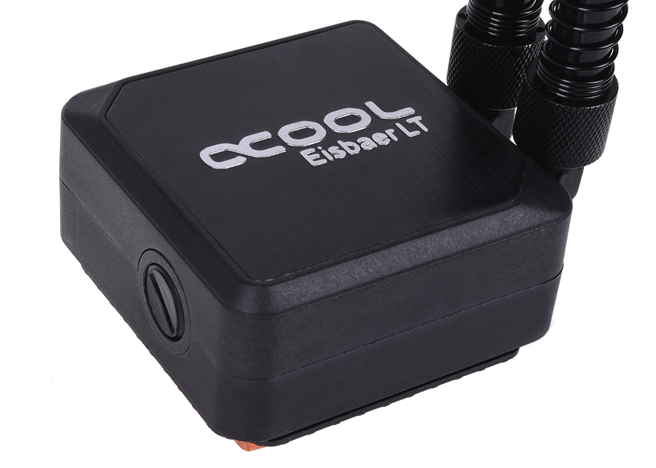

    Der Thermaltake Slim X3 wird für den i9-9900k nicht ausreichen und du wirst extreme Hitzeproblem bekommen.
    Organisiere dir lieber eine 240er AIO WaKü für das Teil... das ist dann nicht so klobig auf der CPU und hält ihn trotzdem kühl.
  • Moin! Kriege ich die Wasserkühlung einfach so unter im Gehäuse? Habe mir ein paar Videos dazu angesehen und der Radiator sieht nicht klein aus.. ;-) Gibt es bestimmte Empfehlungen für eine Wasserkühlung? Habe welche bei um die 100€ gefunden - liege ich da richtig oder habe ich das falsch nachgeschaut (https://www.caseking.de/wasser…ue-sets/all-in-one/240-mm)? Eine Wasserkühlung braucht dann keine Wärmeleitpaste, oder?
  • Laut der Herstellerseite sollte ein 240er Radiator (2x 120mm) vorne reinpassen:
    Suche mal nach einem Alphacool Eisbaer LT240, der liegt bei 90 € und läuft bei mir einwandfrei -> https://www.heise.de/preisverg…lt240-11445-a1774559.html
    Kann auch direkt beim Hersteller bestellt werden -> https://www.alphacool.com/shop…l-eisbaer-lt240-cpu-black
  • Eine Wasserkühlung braucht dann keine Wärmeleitpaste, oder?
    aber klar doch. zwischen cpu und kühlblock (egal, ob der nun mit luft oder wasser die wärme abführt) muss immer wärmeleitpaste. bloss nicht weglassen!
  • Bzgl der Wasserkühlung: Kann man auch die nicht-LT Version nehmen? Die LT-240er hat aktuell etwa 14 Tage bis sie lieferbar ist. Die normale 240er ist "sofort" lieferbar..
  • Klar, die LT hat nur einen niedrigeren Kühlblock.
