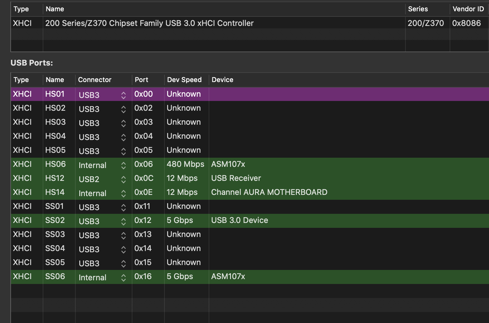

    Im IOExplorer werden alle Ports angezeigt.
    Dann habe ich alle Ports , die ich nicht brauche im Hackintool entfernt (Connector Type bei den verbleibenden gesetzt) und die USBPort.kext generiert.

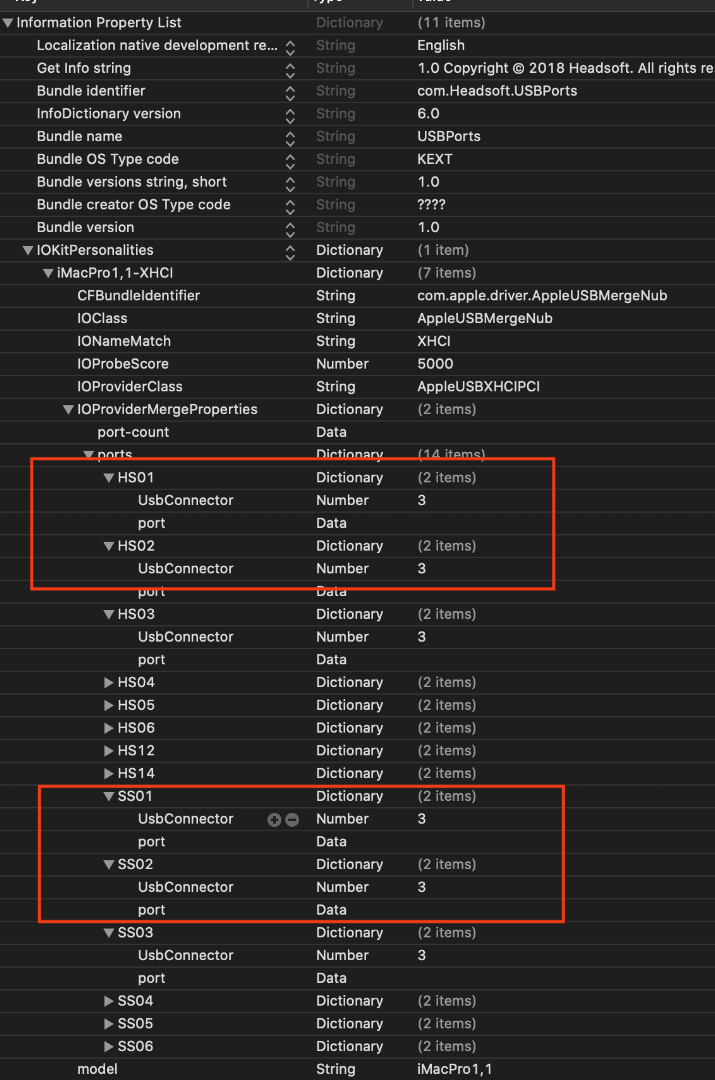

    Wenn ich die Info.plist aus der generierten USBPort.kext anschaue sind dort 14 Ports deklariert:
    Die USB3 Pärchen HS01/SS01 und HS02/SS02 genauso wie HS03/SS03.
    Wenn ich jetzt die USBInjectAll.kext (XHCI-unsupported.kext drinlassen oder löschen macht keinen Unterschied) im Folder ../kext/others lösche und aus der config.plist die 2 Catalina Portlimit Patches und das -uia_exclude_ss Flag entferne und dann boote, sind im ioregexplorer alle gewünschten Port vorhanden bis auf SS01 und SS02. Das sind aber USB3 Ports. Ich hab das vorher getestet und mit USBInjectall.kext etc. gehen sie auch mit USB3 Speed (Blackmagic Disk Speed Test).

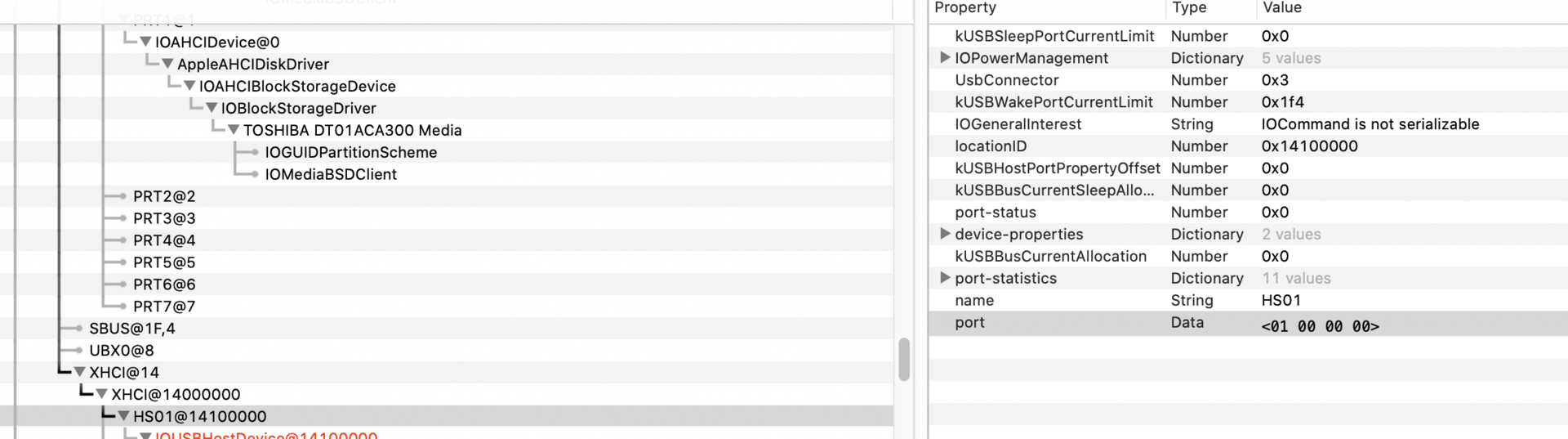

    USB2 funktioniert bei beiden, USB3 nicht. Im IORegistry explorer sind HS01 und HS02 aufgeslistet SS01 und SS02 aber nicht. Siehe pics oben. In der generierten USBPorts.kext sind aber HS01/SS01 und HS02/SS02 mit UsbConnector=3 angegeben. Bei HS03/SS03 ist das genauso und funktioniert und SS03 ist auch im IORegistry Explorer zu sehen.

  • SS01 und SS02 haben bei dir die selbe Portnummerierung (port) wie HS01 und HS02, das kann so nicht funktionieren. Hat das Hackintool die Datei so erzeugt, oder hast du noch nachträglich etwas geändert?
  • Harper Lewis Du bist mein Held! Das ist mir im Hackintool aufgefallen, da kann ich es nicht einstellen und ja Hackintools hat es so generiert!
    Könntest Du mir noch sagen, wie man das im XCode ändern kann, da sehe ich das nicht (benutze Xcode sonst nicht) Data auf Number umstellen oder so?
  • Jau: Rechtsklick → Raw Keys & Values auswählen. Passend wären dann 11000000 und 12000000 für die beiden Ports. Den Datentyp nicht umstellen.

  • Komisch ist , dass mir Hackintool bei HS01 jetzt 0x00 statt 0x01 anzeigt :
    Obwohl im IOReg 0x01... steht
