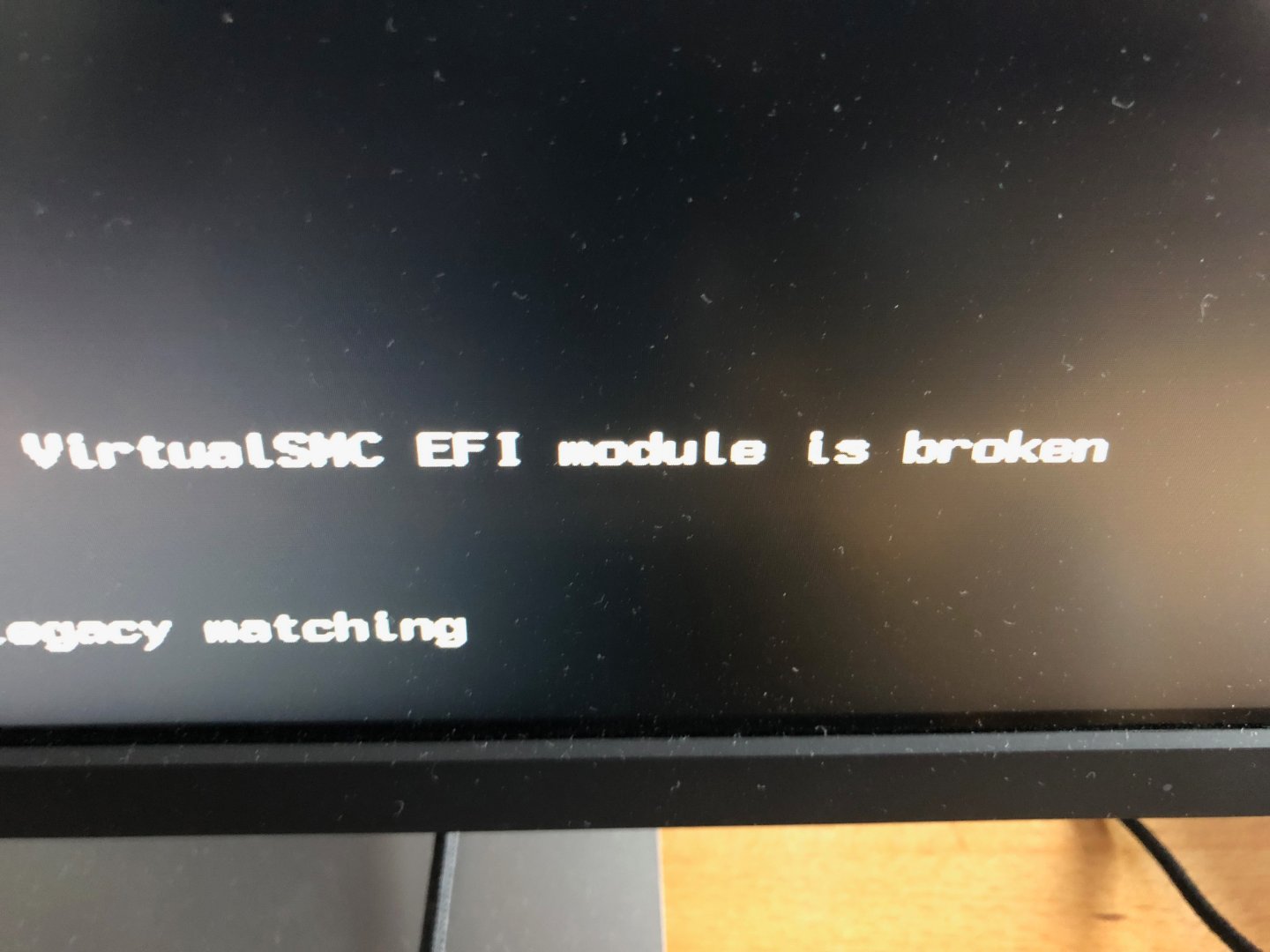

    Mit meinem System bleibt der Stick frühzeitig im Ladevorgang hängen.

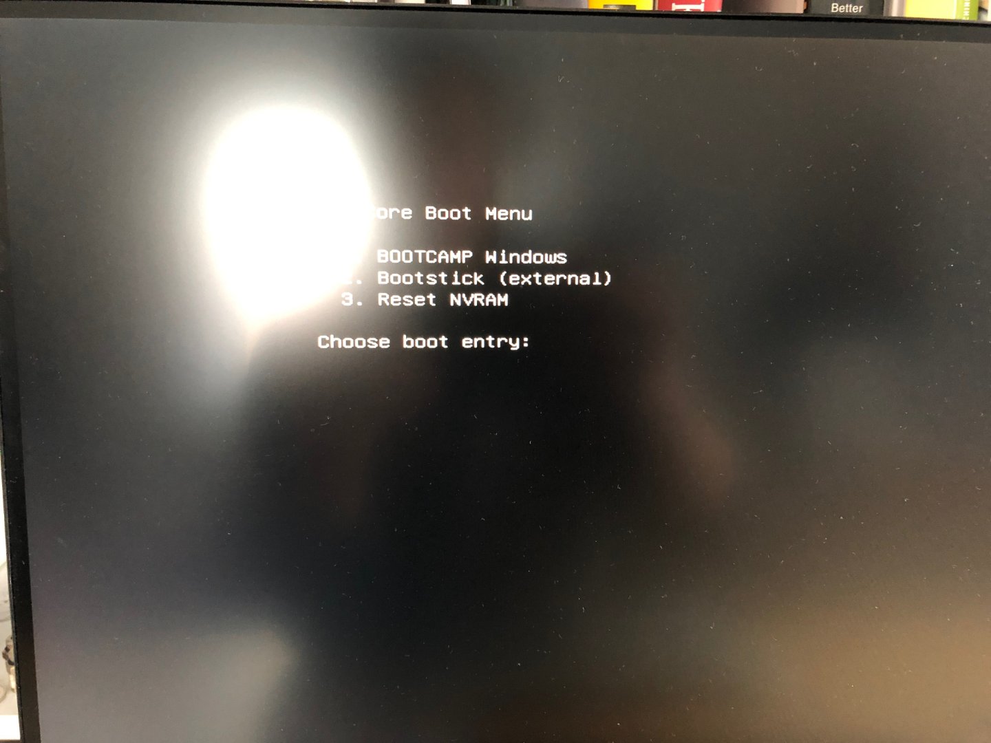

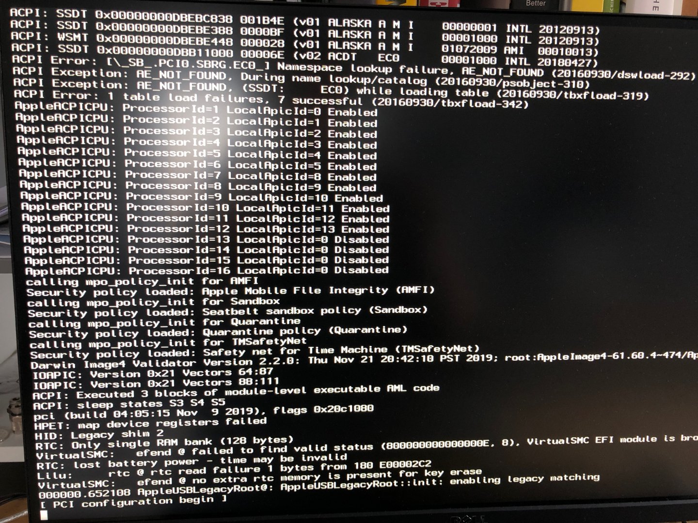

    Die Bios Settings sollten (hoffentlich) auch passen, der Stick wird auch geladen (Auswahlmenü). Dann (wechlsende) Fehler, Install bleibt stehen, meist bei [PCI configuration begin].
    Screenshots anbei. Bei mir startet der Stick wie gezeigt - hatte aber auch schon einen Panic Fehler auf der Startseite eingeblendet bekommen.

    -Läuft die Installation bis zum Freeze regelrecht? Ich lese "VirtualSMC(...)is broken", "ACPI Errors"...klingt für mich irgendwie ungut:/

  • Ich hab hier mal das Boot Arg npci=0x3000 eingefügt
  • Moin, kaum zu glauben, aber diese kleine Veränderung hat den Stick zum Laufen gebracht und ich konnte die Installation abschließen. Was geht oder nicht habe ich noch nicht voll prüfen können, mein erstes Resümee lautet: Brilliant! Vielen Dank!
