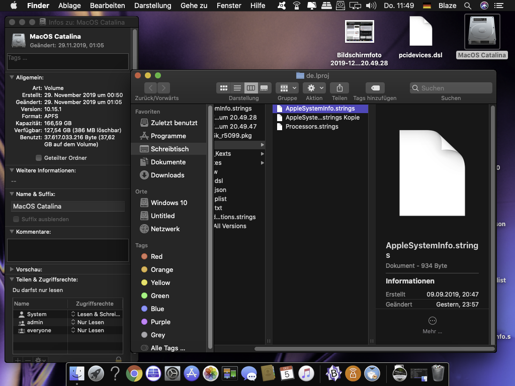

    Kann die Dateien öffnen aber sobald ich bei kindCPU den Eintrag von Unbekant auf FX6300 bla bla änder und abspeichern will sagt Mac OS das ich nicht die erforderlichen Rechte Besitze und dies zu ändern.

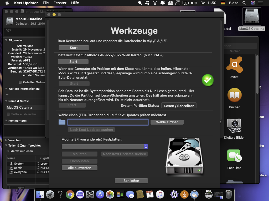

  • Mit dem Kext-Updater kannst Du Read/Write aktivieren (unter Werkzeuge).

    Das mi dem kext updater ist mir letztens schon aufgefallen das der die Rechte setzt! Nur seid dem ich komplett neu das System aufgesetzt hatte geht es komischerweise nicht mehr !

    Kext updater ist die Option ausgegraut!
    System Partition Status ist Lesen/schreiben.
    Trotzdem habe ich als Admin nur lese rechte häääää

  • 1.)Ihr versteht nicht richtig wenn man die Bilder mal genau ansieht ! Sieht man das ich über den kext updater bereits die rechte lesen/schreiben aktiv habe !
    Ändert aber nix daran das ich auf der macOS Festplatte Dateien verändern darf !
    Zu sehen auf dem anderen Bild !
    Egal in welchem Ordner.
    2.) ich werde ja auch nach meinem Passwort gefragt bis dahin funktioniert es und dann poppt me Meldung auf ich wäre nicht berechtigt dazu.
    Nach dem was in dem kext updater unter Werkzeuge erklärt wird das es nur einmalig.
    Funktioniert bis ich neu Boote !
    Nicht einmal das geht.

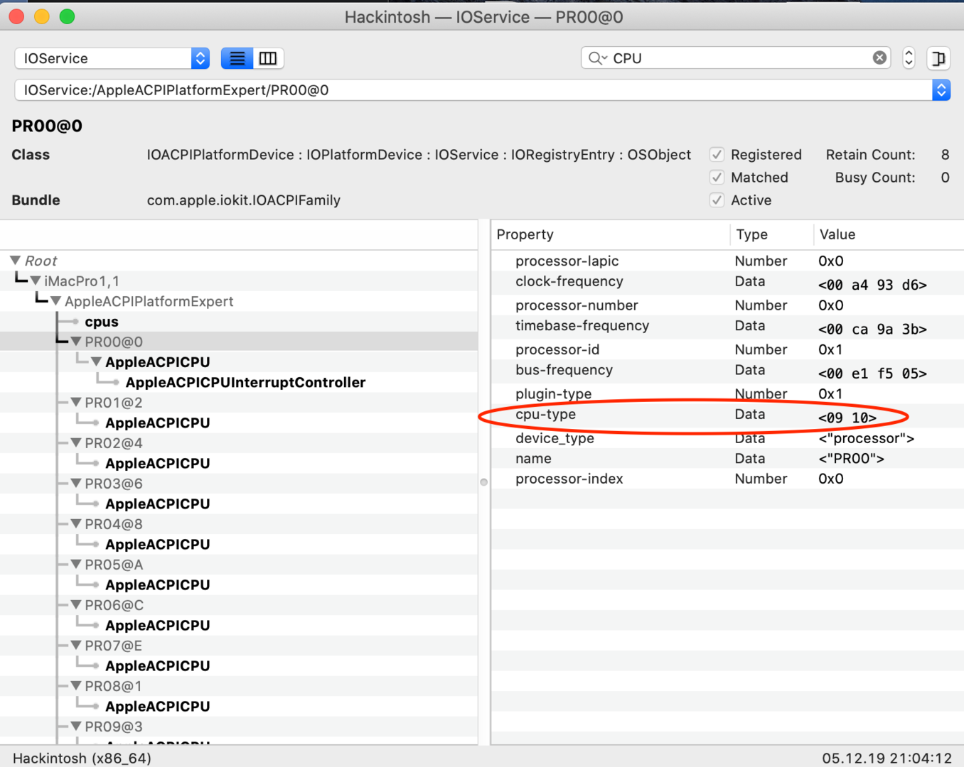

    Probier doch mal, ob das bei dir auch auf die Weise geht. Du brauchst nur den Wert für deinen Prozessor. Den findest du so raus:
    Lade dir IORegistry Explorer runter, gib ins Suchfeld "CPU" ein und suche dann den Wert für cpu-type raus. Bei mir steht dort (für den Intel i9 9900K) <09 10>.
    Ich müsste also 0x0910 eintragen (wenn macOS den Prozessornamen nicht von selbst richtig anzeigen würde).
    Vielleicht geht das bei dir auch auf diese Art?

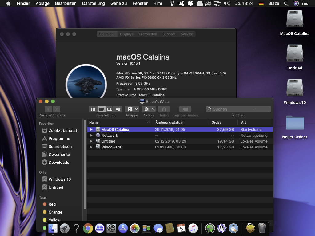

    so sieht das jetzt aus habe geschaft imac retina5k blabla raus zu nehmen.
