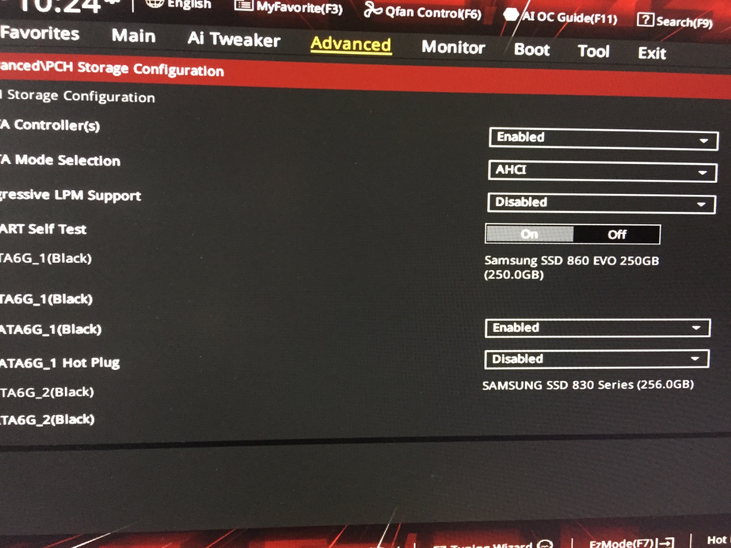

    Ich Trottel habe gestern leider mein BIOS (auf 1302) upgedatet, und leider fährt mein System nicht mehr hoch. (Langsamer Balken dann Stillstand).
    Ich habe meine Meinung nach alle Bios Einstellungen wie davor wieder hergestellt. (Sichern des Bios Profils war leider nicht möglich)
    Aber viel. habe ich was übersehen. (Siehe Bilder)

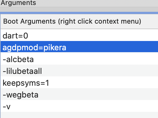

  • Catalina 10.15.2 läuft. Bios hat die Version 1401.
    Problem mit dem Start ist gelöst. Hab den USB Stick komplett neu mit allen neuen Patches erstellt.
    Die Boot Einstellung habe ich für die RX 5700 XT angepasst.

  • Sorry DonHelmchen,
    Habs erst jetzt gesehen.
    Ja, die 5700 braucht unbedingt agdpmod=pikera
