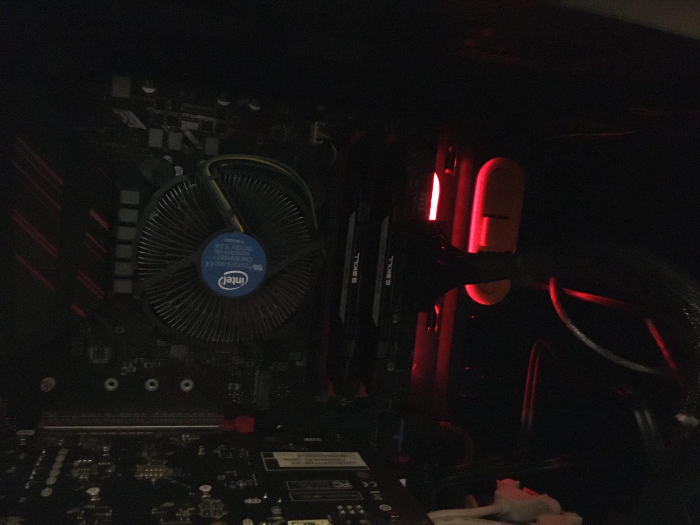

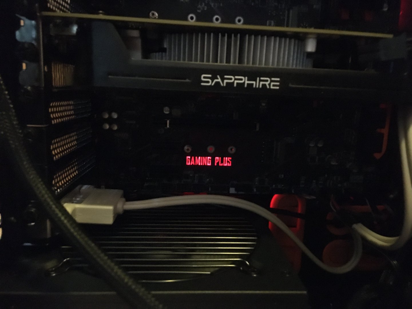

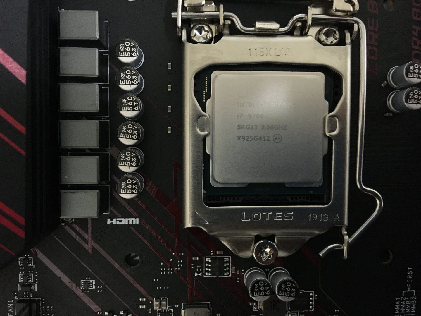

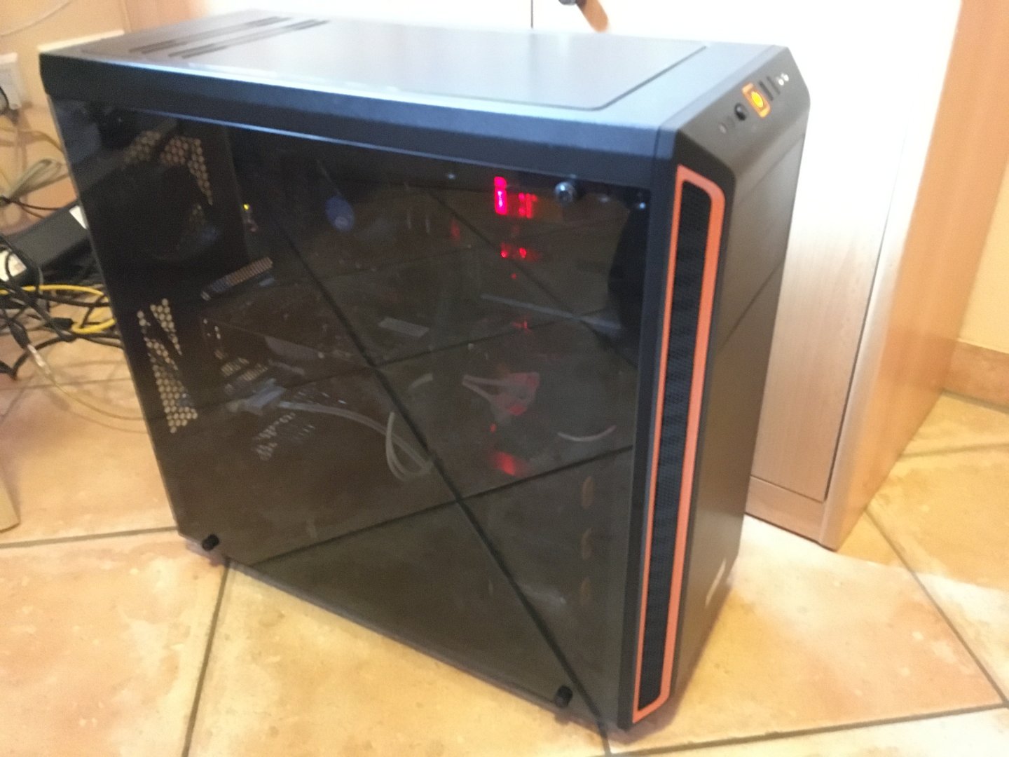

  • Hallo Gemeinde,
    möchte auf diesem Weg meine neue Baustelle vorstellen.
    Es wurde Zeit meinen G4 mal aufzurüsten da zuletzt nicht mal mehr unter Windows ein sauberes Herunterfahren möglich war. Außerdem war das Innenleben dann doch schon über 8 Jahre alt. Eigentlich schon etwas schade da es mein erster Hack war und dieser bis Catalina immer super lief ohne groß Probleme zu machen.
    Aufrüsten war dann doch nichts, da ich kein für mich geeignetes Motherboard gefunden habe das in das alte Power Mac G4 Gehäuse passt. Egal, dann gab es jetzt auch ein neues Gehäuse. Für das alte finde ich schon noch Verwendung
    Der neue läuft jetzt seit gestern. Habe ein gutes Gefühl das dieser auch ein Top Hack werden kann, da bereits fast alles läuft. Aktuelle Baustelle wo ich dran bin ist Sleep. Er möchte noch nicht wirklich schlafen gehen. ;(
    Wenns interessiert hier Bilder vom neuen und wer Lust hat etwas mitzuhelfen im Anhang der Fehlerbericht nach Sleep und mein aktueller Clover Ordner. Würde mich sehr über Ideen freuen.

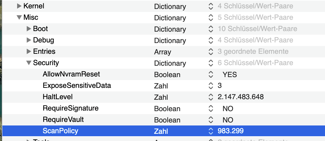

  • Bei meinem MB MSI Z390 Gaming Edge AC brauche ich NVRAM, da beim nächsten Start nicht von macOS bootet, wo ich vorher in der Einstellung ( unter Volumen) festgelegt habe 😔
  • muster48 ,
    meinst du damit die Reihenfolge der Booteinträge? Das hat aber doch nichts mit NVRAM zu tun.
    Setze eine Testvariable mit dem Befehl:
    1. sudo nvram MyVar=TestValue
    Dann nach einem Neustart das Eingeben:
    1. nvram -p | grep -i "MyVar"
    Sollte dann die Variable immer noch gesetzt sein funktioniert NVRAM.
    Ergänzung:
    Ändere als Test den blau markierten Wert für das Bootmenü.
