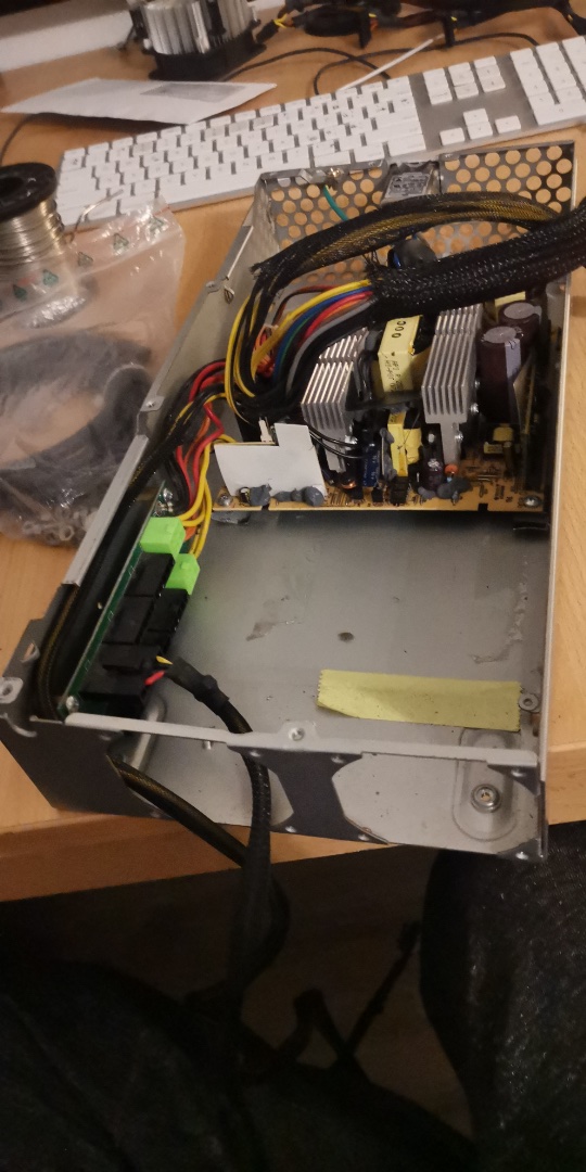

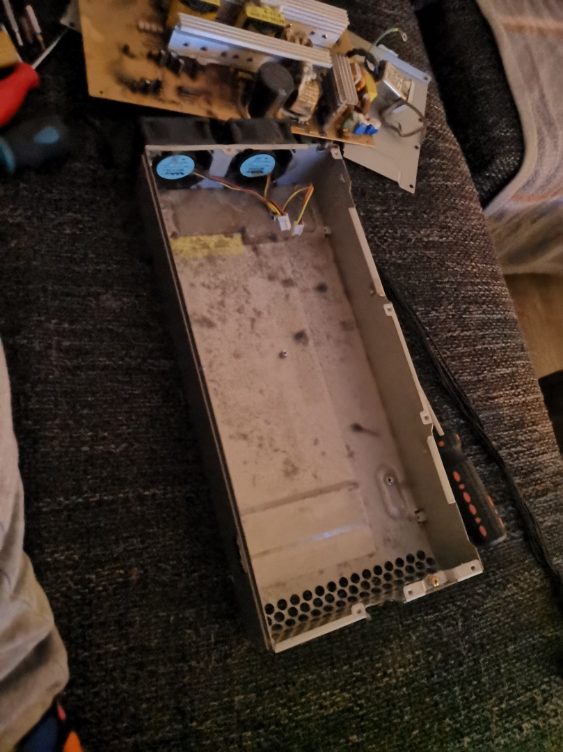

  • Natürlich gehts wir auch weiter, arigata9 der Powerknopf war dank deiner Hilfe relativ schnell verlötet.
    Beim USB und Audio bin ich noch am Verzweifeln, denke ich habe den Stecker einfach falsch rum gehalten quasi. Gehe ich die Tage noch bei.
    Ich musste feststellen das der Brocken leider bisschen zu Groß ist für das Vorhaben. Er passt zwar rein, Kühlleistung ist auch super, aber man kann sagen er liegt Quasi am Plexiglas auf...
    Vieles wurde umgeworfen, nichts mehr mit Original Lack oder mit der Montage des Boards, das einzige ws vom Ur Plan geblieben ist, ist das Window.
    Gehäuse ist komplett (innen und außen) Mattschwarz, Innen hat eine UV SMD Leiste platz gefunden. Am Unterboden ein Roter streifen.
    Die Transplantation vom Netzteil hat auch Hervorragend geklappt, auch wenn es recht traurig war das Netzteil Quasi wertlos zu machen :D

  • Freut mich, dass es dir geholfen hat :)
    Das Plexiglas hat bei mir hinterher auch nicht mehr reingepasst. Liegt bei mir aber nicht am Radiator sondern an der riesigen Größe der Asus Vega 64. Vor dem Einbau der Karte hätte ich das Plexiglas noch nutzen können. Schade, ist aber jetzt so.
    Bei deiner NT Transplantation nehme ich an, hast du dein neues ATX NT aufgemacht?

  • arigata9 Plexiglas meinte ich eigentlich, ich wollte den Tray für das Mainboard aus Plexiglas bauen und auf die Originalen Nippel schrauben.
    Am ende habe ich ein altes Gehäuse zersägt und diesen "Schlitten" auf diese Nippel geschraubt, hat zwar gut wehgetan soviel am G5 rumzuschneiden damit das alles rein passt aber funktioniert alles bestens.
    Netzteil habe ich Gebraucht gekauft, hatte aber noch Garantie. Ist auch nicht wirklich schlecht. Cooler Master 520W Teil-Modular. aber sogar das Modular Modul habe ich noch übernommen, zwar alles versteckt im Apple Netzteil Gehäuse - aber es ist da :D
    Ich warte aktuell noch auf SATA Power Verbinder und muss eine Halterung für die 2x 120mm Frontlüfter bauen. Dann ist alles soweit fertig.

    Netzteil :
    Weiter ging es erstmal mit dem Netzteil - ich war zwar hier schon mit dem Gehäuse fertig, aber für euch zeige ich erstmal mein gepfusche am Netzteil.
    Zuerst habe ich das originale Netzteil soweit zerlegt, das Cooler Master ebenfalls.
    Habe den Kaltgerätestecker umgelötet um das originale apple Kabel verwenden zu können.
    Das Netzteil steht auf Abstandhaltern und wurde mit den Originalen Schrauben verschraubt.
    Die Modul Einheit habe ich dahinter platziert. Ebenfalls auf Abstandhaltern mit original Schrauben.
    Ende vom Lied - Netzteil ist weiterhin Modular (falls man mal doch n Kabel mehr braucht)
    Die Lüfter sahen nicht so aus als könnten die das ganze Leise kühl halten - also kurzerhand oben ein 120mm Loch rein gesägt und den Originalen Lüfter von Cooler Master drüber gesetzt.
